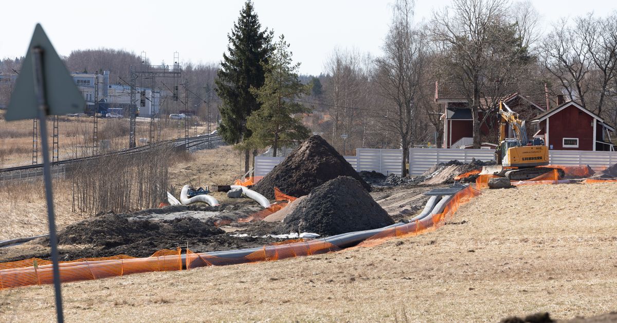

Mikrosoftin datakeskuksen tarvitsemasta 400kV maakaapelista parranpärinää. Asukkaat ovat huolissaan kaapelin terveysvaikutuksista.
Suomessa alan asiantuntemusta löytyy muun muassa Säteilyturvakeskuksesta, jonka tehtävänä on edistää ja valvoa säteilyturvallisuutta. Siellä tunnetaan tutkimuksen tämänhetkinen tila, josta kertoo Ylelle erikoistutkija Lasse Ylianttila.
– Kun magneettikenttä on ollut voimalinjojen lähellä suurempi kuin 0,4 mikroteslaa, on havaittu kohonnut lasten leukemiariski. Riski on ollut tiedossa jo noin 50 vuoden ajan, mutta syytä ei tiedetä, eikä tieto ole täsmentynyt, Ylianttila sanoo.

Sen sijaan ilmajohdot kuten valtakunnan runkoverkon 400kV yhteydet toki aiheuttavat huomattavia magneettikenttiä, mitä korostaa johtimien eristystarpeesta johtuva huomattava etäisyys toisistaan.
Kyllä minuakin hirvittäisi jos 8-10m päässä talosta menisi tuollainen 400kV johto. Olipa se sitten turhaa pelkoa tai ei, mutta en taloa ostaisi jos tuollainen johto aivan vieressä menisi. Löytyy talojakin missä johtoa ei mene tontin laidalla.
Minusta noille talojen omistajille kuuluisi tuntuva korvaus tuollaisesta rasitteesta. Tuossa videolla kyllä rautatien ja talon välissä oli niin kapea kaistale, että kyllä se läheltä taloa liippaa.
Tietenkin jos tuollaiseen tulee oikosulku, maan alla saattaa hetken aikamoinen käry käydä. Voihan tuollaisesta mahdollisesti vaaraa aiheutua, jos sähköasemalla tehdään hyvin suunniteltu ja resursoitu sotilasluonteinen sabotaasi-isku (kuten mistä tahansa muustakin sähköjohdosta tai jopa suojavaipalla varustetusta valokuitikaapelista). Realistisista pelonaiheista puheen ollen: Kävin itsekin joskus vuosikymmeniä sitten katselemassa taloa, joka ei ollut tuota etäänpänä maakaasuputkesta. Hylkäsin ajatuksen aika pitkälti juuri mainitusta syystä. Mielestäni maakaasuputkeen liittyvät riskit ovat aivan toista kertaluokkaa kuin korkeajännitteisestä maakaapelista johtuvat. Korkeajännitteisen ilmajohdon riskit ovat jostakin siltä väliltä (omasta mielestäni). Maakaasuputken riskit ovat aika helppo ymmärtää, kun hiukan ajattelee ja nettiä penkoo, mutta korkeajännitteisen kaapelin koettu riski lähinnä siihen, että kaikki suurienerginen ja tuntematon helposti kauhistuttaa, kun ei ole tottunut ajatukseen.

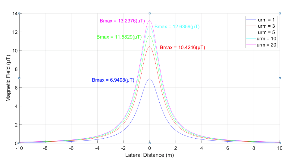

Vaikuttaisi kuitenkin aika nopsaan vaimenevan tuo magneettikenttä sivuille päin mentäessä, vain suoraan kaapelin yläpuolella voisi ajatella ongelmia olevan.
Näinhän se varmaan todellisuudessa on. Mutta psykologisesti jos pihamaa on vain "vähän magneettinen", niin silti jättäisin sen talon ostamatta.
Kyllä tuo 8m (talon seinästä kai) sen verran vähän on, että olen sitä mieltä että talon arvonalenema on ihan todellinen, ei kuviteltu juttu.
