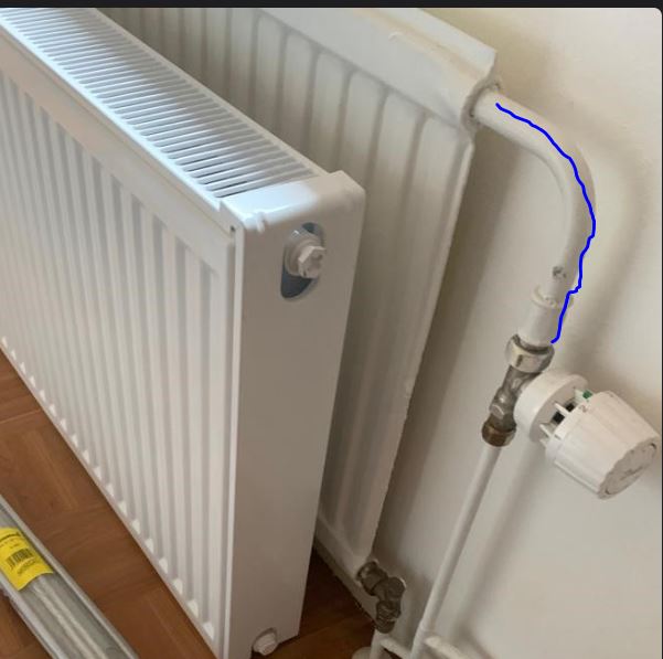

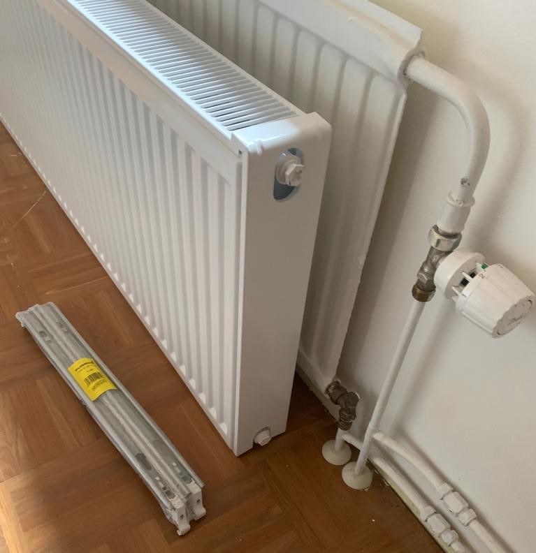

Mitenkähän uudet kiinnikkeet saa oikealle korkeudelle? Patterit ovat 600 x 2000, painatvat kohtalaisesti. Onkohan purmoissa valmiina toisessa päädyssä oikeat tulpat? Patterit vielä paketissa ja näkyvässä päädyssä oli vain kumiläpyskät.

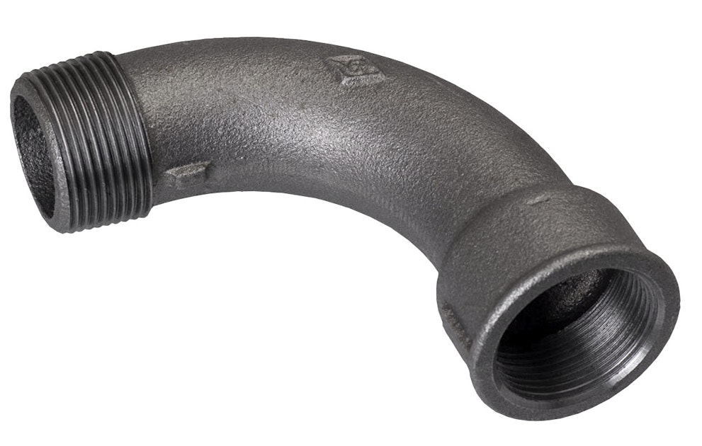

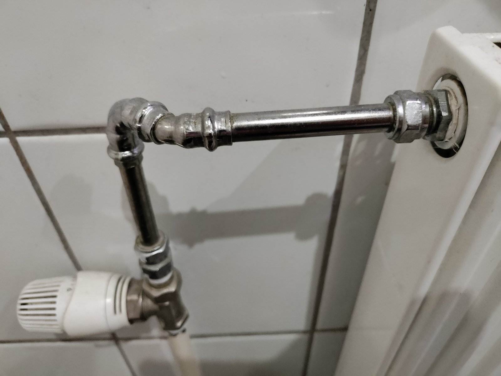

Yleensä asennuksessa ongelmaksi tulee se että nuo yhteet on hiukan ulompana kuin aikaisemmin. Siihen löytyy sopiva sovitekin muistaakseni, itse olen tehnyt 2kpl 90 asteen mutkaa peräkkäin niin saa passata hyvinkin tarkasti. Mulla kun oli patterin asennuksen jälkeen asennettu puukuitulevy patterin ja seinän väliin niin oli vanhat liian kinni seinässä. Uusimisen yhteydessä sitten oikealle etäisyydelle ja asentoon (entiset oli lisäksi nojallaan yläreunasta ulospäin ja hiukan vinossa).

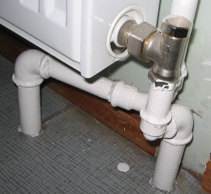

Jos voi asentaa patteria yläputken tasolle että termostaatti saa siihen nätisti niin parasta, esteettikko hymyilee. Alaputki pitää siten muuttaa sopimaan sopivin keinoin
Aina on pidettävä mielessä se fakta ettei lämpöputket saa taivuttaa alaspäin juuri ennen patteria!
Kuvassa on alaputken kohdalle mitoitus-ehdotus, yläputken kohdalle mitoitus saa samalla kuvalla

Vasta hokasin että kun patteri on kiilattu oikeaan korkoon liittimiin nähden niin sopivan nahkeasti ruuvatun kannakkeen voi naputella korkoon ja ruuvata sitten loppukireyteen. Jos patterissa olis reijät, niin olis helppo ruuvata kannakkeet paikalleen reijän läpi.
Etenkin tuo betonin läpi tuleva alaputki ei myötää korkeussuunnassa karvan vertaa. Sivusuunnassa sitä joutuu hiukka taivuttamaan seinästä ulospäin kun tarve on 30 mm ja epäkesko antaa 25 mm.

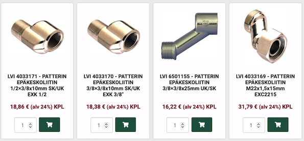

Nämä on käteviä nämä epäkeskot, helppo säätää ja osuu myös korkeus jos on mitoissa pikku heittoa. Tuli keväällä vaihdettua anturihuoneeseen C33.
Näytä liitetiedosto 117188
Mulla kanssa noita käytössä. Ihan ei riitä sivuunsiirto ja joutuu taivuttamaan ronskilla kädellä sitä 13 cm alaputken natsaa. Pariin patteriin tulee syöttö ylä kautta ja pärjää ilman taivuttelua.
Mikä lie källi käynyt mittauksissa, yksi patteri ei mahdu paikalleen kun tulee seinä vastaan. Joutuu pidemmän kaavan mukaan tekemään putkitöitä.
