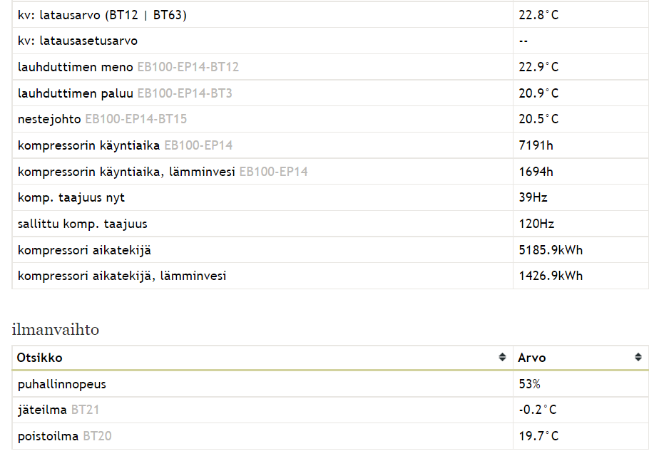

Täällä myös PILP+ILP(+kamiina) -talo.Nibef750 ja sam41
Miten näette alla olevat arvot? Talo on 2021 Kannustalo ja 123m2 yhdessä tasossa. Ilppi tuuttaa koko ajan lämpöä 19 asteeseen. Lokakuu 2022 oli 950kwh, onko se hyvä?
Asteminuuttia on -107gm
ulkolämpötila 1,5-
@Simeooni ... Kiristäisin kyllä vastuskäytön rajaa. Eli lisälämmityksen estäisi -5C asti ainakin ja sitten laittaisin lisälämmityksen käynnistymään vasta -800 asteminuutissa tms.
Ja maksimi vastuskokoakin tiputtaisi 6,5kWstä alemmas. Vaikka 2kW.
Meillä 122 m2 v. 2007 Omatalo, 1 tasossa. IV suositusten mukainen, eli ilma vaihtuu joka toinen tunti. Nibe 750 + Sam 41. Käyrä 4-1. Lokakuussa meni 750 kWh. Ilp löytyy, mutta lokakuussa ei ollut lainkaan käytössä. Tein nuo Mikin ohjeistamat vastuskäyttö- ja asteminuuttimuutokset sekä vastustehon laskun. Mitä nyt kevätkuukausiin tässä vertaan, niillä on ollut selvä kulutusta laskeva vaikutus.
Edit: Marraskussa meni 950 kWh, mutta silloin mukana takan lämmitystä n. 10 päivänä.
