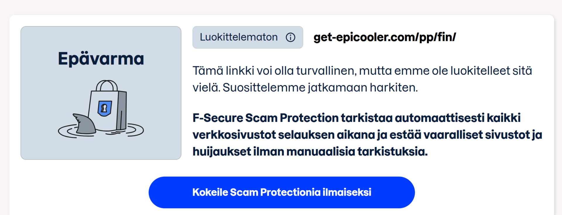

Katselin noiden saittia vielä uudelleen ja rupesi hiukan epäilyttämään, että ties vaikka koko saittikin saattaisi olla jonkinlainen muukin pyydys (valheellisen kaupattavan ohella).
F-secure kertoo seuraavaa linkistä:
