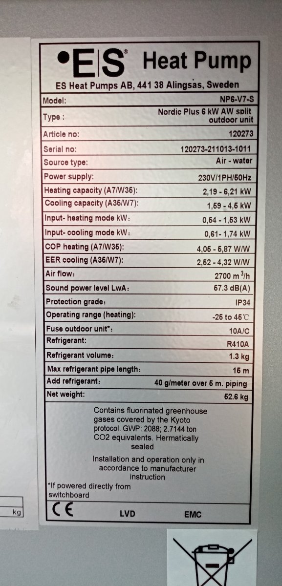

Onnisen (maahantuoja) mukaan laitteen ominaisuuksiin kuuluu että pohjavastus (155W ?) lämmittää aina kun ulkolämpötila on alle +5 astetta. Siis silloinkin kun laite ei käy .
En tiedä onko ominaisuus vain 6kw:n laitteissa vai tehokkaammissakin.

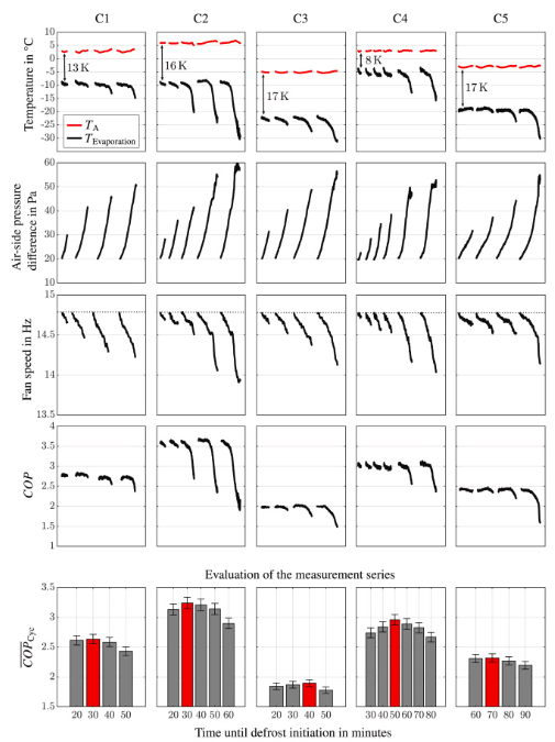

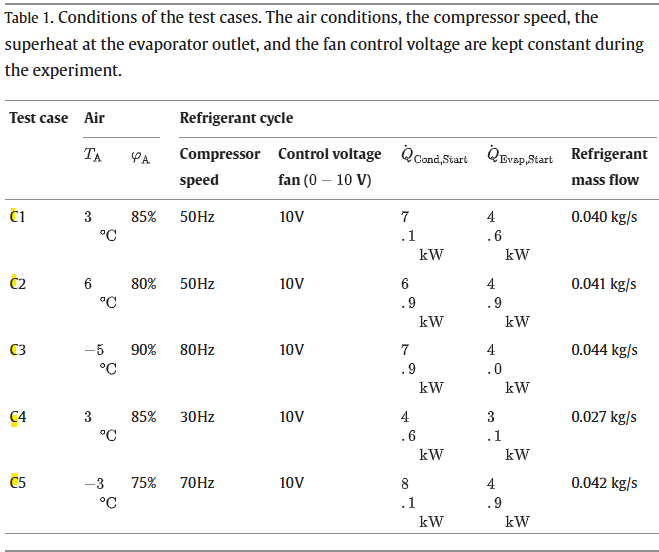

Automatiikka seuraa laitetta ja voi kyllä havaita milloin sulatus alkaa olla lähellä.
Voitko avata "strategiaasi" suhteessa oheiseen tuoreeseen saksalais-dokumenttiin optimi-säädöistä sulatuksen ajoitukseen nähden :
VILP (5-:cool: kW (R410a) invertteri kyseessä.
Laitteen tehot ,RH,ulkolämpötilat+höyrystin ,massavirrat,(tuuletin Hz) etc. piinapenkissä.
Noin laajemminkin ,,, ECO-moodeja (C4) kannattaa käyttää rannikoilla ja nollakeleillä ,jos laite taipuu algoritmeillään
ohjelmallisesti syöttötehorajoituksiin (^peak current control)!
Oheinen lanka myös tervetullut aihioon!

Saksalaiset tutkineet sulatuksen optimointia. Mielenkiintoinen aihe mutta ei liity viemärin sulatuksen.
En ole vielä mitään toteuttanut mutta kunhan selviää ensin millä pakkasasteilla lämmitystä tarvitaan niin sitten voin seurata pumpun höyrystimen lämpötilaa ja koska tiedä missä lämpötilassa se käynnistää sulatuksen niin voin ennakoida sitä vaikka käynnistämällä esilämmityksen astetta aikaisemmin ja sitten pidän lämityksen päällä sulatuksen jälkeen vielä hetken aikaa. Periaatteessa tuo esilämmitys on tärkeämpi jotta vesi ei jäätyisi peltiin kiinni. Sula lämmin vesi kyllä löytää viemäriin.
