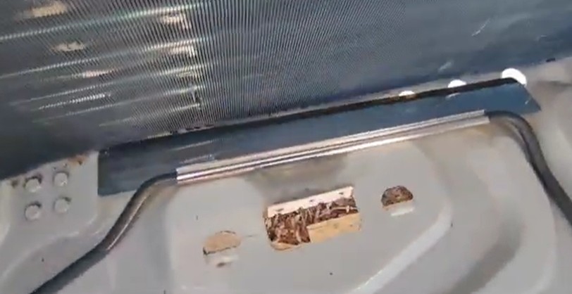

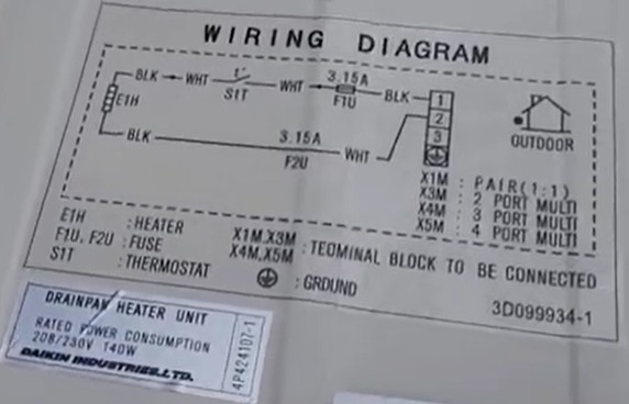

Ohessa Daikinin ILP:iin liittyvää 140W:n allasvastuksen asennusohjeita lämmönsiirtolevykkeineen(!).
Onko toteutuksia/kokeiluja VILP-(monoblock)alueelta puhtaasti klixonien avittamana?
Toteutusmahdollisuudet kaiketi monipuolistunnevat,kun VILP:n paluu-/menovesikontrolli myös optiona?
Dokumenttitasolla maailmalla täysin hiljaista!
Nykysuuntauksessa näyttävät ulkokennot suorastaan makaavan pohjalevyn päällä (jos sellaista ylipäätään edes on).
=>Operointitila klixon-virityksille rajoittunutta!

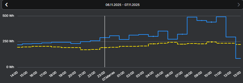

Tänään on mennyt ulkoilma pakkaselle. On myös jouluvalot sisällä jotka syttyvät kun rele vetää. Ollut aamulla tunnin valot päällä, nyt olleet puoli tuntia pois päältä.
Olisiko jotain halpaa pistorasiaan liitettävää wifi välikappaletta, josta näkisi päivän aikana, paljonko sulatus on päällä/poissa. Sen voisi laittaa tuohon releelle menevään johtoon, siitähän näkisi kun on 0-10 w kulutus -> ei sulatausta. ja jotain muuta -> sulatus.
Shelly on sähkökaapissa koko ilp piiriä mittaamassa, mutta siitä ei saa erotettua tuota lisä sulatuskaapelin ottamaa tehoa...
Tuossa shellyltä kokonaispiirin kulutusta:

Tein asennuslaatikon jossa on viiverele +10 min kun ohjaus katkeaa, eli pitää releohjatun pistorasian virtaa päällä 10 minuuttia siitä kun ohjausjännite katkeaa.
Otin sulatusvastukselle menevästä johdosta ilp sisältä haaroituksen tuolle releen ohjaukselle. Releen jatkuva virta tulee omasta pistorasiasta ( ja sulatuksen virta), EI ilp sulatuskaapelin syötöstä. Ilp sulatuskaapelin syötöstä on siis vain ohjaus releelle.

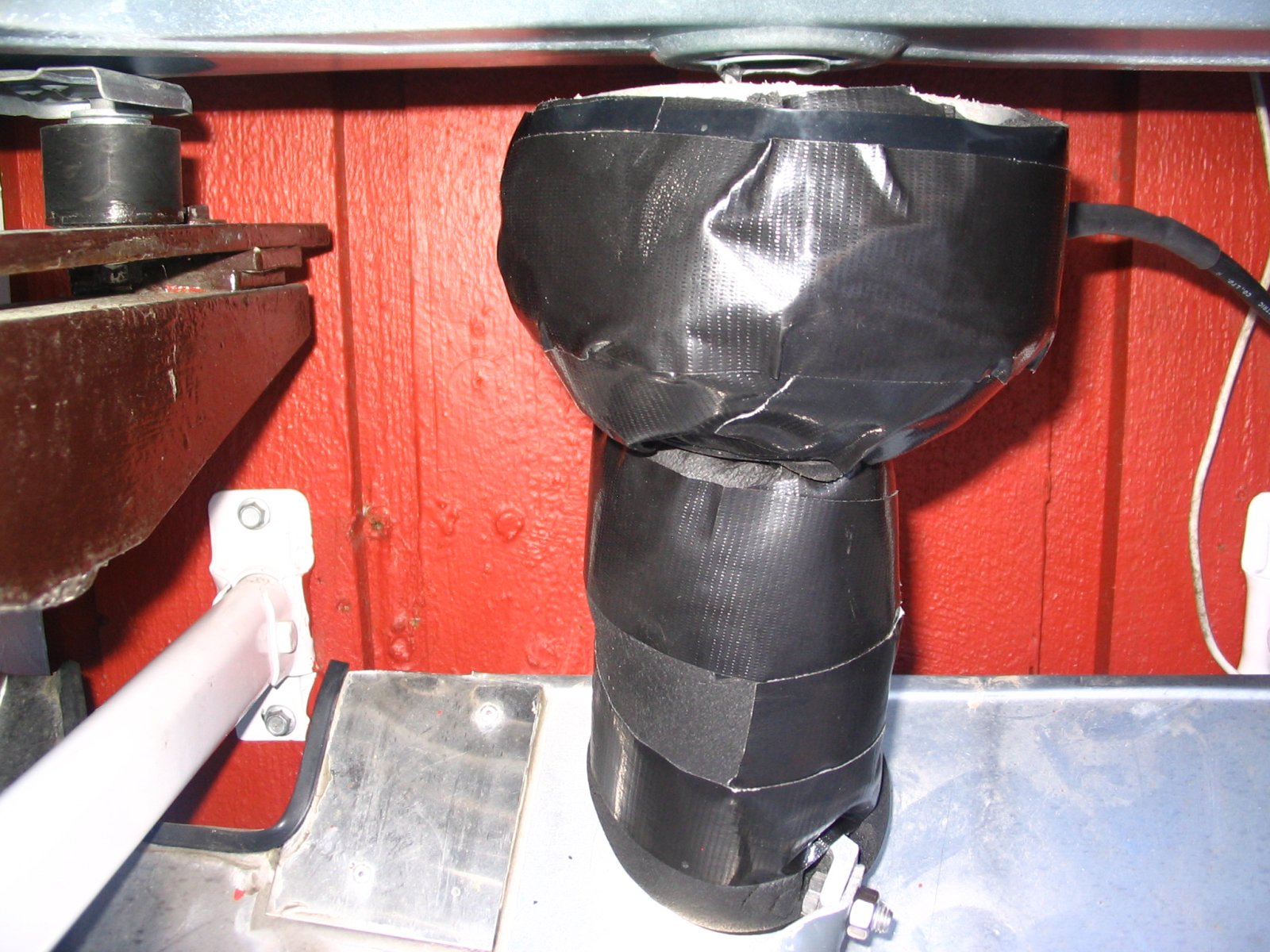

Tuo mun suppilo ILP:in alla ei pysy auki -20°C lämpötilassa vaikka onkin sulanapitokaapeli siinä joka jatkuu putkeen. Shellystä katsottuna sualanpitokaapeli vie 6 wattia, varmaan siksi että sen pää on pitkällä maan alla lämpimässä putkessa ja termari toimii. Pitäisi laittaa sulatuskaapeli tilalle. Metrinen tehokas.
Arisoft
Oliko siitä suppilosta kuvaa aiemmin? Itsellä on pienet suppilot reiän alla ja silloin kun jäätymistä tapahtui oli suppilon reuna pellissä kiinni. Nyt jätin siihen raon. Ajatus minulla on se että sulatusvesi on aika lämmintä ja sulattaa helposti pienen määrän jäätä poistuessaan. Pitäisi estää se että jää alkaa kasvamaan kierros kierrokselta lisää paksuutta.
@haraldh Minkä tehoinen sulatuskaapeli?
Täällä on yhdessä paikassa 10W/m sulatuskaapelia. Ei saa edes itseään pidettyä sulana kun pakkasta on 20 astetta. Jää siis jään sisälle ilman että sulattaa edes itselleen reikää.
Toisessa paikassa on 20W/m. Siinä on yritystä ja tuntuukin kädelle lämpimältä, mutta aika heikko on sulatusteho siinäkin.
Molemmat vaatisi varmaan jotain eristystä avuksi.
En kylläkään muista noiden tehoja ulkoa mutta Shellyn mukaan yo tehot osuisi kohdalleen. (Muistelin kyllä että nuo olisi olleet samanlaiset). Nuo eivät tainneet olla itsesäätyviä mutta jonkin verran noissa teho vaihtelee. Lisäksi pientä sahalaitaa tekee koko ajan.
Pitänee vaihtaa itsesäätyvät/rajoittavat tilalle. Muutoin ei uskalla tehoja nostaa kun kaapeli on osin putken sisällä.
Ja tietenkin eristystä ympärille.
Samoin pitää laittaa jotkin ohjurit jotta kaapeli pysyy kourun pohjalla oikeassa paikassa.
Varmaan sekin auttaisi että kaapeli kulkisi useamman kerran edestakaisin kourussa.

Oli joo, voin koittaa etsiä jos tarvitset. Sellainen 110-75 supistaja. Liian lähellä tai jopa telineen raudan alla.

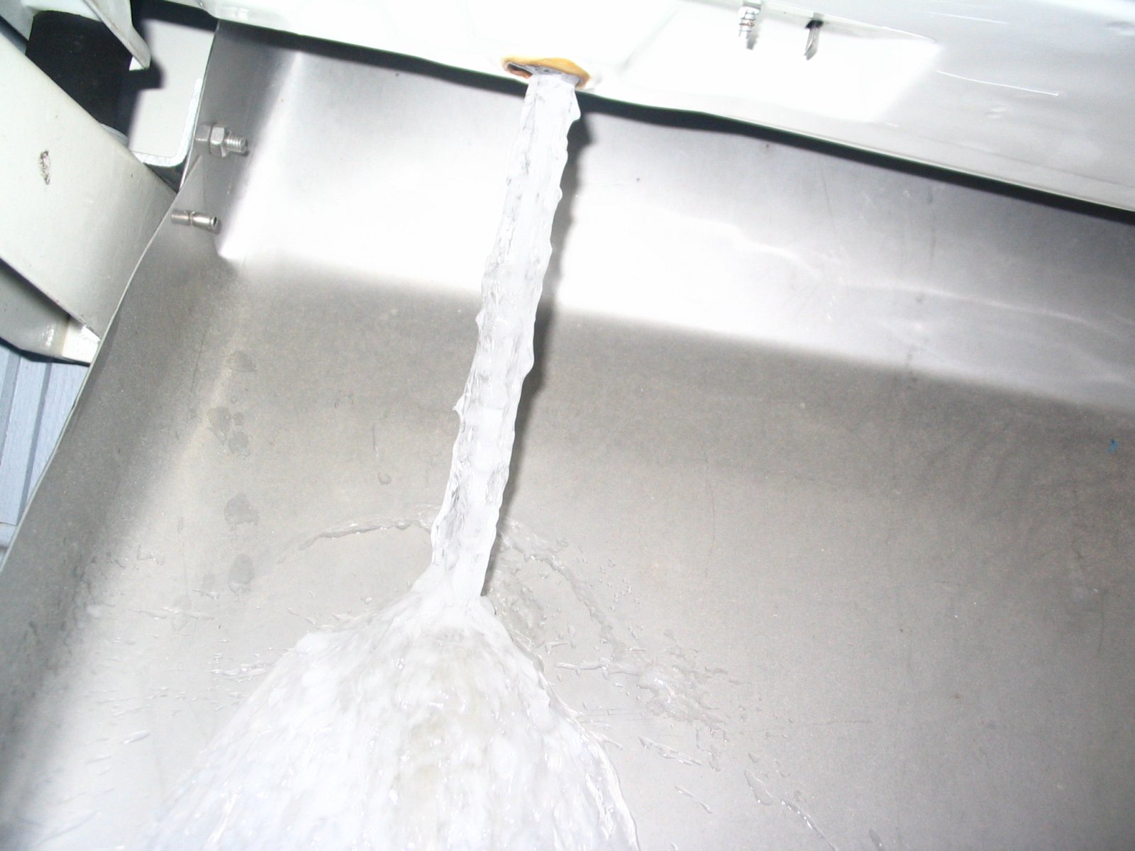

Se sulatusvesi jäätyy ainakin minulla jo ulostuloreikään nytkin, kun ei ole suppiloa alla on jo jäätamppi roikkumassa ,kuitenkin pysyy reikä auki.

Tuolla oli se mun ratkaisu;
Jos saisi 30 wattia tuohon suppiloon niin se ehkä riittäisi.

Vanha on of Ulti pitää talousrakennusta +7 asteessa tamppia kerää sulatusvesistä hyvin riittää siis tuo +7 sulatukseen.On aika jyrkkä tuo veden ohjain ja silti tekee tuota täytyy potkia välillä pois.

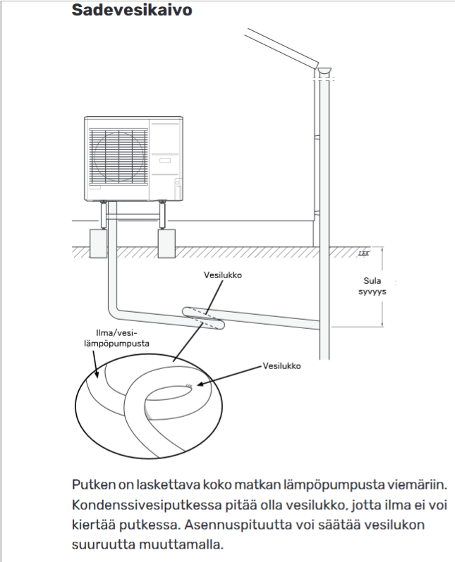

Itselläni vesilukko on pannuhuoneen lattiakaivossa eli putken pää tulee hiukan veden alle. Arvelen, että jos mitään vesilukkoa ei ole, saattaisi kertyä pakkasella kuuraa vesiputkeen, jos se pääse jäähtymään pakkaselle. Teoriassa voisi aiheuttaa myös paikallista jään kertymistä höyrystimen kennoon.

Itsellä on lukko. Ajatus lienee se että jos se on sisälle viemäröity niin alipaine vetää pakkasilmaa putkeen koko sen matkalle.
Kai se saman tekee,jos on kuvan mukainen ratkaisu rännikaivoon,jos sisällä vielä saattokaapeli , ellei vesilukkoa. Minulla,kun menee salaojakaivoon ,niin se suppilo pumpun alla ihan kuurassa vaikka kaapeli lämmin minulla se on helppo laittaa myös veden alle meneväksi,täytyy vaan odottaa lämpöä jotta pääsee hommiin.

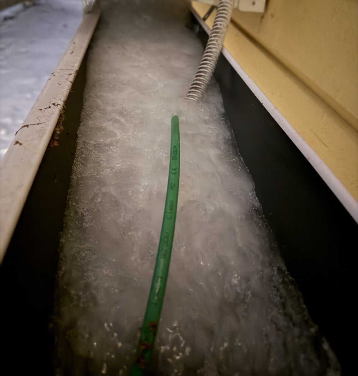

Mulla Puuilosta ostetut Cobekit (2x10m) hajosivat toisena talvena käytössä. Molemmat olivat samassa vesiputkessa vastakkaisista suuntiin kahdennukseksi. Valmistaja voi puolustautua siis sillä että tuottavat tasaista laatua.
Saman näköistä vihreää kaapelia näyttää olevan monessa paikassa myynnissä, varmaankin eri merkeillä. Ostakaa tätä jos haluatte säästää kustannuksista tinkimättä ja oma työ on ilmaista.
Nyt on Raychemin kaapelit tilalla - ei vielä huonoa tai hyvää sanottavaa. Kannattaisi ehkä olla kahta eri merkkiä tuollaisessa kahdennetussa käytössä.

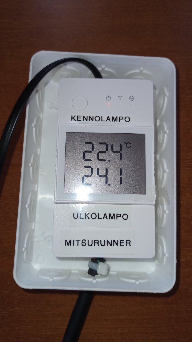

Laita sinne SonOff-pohjainen Mitsurunner, jossa on älykäs ulkolämpötilan mukaisesti säätyvä saattolämmityksen ohjaus! Jos tarvis voisi myös ohjata MQTT:n kautta.
Samalla saat pumpun toimimaan kunnolla myös kovemmilla pakkasilla.

Jos olet värkkäämässä Mitsurunneria niin suosittelen tekemän sen SonOff THR316D:n rautaan. Hintaa saattaa tulla 10€ enemmän mutta kaikkea ei tarvitse tehdä atomeista. Ja tuolla voi suoraan ohjata esim. saattosulatusta.

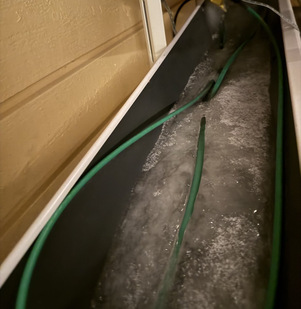

Tämä jäätyi ilmeisesti kaapeli poikki joka on 17w/m 6m itsesäätyvä menee salaojaan joka ei ole talon salaojien kanssa tekemisissä.Eristetty solumuovi eristeellä ja siinä vielä salaojaputki päällä jottei linnut noki eristettä, maanpäällisissä osissa tämä.Kulutusmittarilla mittasin 0w kulutus.Väänsin sivuun ja palju alle.
katso liitettä 111760
Nyt on uusi vastus 16w/m 8m huuretta kerää jonkunverran yläosaan ,auki kyllä pusyy. Olisikohan parempi jos tuo suppilo (vähennys 100/50)olisi kiinni pumpussa vai keräisikö huurteen pumpun sisään.On myös esitetty,että järjertelmässä pitäsi olla vesilukko ettei ilma pääsisi kiertämään putkessa,kuitenkin se lämmin ilma nousee ylös oikein tuntee,kun sormella koettaa.
Toimii -25asteessa ei jäädy sitä huuretta tulee suppilon vähennys (100/50 )yläreunaan.Tuon Toshiba multin puhti vaan alkaa näillä keleleiiä hiipumaan.
