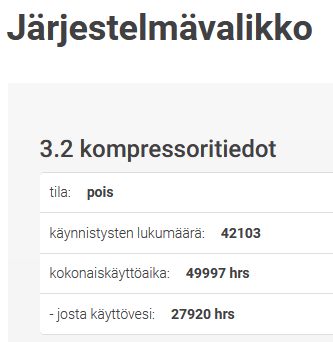

Omaani verrattuna 50% keskimääräisen käyntijakson pituus.Ihan vertailun vuoksi, F470, asennettu luultavasti noin 2013 loppuvuosi
:Näytä liitetiedosto 100814
