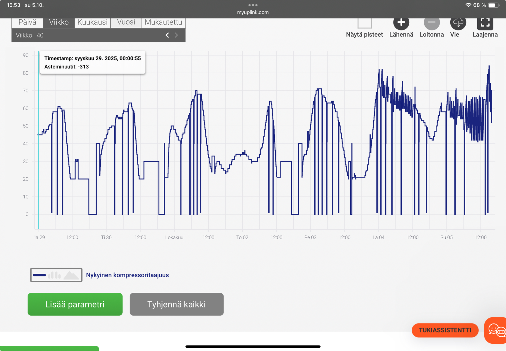

Kiinnitti tänään huomioni epätavallisen kovat äänet pumpulta ottaen huomioon lämpimän 10 asteen ulkolämpötilan.
Kompressori tuntuu käyvän yllättävän kovilla kierroksilla ja vaihtavan taajuutta huomattavan usein. Tämä näkyy oheisista kuvistakin.

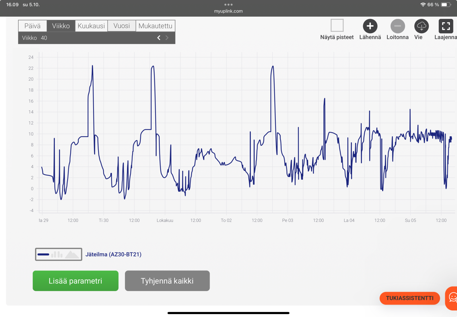

Kuitenkin tuntuu ettei tuota lämpöä pääse siirtymään lämmitykseen eikä jäteilmakaan oikein mielestäni vastaa noita kierrosnopeuksia.
    859,1 KB · Lukukerrat: 74
    927,5 KB · Lukukerrat: 80

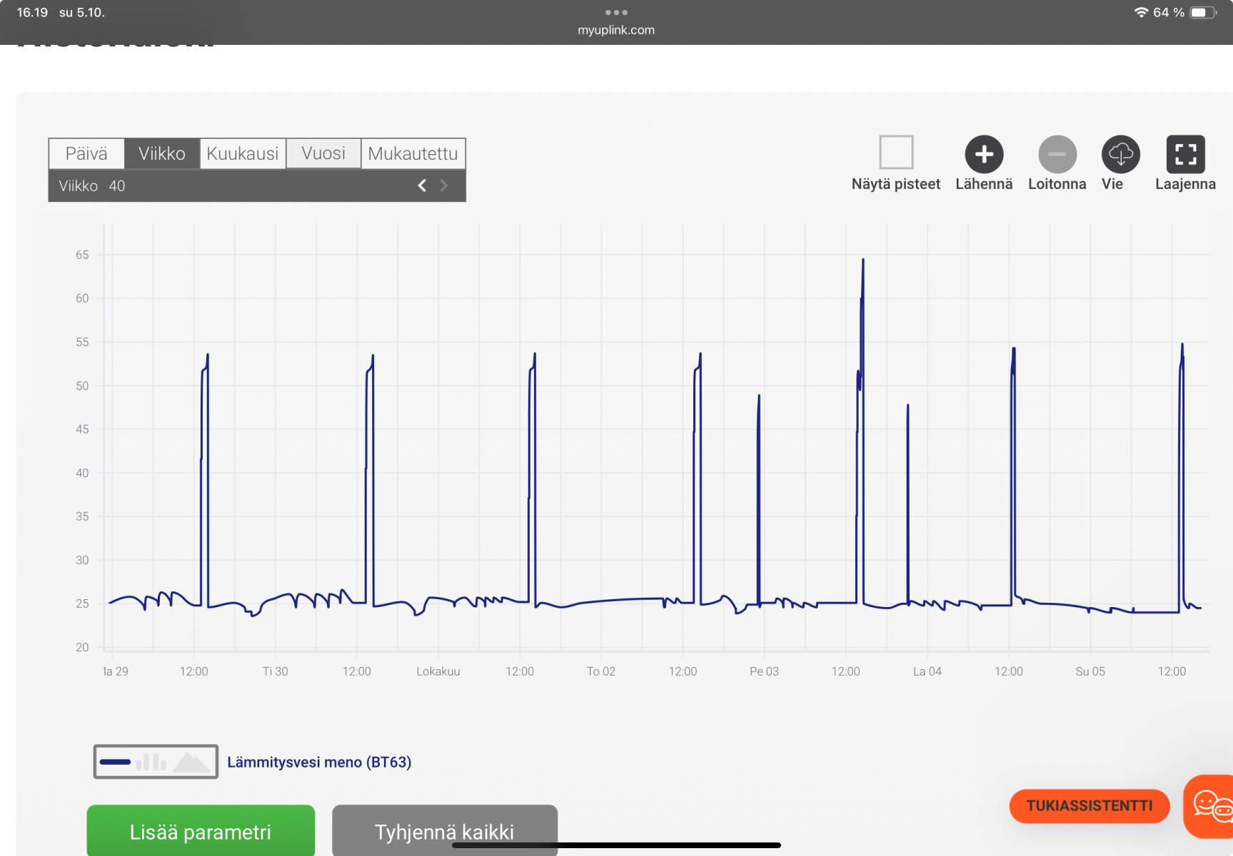

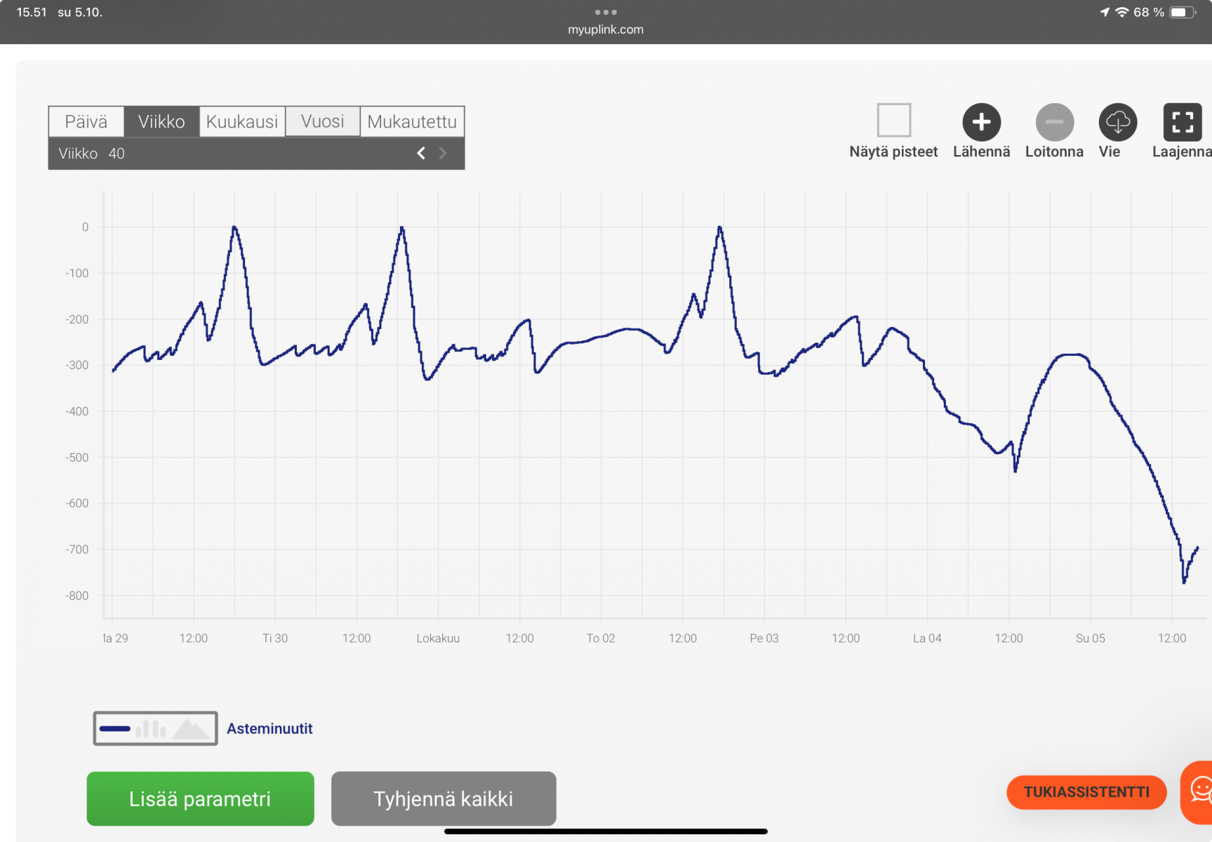

    794,6 KB · Lukukerrat: 69

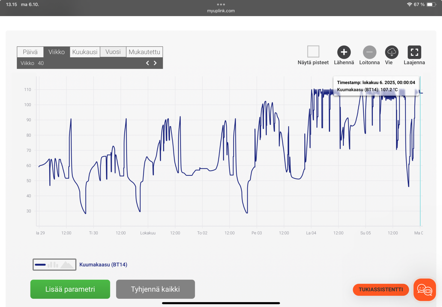

Kuumakaasu ollut korkealla kyllä, hälytys tuli tosiaan vasta tänään aamulla ja nyt leipoo sen pikaisesti uudestaankin. Noilla etäavustajilla on paremmat lisenssit niin näkee enempi suoraan asioita myuplinkista. Tuostahan suoraan näkee että ongelma alkoi lauantaina aamuyöstä.

Kuumana käy! Ei tee hyvää koneelle. Kompuran kierrosten jyrkkä rajoittaminen saattaa pitää hälyytyksen jonkin aikaa poissa.

Se on nyt sammutuksen jälkeen pari tuntia käynyt, taajuus nyt 32 ja jäteilma pysynyt 10 asteessa. Kuumakaasu vähän päälle 70 astetta. Tuosta se pikkuhiljaa varmaan lähtee kohti hälyä iltaa/aamua kohden taajuuden noustessa. Asteminuutit kun nollaantuu tuossa sammutuksen yhteydessä niin sen jälkeen kestää pidempään hälyn tulo.

Miksi käyttövesi sitten lämpenee kunnolla siinä samassa lämmönvaihtimessa ja putkessa? Minusta lämmitysveden virtauksessa on jonkinlainen ongelma, eikä se pääse kunnolla lauhduttimelle lämmitysmoodissa. Siksi bt12 ja lämmityksen menoveden lämpö ei nouse ja kone kuumenee. Ja veden kiertäessä sen menolämpö nousee pikkuhiljaa paluuveden lämpötilan mukana..
