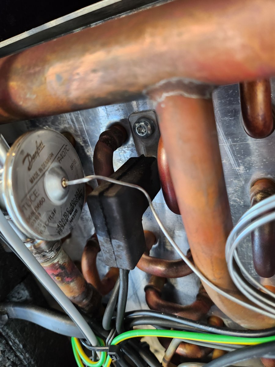

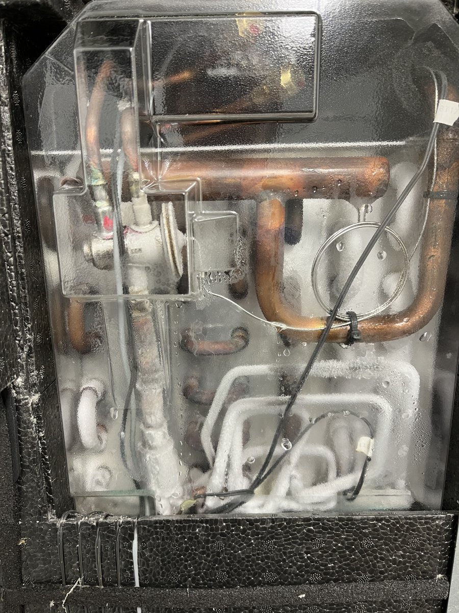

Tämmönen vanha kuva höyrystimestä ja paisuntaventtiilistä löytyi kirjastosta, en viitsinyt lähtee purkaan parempien kuvien takia.
Tais olla orastavaa paisuntaventtiilihäikkää (epäily) tuolloin jonka vuoksi kuvankin otin aikoinaan, ei siis mitään hälytyksiä mut jäteilma oli plussalla ja höyrystin pakkasella. Lähti sitten toimimaan normaalisti pienellä paisuntaventtiilin koputtelulla. Kuvia tosin en sen jälkeen enää ottanut.
Juuri tämänlaista kuvaa kaipasin, missä näkyy paisuntaventtiili.
Vielä kun näkisi missä tarkkaan ottaen sijaitsee kapillaariputken päässä oleva bulppi ja sen kiinnitys sekä eristys.
Vähän epäselvästi näkyy kuvassa kun siinä on toi läpinäkyvä muovikansi edessä. Mutta toi paksumpi putki menee höyrystimen päälle kuvan oikeassa yläkulmassa ja olisiko se bulbbi ollut vain siinä kyljessä, siinä on toi musta solukumieriste putken ja bulbin ympärillä.

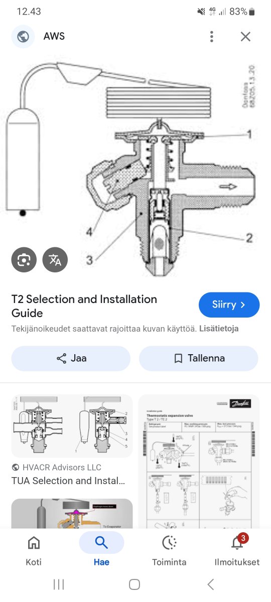

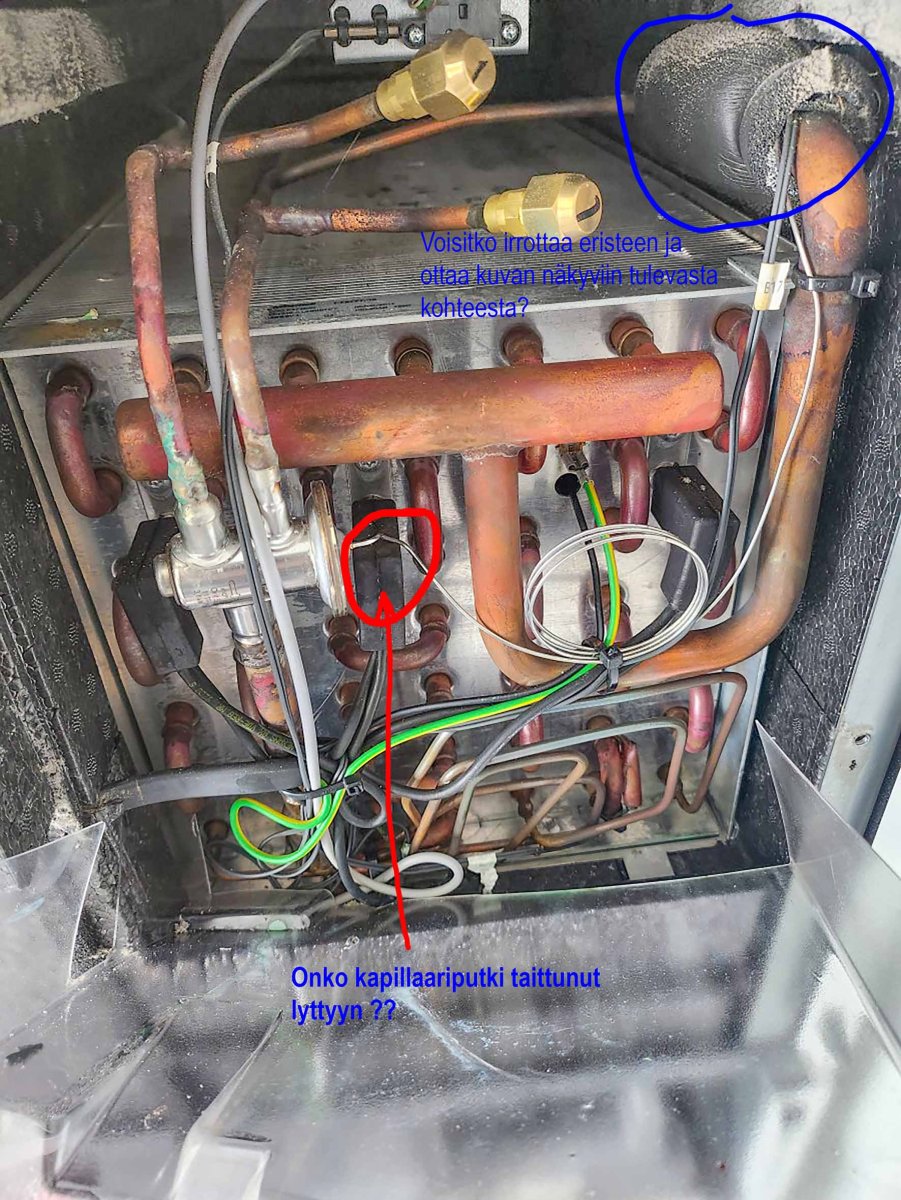

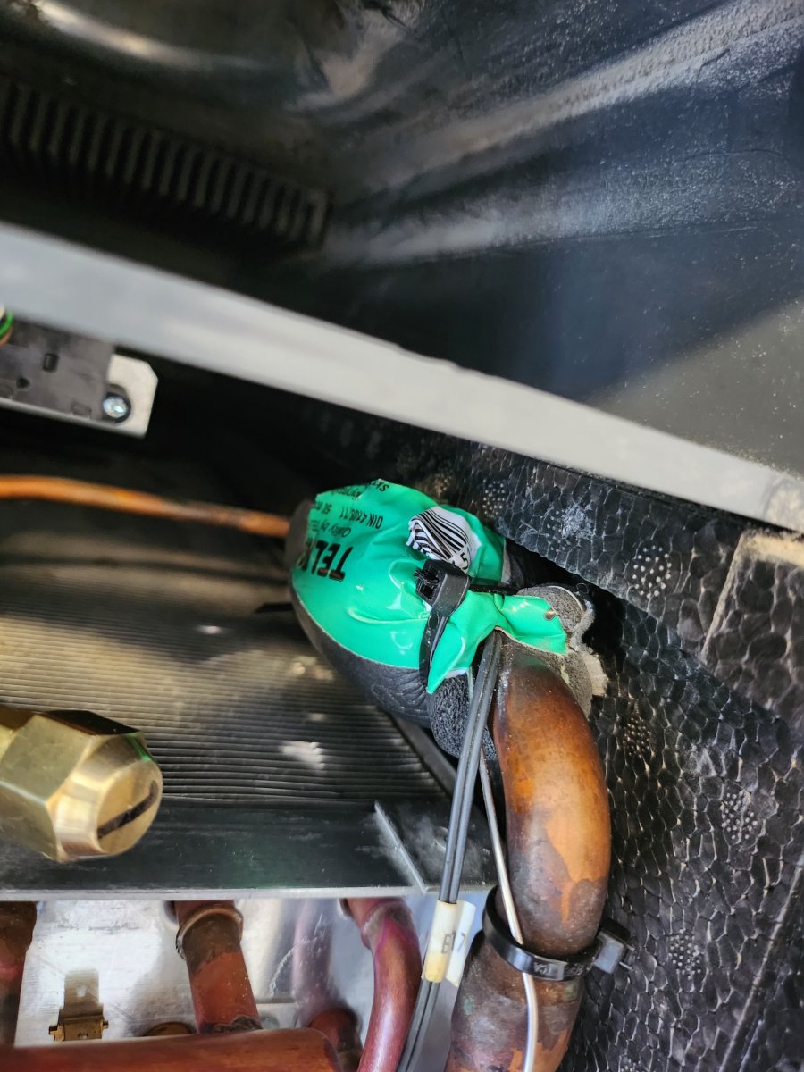

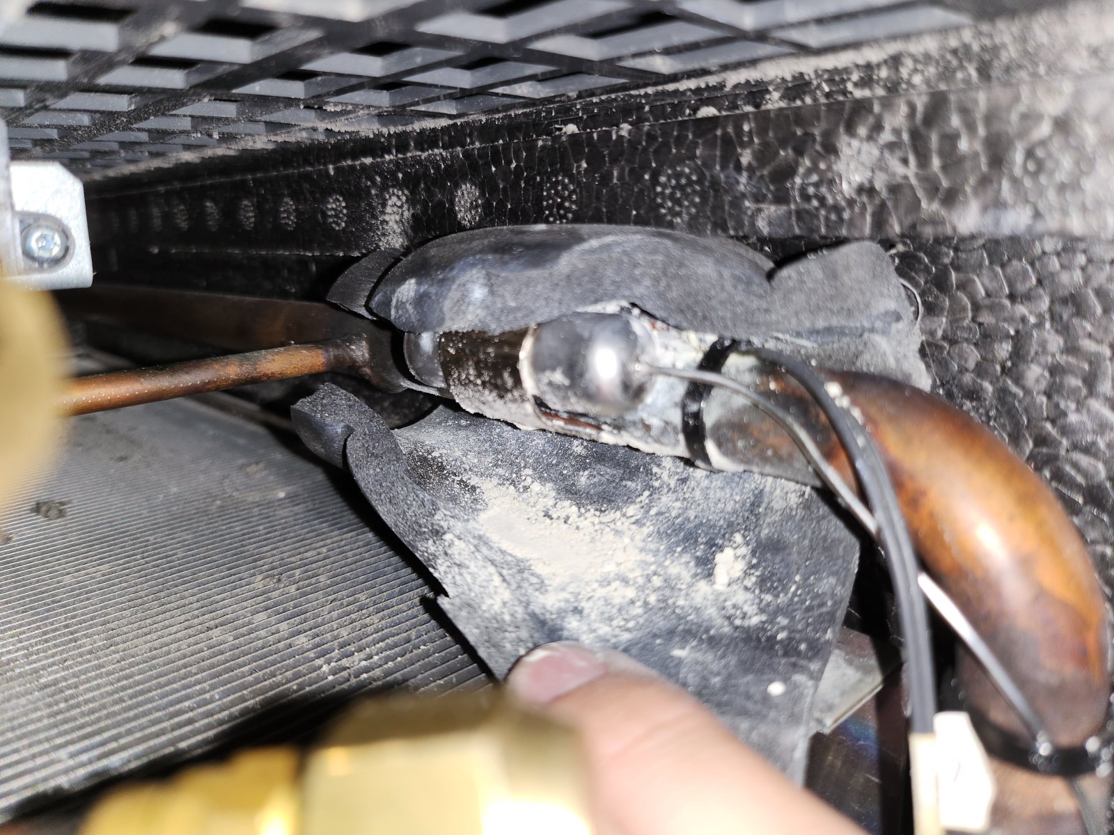

Pari kysymystä liittyen oheiseen kuvaan
- Onko kuvaan merkityssä kohtaa kapillaariputki taittunut lyttyyn?
-Voisitko irrottaa kuvaan merkitystä kohtaa eristeen ja ottaa näkyviin tulevata "bulbista" kuvan jotta nähtäisiin asennustapa ja kiinnitys?

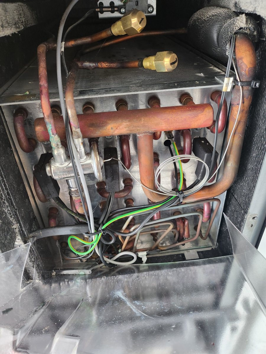

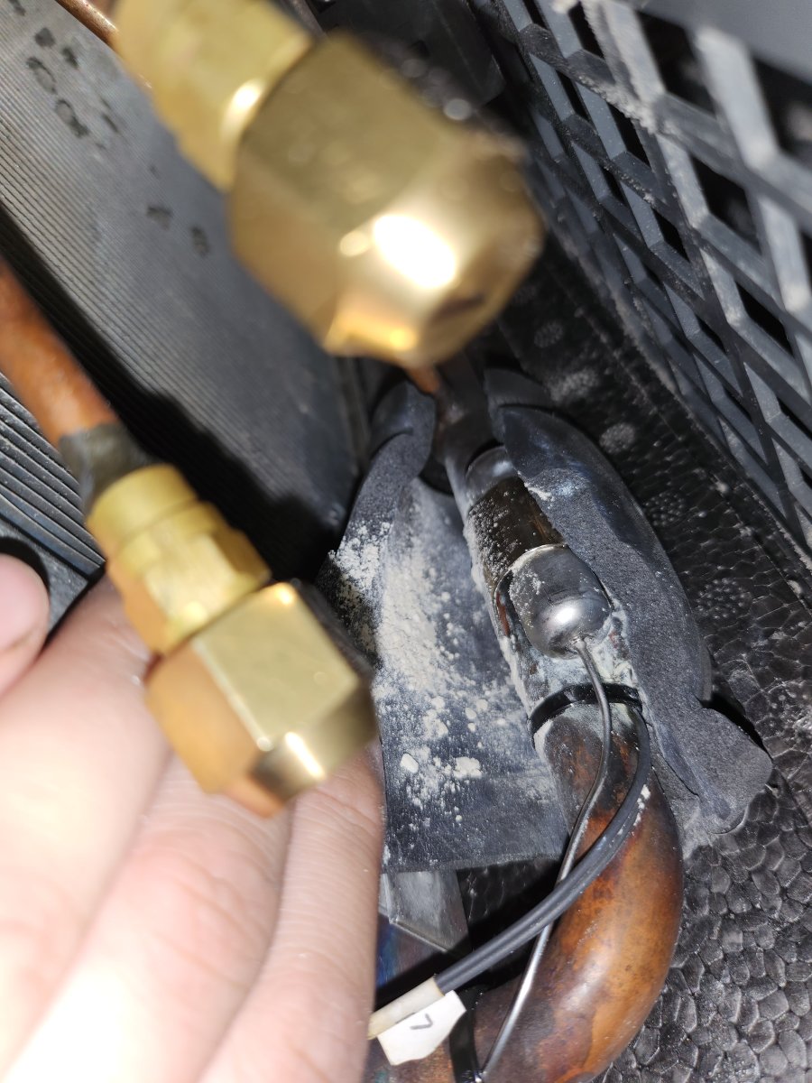

Ei oo lytyssä. kts kuva. En tiiä onko noista muista kuvista hyötyä ja sit sehä eriste repes ja tein nyt ainaki väliaikasesti tommosen korjauksen, mutta luultavasti pitää laittaa kokonaan uusi eriste?

Bulppi on kuvan mukaan asennettu Danfossin asennusohjeen mukaisesti ja kun kapillaariputkikaan ei ole lytyssä niin homma on tämän osalta kunnossa.
Minun arvaus on että paisuntaventtiilissä on ollut satunnainen toimintahäiriö.
Nyt kannattanee pitää loggaus koko ajan päällä ja odottaa jos hälytys uusiutuisi

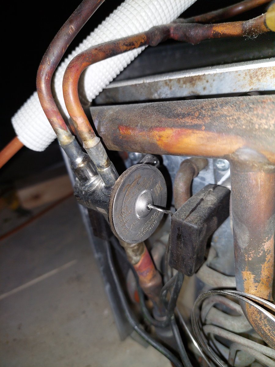

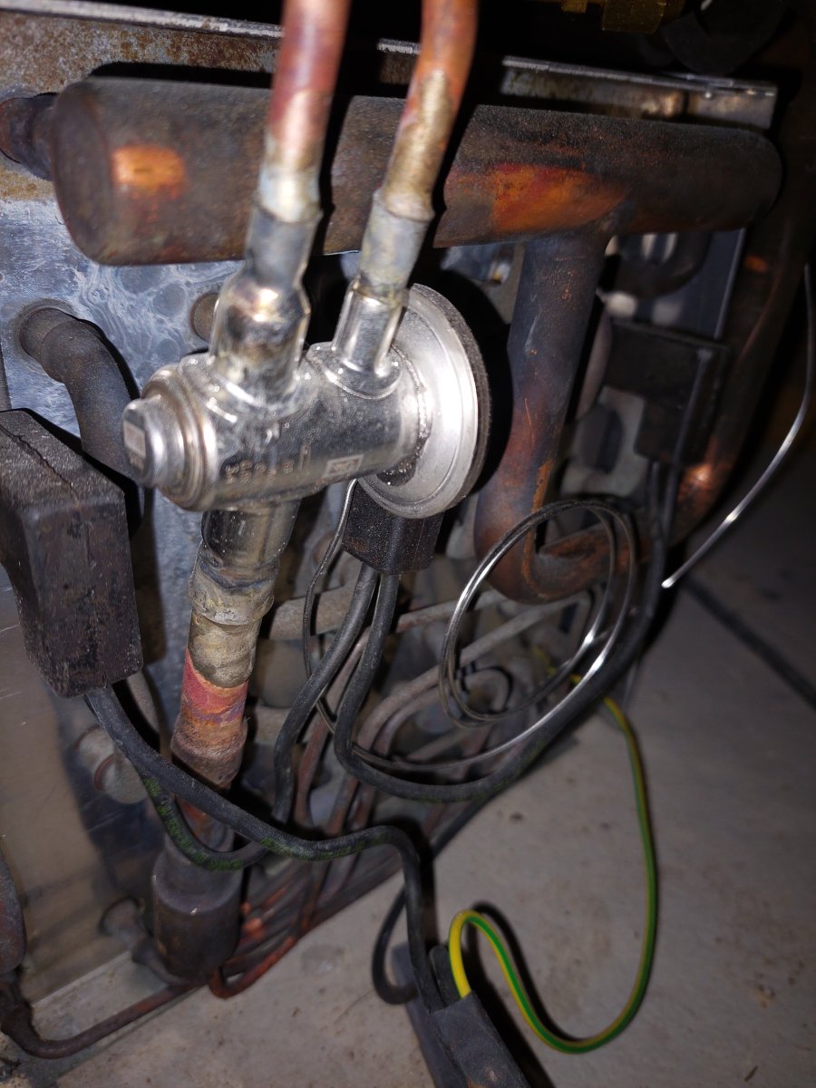

Mun silmään ei osu ainakaan että tossa paisarissa olisi säätöä. Modauksessa tossa juuri f750 joka oli hylätty kun tukosta kuulemma kylmäainepiirissä.

Eipä taida ollakkaan.
Eipä tossa paljoa menetäkkään kun jos sielä on kylmäaine kierto ongelma.
Niin tod. Näk. Toi paisari ja kuivain menee vaihtoon.
Noi ns. Hermeettiset passarin on ilkeitä kun ovat. Ns. Kertakäyttöisiä.mut eipä niissä ole paljoo vuotojakaan.

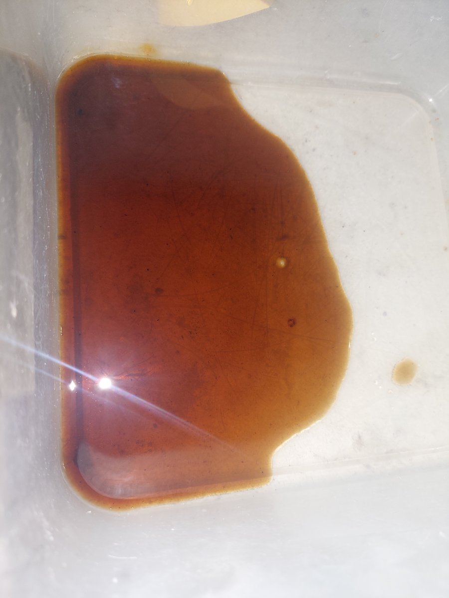

Ei mul oo käytössä, rakenteluaihiona kone. Tosiaan tässä minun tukosvikasessa koneessa öljytkin aika tummuneet, saa nähä kauan saan kompuran kestämään.

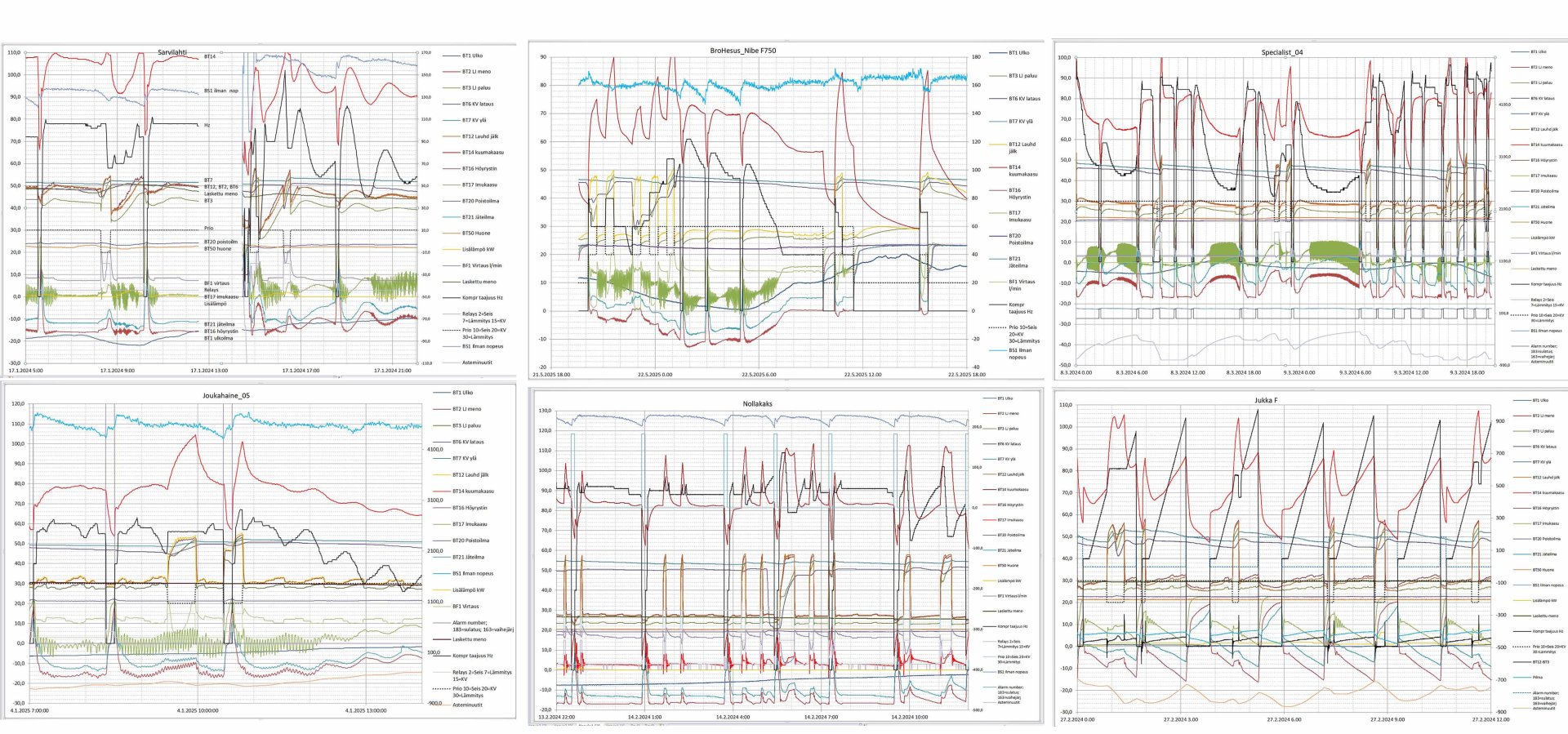

Oheisessa kuvassa on esitetty kuuden eri F 750 koneen "sydänkäyrät"
Kuvasta nähdään että neljässä koneessa imukaasun lämpötila värähtelee voimakkaasti
kahdessa koneessa värähtelee jonkin aikaa lähinnä kun kone on käynnistynyt sulatuksen jälkeen.
Tämä värähtely on kaikissa tapauksissa hyvin samanlaista, n. kolmen minuutin jaksoissa n. 10C
Tämä näyttää olevan F 750 koneiden ominaisuus ja syynä on todennäköisesti "umpiluinen" vailla säätömahdollisuutta oleva paisuntaventtiili.
Imukaasun lämpötila ja paine korreloivat toisiaan
Otollisessa tilanteessa saattaa käydä niin että lämpötila ja paine laskevat niin matalalle että tulee MATALAPAINEHÄLYTYS
ja sitten syytetään tukkeutunutta suodatinta.

Tietääkö joku millä paineella tulee tämä matalapainehälytys?
Kun imukaasun lämpötila seikkailee ylös alas 10 C ja vähän enemmänkin, niin voiko tulistus mennä nollaan eli kompressoriin menee nestepisaroita?
