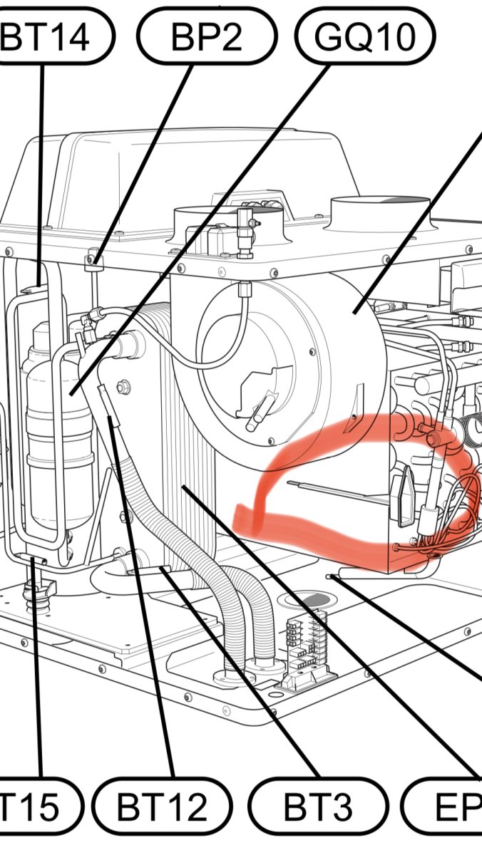

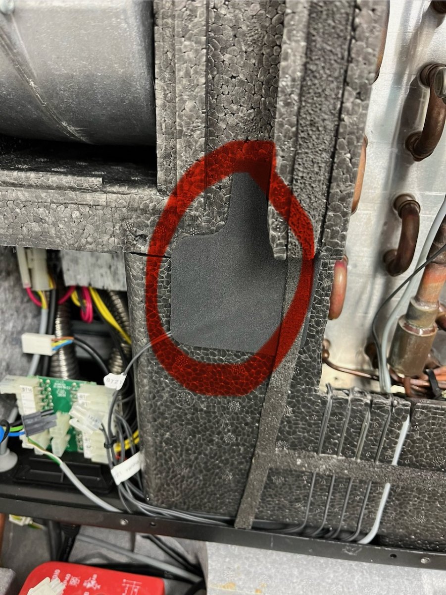

Ongelmaan on muutamia korjausehdotuksia, itse päädyin ostamaan varaosana uuden BT21 anturin, jolloin pystyin jättämään vanhan paikoilleen ja mahdollisten ongelmien ilmetessä voisin vain liitintä vaihtamalla kytkeä vanhan takaisin. Kylmäyksiköstä pitää ylempi ja alempi paneeli ruuvata irti ja hieman styrokseja poistaa edestä. Anturi on kytketty kuvassa vasemmalla näkyvään korttiin. Asennusohjeesta löytyi tuo kuvassa näkyvä punaisella ympyröity muovitikku, jolla ei tunnu olevan mitään tarkoitusta. Tikun pää löytyy toisessa kuvassa olevien punaisella ympyröityjen eristeiden alta, ne varovasti irrottamalla saa tikun vedettyä pois. Muovissa on reikä josta anturin saa pujotettua sisälle jäteilmakanavaan, itse laitoin anturin nippusiteillä tikkuun kiinni. Sitten vain tikku takaisin, eristeet paikoilleen ja uusi anturi korttiin kiinni. Kannattaa katkaista laitteesta sähköt kokonaan turvakytkimestä/johdonsuojista ennen tätä.
