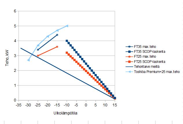

Palataan sen verran otsikon aiheeseen, että laskin vuoden sähkönkulutukset myös pienemmällä FT25-laitteella. Meillä on lämmitystarve sen verran pieni, että pienenkin maksimiteho riittää vielä 23 asteen pakkasiin asti, joten FT35:n noin 10% suuremmalle teholle on vähän tarvetta, vain 121 tuntia vuodessa. Sen takia vuoden sähkönkulutus on pienemmällä laitteella vain 10 kWh suurempi ja SCOP on sama 2,8.
Oletin tässä laskelmassa COPin samaksi molemmilla laitteilla. Todellisuudessa suuremmalla lienee hiukan parempi COP koska se käy enemmän osakuormalla. Ero ei taida kuitenkaan olla suuri koska esitteessä oleva SCOP on sama 4,6 molemmille malleille.
SCOP riippuu sen laskennassa käytetystä lämmitystarpeesta, joka isommassa mallissa on käytännössä aina suurempi ja isommassa voi olla siksi myös huonompi SCOP, silti se yleensä käytännössä pienemmän paikalle asennettuna kuluttaa vähemmän.
Toki ero tuskin on suuri jollei se pienempi ollut aivan toivottoman alimitoitettu.
Noissa koneissa on teknisten tietojen mukaan kaikissa sama minimiantoteho. Eli pystyvät kaikki yhtä pieneen lämmitystehoon. SCOP laskentatapa ei huomioi asiaa, vaan menee juuri tuon pelzin mainitseman lämmitystarpeen mukaan. Kun tiedetään että kompressori on sama, niin uskoisin jopa sen, mitä siellä teknisissä tiedoissa sanotaan.
Tämä on totta, kiitoksia oikaisusta. Niinpä kommenttini FT25:n ja FT35:n samoista esite-SCOPeista ei ollut järkevä koska käytin omissa SCOP-laskuissani samaa lämmitystarvetta molemmille laitteille.
Laitoin oheiseen kuvaan molempien mallien lämmitystarpeet virallisessa SCOP-laskennassa sekä omassa SCOP-laskelmassani. Kuvasta näkyy, että meidän lämmitystarve on alle puolet siitä millä FT35:n virallinen SCOP on laskettu.
Kokeilin vielä sitä minkälaisella COPilla saadaan FT35:n esite-SCOP 4,6. Se saadaan kun lisätään käyttämiini COP-arvoihin ykkönen, eli Strasbourgin lämpötila-alueella -10...16 (jolla virallinen SCOP lasketaan) COP vaihtelee välillä 3,7...5. Siitä voisi päätellä, että olen käyttänyt ainakin ko. lämpötiloissa turhan pessimististä COP-arvoa.
Vaikeahan noita oman käyttötilanten SCOPeja on laskea kun laitevalmistajat antavat kovin niukasti suoritusarvoja. Pohjoisen ilmaston SCOP-laskentaan tarvittaisiin arvot viidessä ulkolämpötilassa ja viidellä kuormituksella, eli yhteensä 25 tilanteessa. Sittenkin jää alle -15 asteen ulkolämpötilat käsittelemättä. EU:ssa pakolliseen keski-Euroopan SCOPiin tarvitaan 20 tilanteen mittaustulokset.
