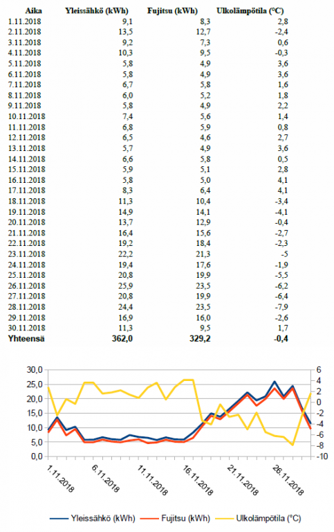

  • Marraskuu 2018 ulkolämpötilan keskiarvo -0,4°C (Lämmitystarveluku 522) vs. 11/2017 -4,6°C (Lämmitystarveluku 648 ).
  • Sähkönkulutus 362,0 kWh vs. 2017 marraskuu 1016,4 kWh.
  • Fujitsu LZCAN09 ilmalämpöpumpun sähkönkulutus 329,2 kWh.
  • Ryhmä Muut sähkönkulutus 32,8 kWh.
  • Ilmalämpöpumpun tavoitelämpötila +16°C
    184,4 KB · Katsottu: 461
