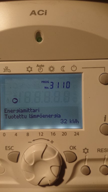

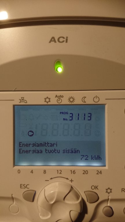

Mitäs nuo energiamittarin lukemat kertovat? Ovat olleet pitkään lähes samat. Energiaa tuotu sisään ja tuotettu lämpöenergia. COP? Jotenkin näyttää siltä että suhdetta mittaa kun lukemat muuttuvat vain vähän. Mitä tarkoittaa modulointi, nyt 16%. Kompressorin tehoja?

Erikoiset on lukemat 32kW tuotettu, 72kW ”energiaa tuotu sisään”. Äkkiseltään COP -2,25.
Mitä lie tarkoittavat, eikö käyttöohje kerro mitään?
Ei kerro käyttöohje mitään. Mittaako tuo nyt sitten hyötysuhdetta? Ranskan kielestä varmaan suomennettu kieliastuksissa, siksi varmaan noin oudot termit. Loogistahan tuo olis että hyötysuhdetta laskee jollain aikavälillä. Mutta millä?
32kWh/72kWh = COP = 0.44.
Joo, noiden koneiden omat tuottotehotiedot ovat tunnetusti aivan mitä sattuu. Kaikista koneista ei tätä tietoa saa ulos ja ehkä parempi niin kuin että se näyttäisi aivan perunoita.

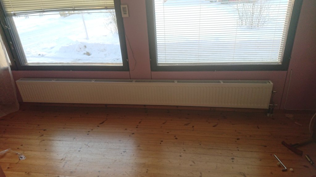

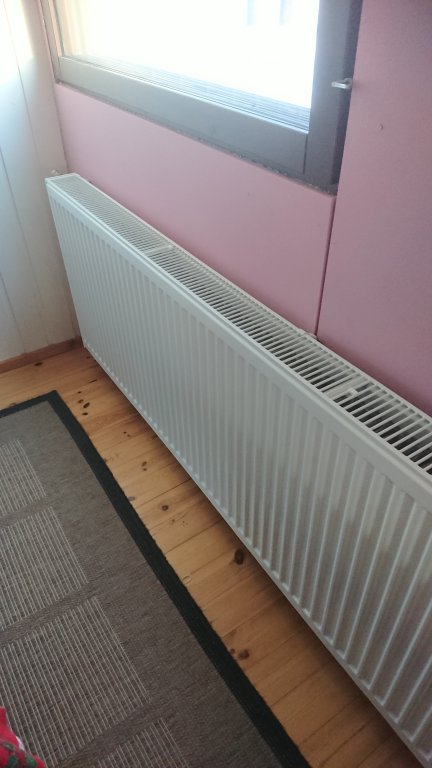

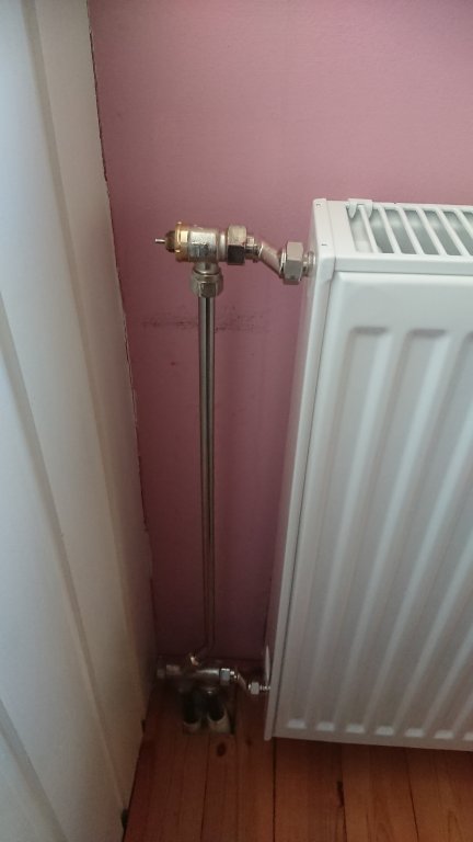

Suunniteltu operaatio vesipatterien vaihto nytkähti liikkeelle. Tilasin ensialkuun kolme purmon c22 patteria vähän kookkaampana versiona alkuperäisiin nähden, strategisesti keskeisille paikoille. Haku olis maltillisesti menovesi +45. Asennuksen aion tehdä pääasiassa itse. Sen verran on putkarin vikaa kun aikanaan puutarhaviljelyä tuli harrasteltua. Backuppina tietysti pumpun asentanut asentaja, jos tarve vaatii.
Menopyynti maltillinen+48 ja -21 pakkasella fujitsu puskee vielä aika rauhallisesti 52% tehoilla 47,7 lämpöistä vettä pattereille. Vastuksia ei vielä päällä. Käyrä 0,92 taso, +0,5. Mitsu35 vilppi avustelee kevyesti rinnalla +20 pyynnillä kakkosteholla. Kovempaa pakkasjaksoa luvassa ja putkiosia vielä tulossa niin patterien asennus vielä odottelee.
Operaatio patteriremontti nytkähti askeleen eteenpäin. Kolme purmon isompaa c22 patteria saatettu tulille. Korvasivat vastaavat 1-lehtiset versiot isompina versioina. Käyrää vedin muutaman napsun alaspäin. 1-lehtisiä järjestelty paremmin huonekokoihin sopiviksi. Vaihto ja putkityöt tein itse.
