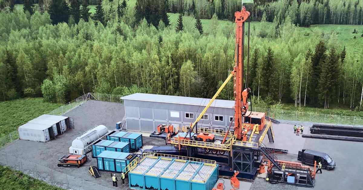

Energiayhtiöt yrittävät murtaa geolämmön kirousta yhteisvoimin – uutta poraustekniikkaa kokeillaan nyt Tampereella
Viisitoista energiayhtiötä testaa Tampereella uudenlaista teknologiaa syvän lämpökaivon poraamiseksi. Jos kokeilu onnistuu, geotermisiä lämpölaitoksia voi ilmestyä eri puolille maata. Lämpökaivoista toivotaan uutta, päästötöntä kaukolämmön lähdettä.
