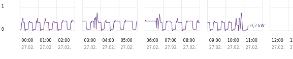

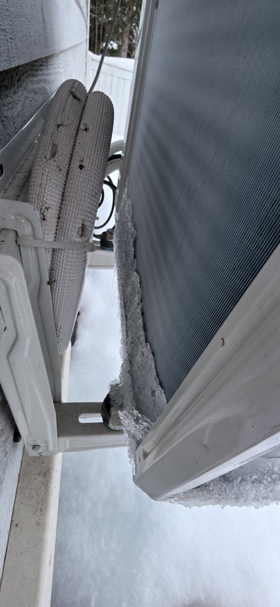

Nyt on kyllä korjattava sanomisiani hiukan. Yöllä aamuun asti -15°C, nousi noin -5°C asteeseen kello 11 mennessä. Eka kuva kello 10:20, toka kuva kello 11. Hyvinhän tuo on sulatellut vaikka tallissa on vain ~+7°C. Käyrästä alan nyt tunnistamaan missä kohtaa on tapahtunut sulatus. Piikit jotka ovat 700-800 watin tasolla ovat suurimmalla todennäköisyydellä sulatuksia, eli se on sulatellut kolme kertaa vuorokauden ensimmäisen osan aikana. Sounds legit.

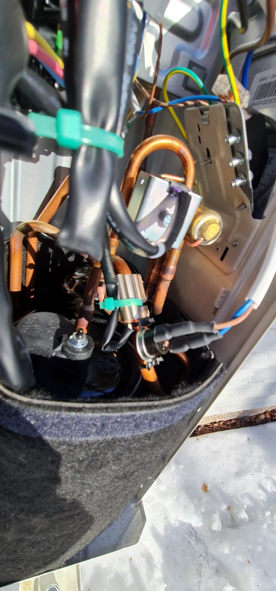

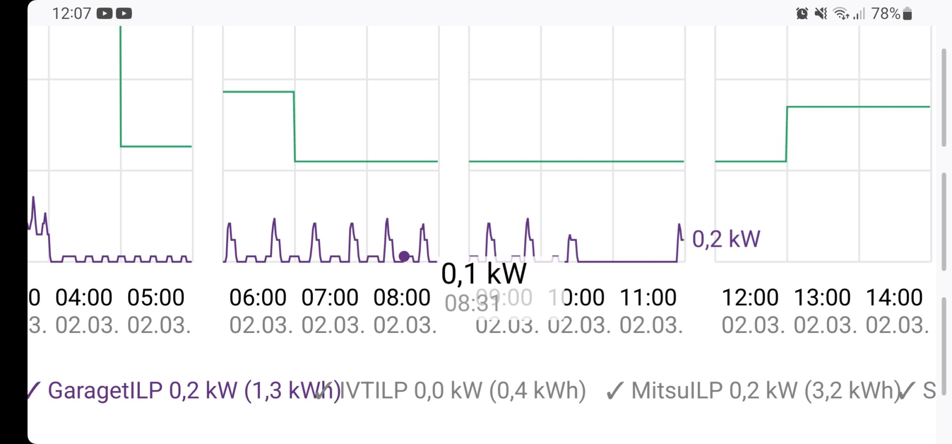

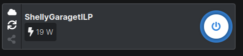

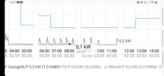

Tuli laitettua @25⁰C lämmöstä sulkeutuva klixoni kompressorin ja nelitieventtiilin väliseen putkeen. Nyt sain lepokulutuksen tippumaan reilusti kun se vastus ei porota jatkuvasti tuolla ulkona. Tuossa on nyt siis kolme klixonia sarjassa lämmitysvastuksen kanssa. 19 wattia on koko ilmalämpöpumpun tyhjäkäyntiteho sanoo Shelly, tähän olen erittäin tyytyväinen. Kiitos Janti vinkeistä.

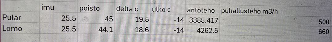

Hemmotesti @ -21°C ulkona;
in 15.1°C
out 34.4°C
puhallus 500 m³/h
P 1100 W
Koti-COP 2.9
Jos puhallus olikin 300 niin COP 1.7, jos 400 niin 2.3. Mistä sen tietää sitten? No, ei ainakaan ole 1. Edellisten viestin arvaus 320 m³/h tekee COP 1.8. Ihan OK sekin.

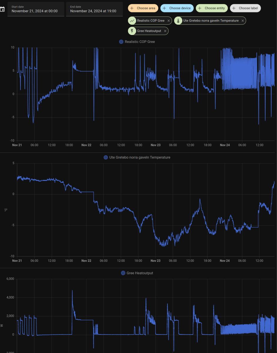

Sellaista tasaista -5°C ulkolämpötilaa ei ole meillä ollut nyt viime aikoina kun minulla tuo COP-laskenta on ollut päällä mutta sanoisin nopeasti vilkaistuna että -6°C ulkolämpötilassa COP on ollut ~3.6. Minulla on tuo pumppu +8°C tilassa aika usein niin harvoin osuu sellaisia pitkiä lämmitysjaksoja jotka mahdollistaisivat paremman mittauksen. Parin asteen lämpötilassa näkyy olevan 5.5 COP.

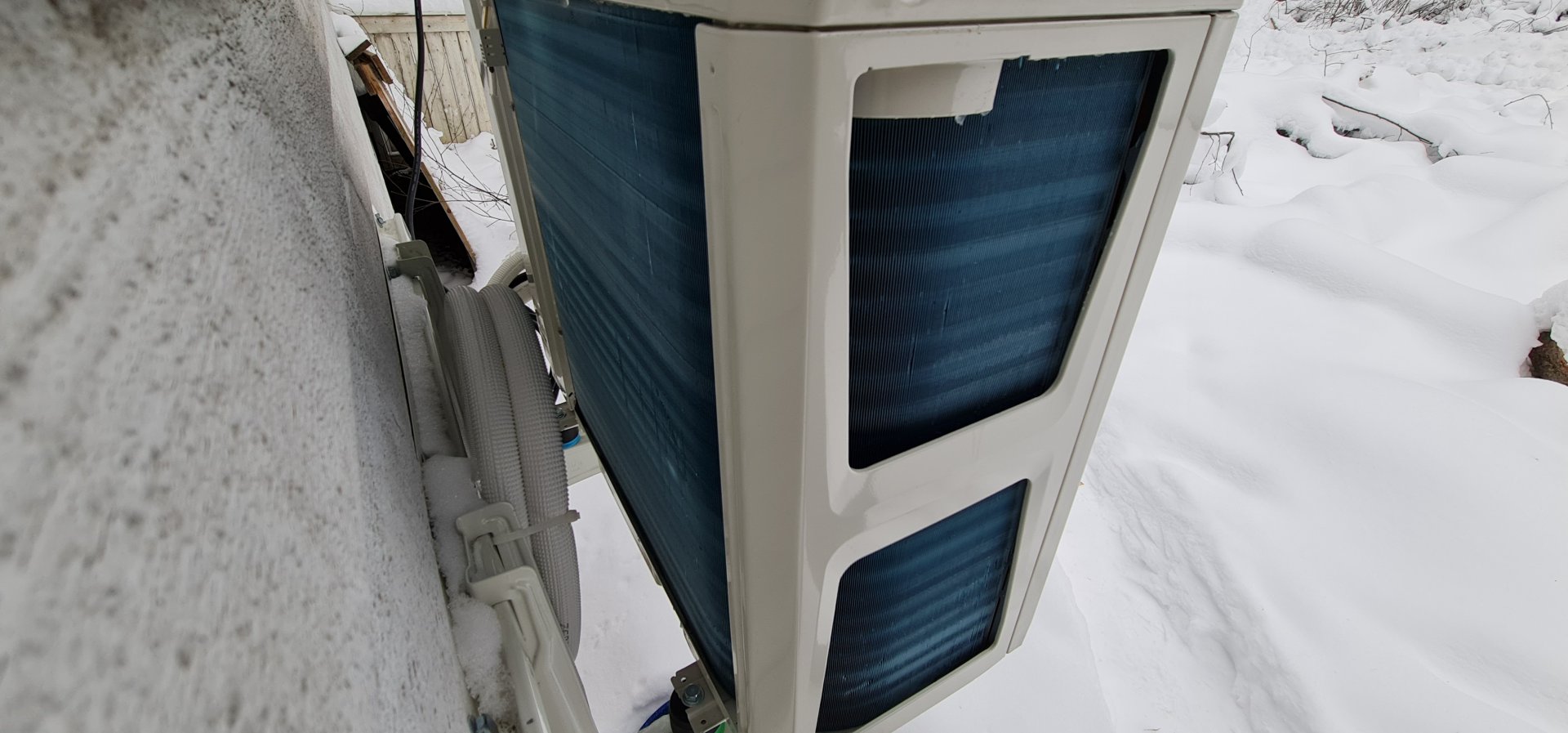

Kuvaajan loppupäässä syherö tarkoittaa että se oli vähän umpeenmuurautunut. Sitten kun pyynti lähti automaagiolla vähän korkeammalle lämpötilalle rupesi sulattamaan ja nyt se on aivan puhdas.

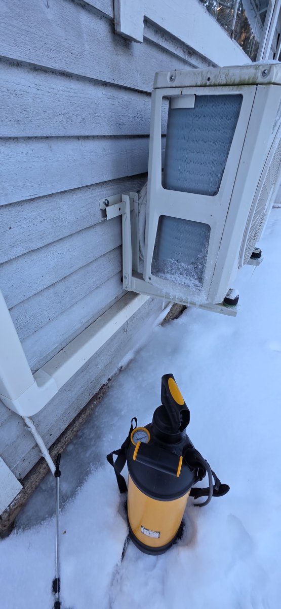

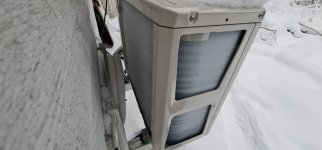

Siitä on pitkä aika kun viimeksi olen sulatellut tätä laitetta käsin. Nyt oli kuitenkin muodostunut kennon pälle levy jäätä, joka oli irti kennosta. Ilmeisesti vajavaisia sulatuksia, ja jäät ovat valuneet alaspäin täysin sulamatta. No, otin lasermiekan eli puutarharuiskun jossa kuumaa vettä hanasta niin parissa hassussa minuutissa sivaltaa jään poikki ja pois. Uskomattoman tehokas sulattaja.
