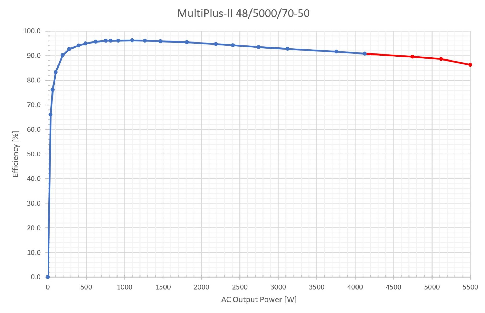

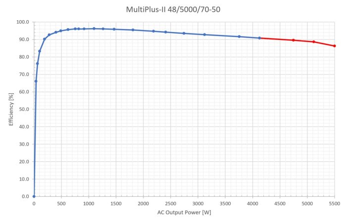

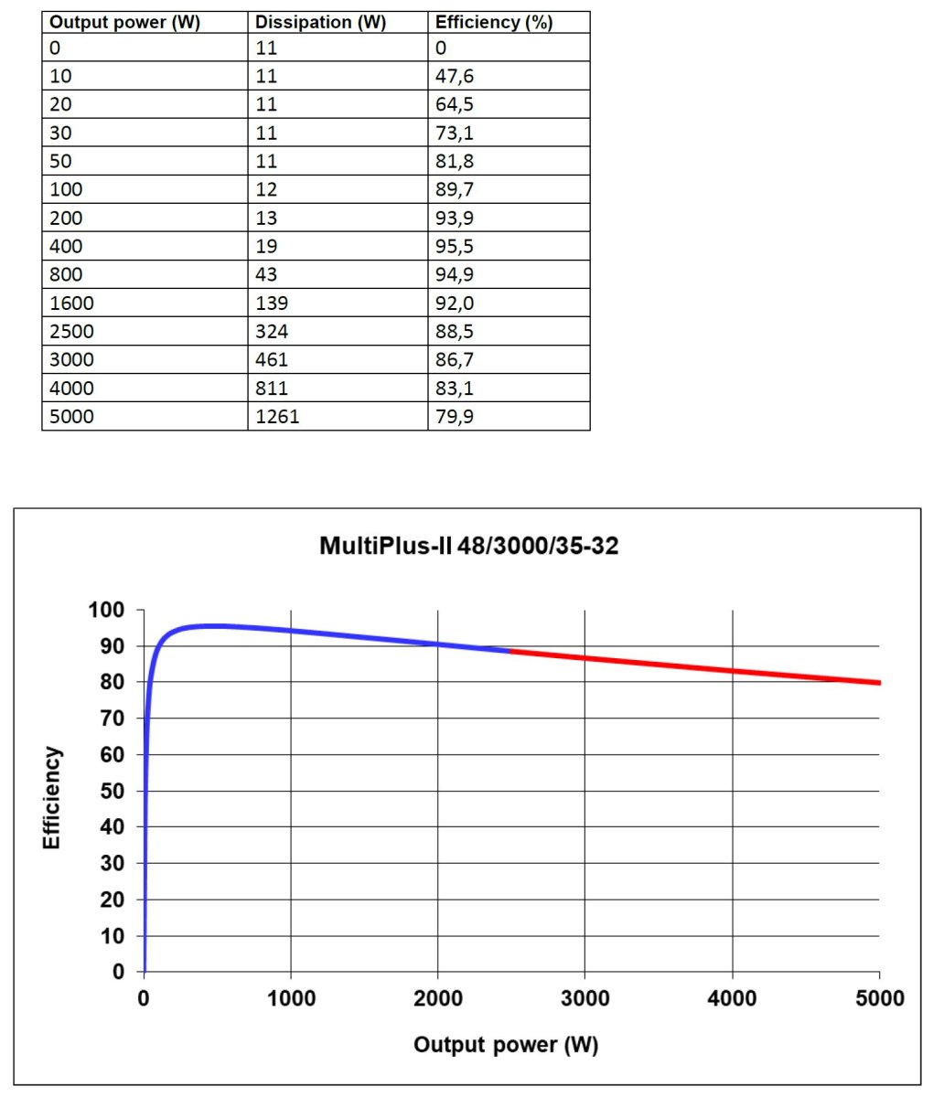

Sen minkä tehoissä häviää niin sen voittaa parempana hyötysuhteena pienillä kuormilla että riippuu minkälaista kuormaa ajaa. Itse laskin tehojaukauman että 3000VA toimii suurinman osa aikaa paremmin tai yhtä hyvin. Mutta ei silti, erot on aika pienet ja lämpötilan hallinta voi puoltaa isompaa jos piikkitehoja havittelee. Mulla kulutukset niin pieniä että ei maksanut lisäsijoitus vaivaa. Mutta jos ottaa yhden koneen niin joo, ehkä se isompi on viisaampi valinta.Tuon Cerbon kauttahan se ohjaus toimii. Joko erillinen Cerbo tai sitten Multiplussan GX malli. Cerbon/GXn tarvitset jokatapauksessa eli HA ei sinänsä vaadi mitään ekstraa.

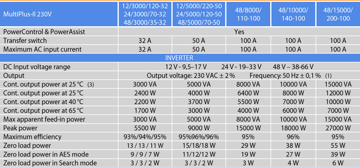

Harkitse myös suoraan 5000 mallia. Noi Victronin tehot on VAta. 16A stotsin takana tuo 5000VA malli = 4000W on itseasiassa aika passeli koko, ei yhtään ylimitoitettu, erityisesti kun otetaan lämpötilan kautta tapahtuva de-rating huomioon. 3000-mallin teho 25c lämpötilassa on vain 2400W.
Koita lahjontaaNyt enää hallitukselta lupa projektin käynnistykseen
Näistä Victronin foorumilta kaivetuista datoista jos sihtaa niin kyllähän se pienempi malli vähän taitaa voittaa esim 200W kuormalla. Toisaalta jos 3000VA malli käy liian pieneksi ja joutuu hankkimaan pari lisää, niin siinäpä menee pelkästään tyhjäkäyntiin alunperin saavutetut hyödyt.
Päteekä tämä akkuihin ja inuun vai tuleeko toi 25C teho akkukemiasta? Minulla akkumodullit on pysynyt 28C ja jos ottas toisen akkupaketin niin lämpö tulisi vähemmän mistä inukin tykkäisi. Alan täälä viikolla tekemään atomaatiokaappi ja puhaltimen ohjausta lämpötilan mukaan. En tiedä pitäisikö hankki toinen puhallin kun nykyinen siirtää vain 200m3 tunissa.......myös suoraan 5000 mallia. Noi Victronin tehot on VAta. 16A stotsin takana tuo 5000VA malli = 4000W on itseasiassa aika passeli koko, ei yhtään ylimitoitettu, erityisesti kun otetaan lämpötilan kautta tapahtuva de-rating huomioon. 3000-mallin teho 25c lämpötilassa on vain 2400W.
Kyllä, monimutkainen yhtälö. Toisaalta kolme laitetta lämpenee vähemmän ja lämmönluovutus tehokkaampaa. Pieniä asioita joilla tuskin on merkitystä suuntaan tai toiseeen paitsi ääriolosuhteissa. En ole päässyt lähellekkään 40C ja enemänkin fundeeraan asiaa akkujen näkökulmasta koska niiden hyötysuhde heikkenee. Mutta isoilla kuormilla 5000VA malli on ehdottomasti parempi mutta vaatii kyllä akkukapaakin enemmän koska teho kuumentaa niitäkin C:n funktiona. Kaikki riippuu mitoituksesta.Pätee invertteriin, tässä ote datalehdestä. Eli 2400W on maksimiteho ja kun laite lämpenee niin teho laskee. Hyötysuhteen lisäksi on huomioitava myös tuo "Zero load power" kun harkitaan 1 vs 3 -laitteen konfiguraatiota.
