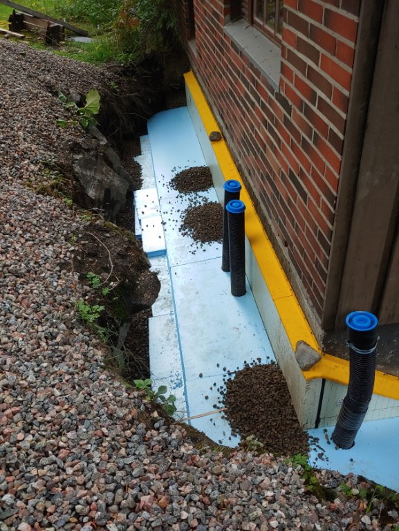

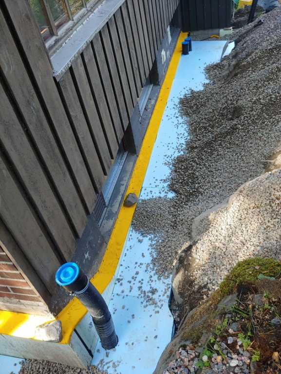

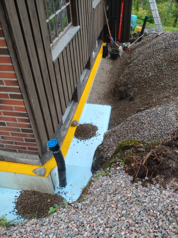

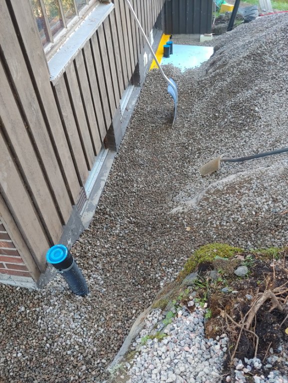

Talvi tekee joka tapauksessa tuloaan ja kuoppa piti saada umpeen. Finnfoamin yläreunalle laitoin Isodränin reunalistaa ja vaakalevyksi Bewin xps:ää, lienee ihan samanlaista kun Finnfoam mutta oli tukkurilla myynnissä edullisempaan hintaan Finnfoamiin verrattuna.
Muutama kuva liiteenä jossa laitettu reunalista sekä vaakalevyt sekä (melkein valmiista) lopputuloksesta. Itäseinällä on pieni pätkä laittamatta umpeen piipun vieressä vielä kun siinä täytyy ensin saada louhittua kallioon reitin sadevesiputkelle ennen kun sen viimeisen osan täyttää sepelillä.
    163,8 KB · Katsottu: 601
    136,1 KB · Katsottu: 574
    133 KB · Katsottu: 616
    163 KB · Katsottu: 590
    138,2 KB · Katsottu: 671

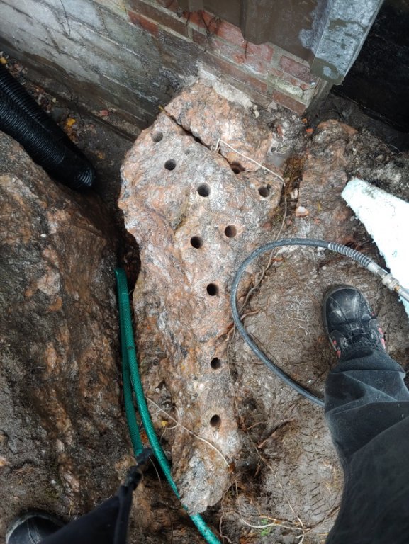

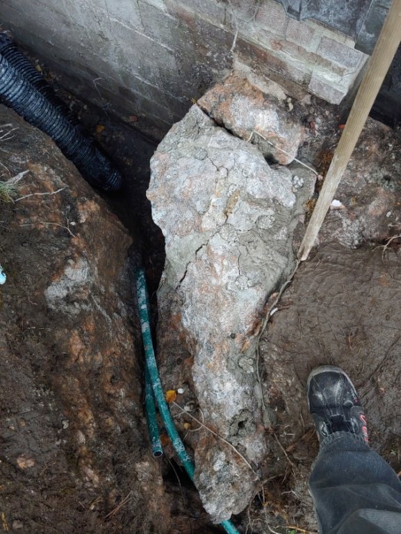

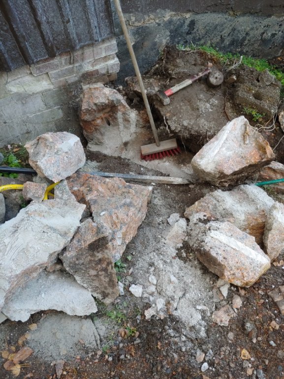

Piipun vierellä oleva kivenjärkäle tuli lohkottua pienempiin paloihin jotta sain vedettyä sadevesilinjan talon yläkulmasta piipun vierestä / kiertäen ja takaisin seinän viereen autotallin kohdalla. Ei oo aiemmin tullut juurikaan tehtyä kivitöitä, netistä lukemalla muodostui kuva jonka mukaan helpoin tapa olisi porata sopivan kokoiset reiät ja kiilata kiven halki kiiloilla. Koitin ensi alkuun niin, porasin halpis poravasaralla 16mm reikiä ja kiilasin. Kivi kyllä halkesi mutta se lähti lähinnä kerroksittain vaakasuunnassa eikä pystyyn niin kun olin kuvitellut. Jonkin aikaa turattuani hain sitten vuokraamosta sopivan Hiltin, 30mm kiviterän ja sangollinen TerMiteä. Kivi oli korkeudeltaan noin 120 senttiä joten jouduin etanadynamiitilläkin tekemään homman kahdessa osassa ennen kun homma oli valmis eli kahden viikonlopun yli oli kone vuokralla ja TerMiteä meni kaksi sangollista eli 10kg. Mutta, kiven sain lohkaistua ja sadevesilinjan tuotua niin kun oli tarkoitus.
Jälkeenpäin totesin etten ollut ottanut kuvia siitä vaiheesta kun louhostyöt ovat valmiita ja putki on paikoillaan vaan vasta siinä vaiheessa kun olin jo osittain täyttänyt soralla tuon piipun vierustan. Nuo louhostyöt kestivät oletettua kauemmin ja tuli paljolti tehtyä iltaisin jolloin kuvausolosuhteet ovat jo huonoja jonka johdosta lienee jäänyt ottamatta nuo mainitut kuvat.

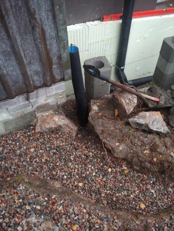

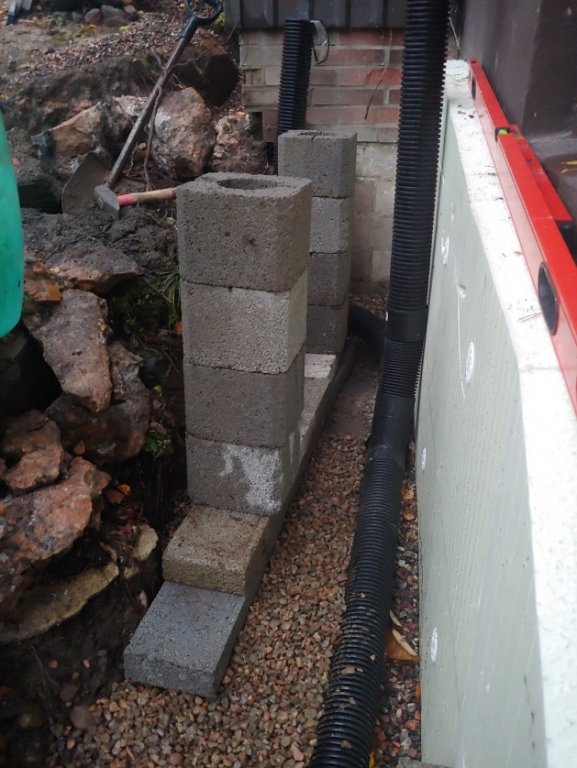

Autotallin seinälle tein hukkapaloista finnfoam eristyksen ja pääsin nyt hiukan mallintamaan VILP:iä varten kaavailemani jalustaakin. Ajatus tuossa siis tehdä kaivannon pohjalta leca harkoilla kahdet pilarit. Uretaaniliimalla ajattelin liimata harkot ensin yhteen ja sitten valaa nuo pilarit täyteen betonia, muutama harjateräskin tuonne sekaan. Yläpäähän voisi laittaa valun sisälle vaikka pätkä kierretankoa. Suunnitelma tuossa se että nuo pilarit muodostaisivat VILP:n jalustan "takajalat" ja "etujalat" sovittaa sitten myöhemmin paikalleen. Ja jalkojen päälle vaikka 50mm vesivanerilevy tai vastaava?
Tuo jalusta tulee tehtyä ylijäämätavaroista, harkkoja jäi varastoon kun rakensin terassin edelliselle talolle ja hyllyssä on säkillinen Fescon 600/3 juotosbetonikin. En ole kovinkaan kokenut betonin kanssa ja hiukan arvelluttaa nyt kun työt ovat menneet näin myöhään josko mahdollisista yöpakkasista on haittaa valun kovettumisen suhteen? Eli pitääkö nuo pilarit peittää ja jopa lämmittää valun jälkeen? Betonihan kehittää kovettuessaankin jonkin verran lämpöä. Kuinkahan kauan nuo tarvii pitää nollan yläpuolella valun jälkeen
    131 KB · Katsottu: 526
    140,9 KB · Katsottu: 491
    127,9 KB · Katsottu: 498
    91,1 KB · Katsottu: 516
    119,5 KB · Katsottu: 488

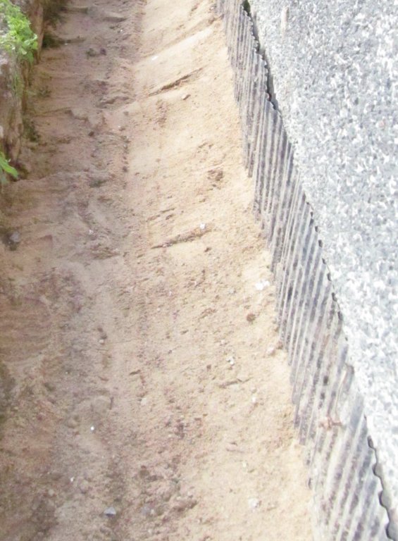

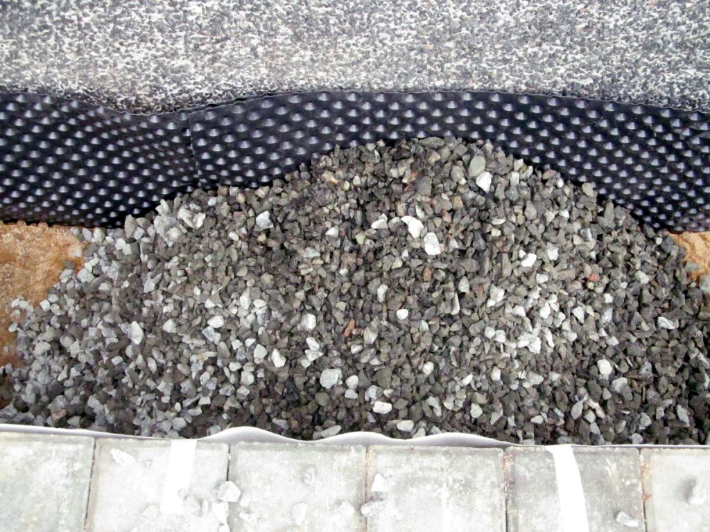

Muurin ulkopinnassa on minulla muovinen patolevy. Monin paikoin tuo ei alun perin ulottunut pintaan saakka, vaan nurmikon multa oli muuria vasten, paikoin jopa 15 senttiä. Ylärenassa oli muovinen lista.
Kolme vuotta sitten yläreuna on kaivettu ja täytetty sepelillä noin puolen metrin syvyyteen. Uusi patolevy ulottuu pintaan asti. Alapäässä en tiedä, mihin asti se ulottuu mutta olettaisin että anturaan saakka. Täyttönä on luonnon hiekka.

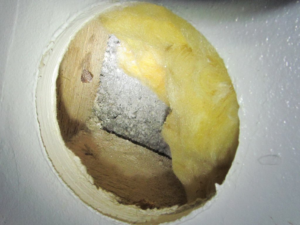

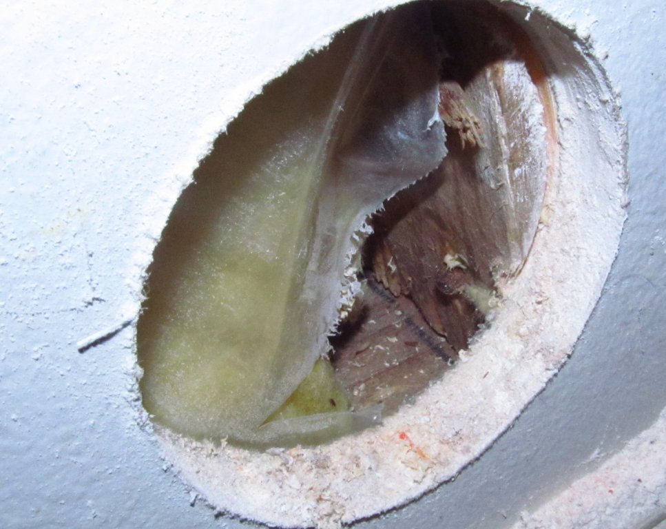

Pannuhuoneen seinän poraus. Kipsilevyn alla ei ole muovikalvoa. Koolauspuun alapää on harmaantunut, mutta puu ei ole lahonut. Poraus on tehty vesipumpun ja painesäililön luokse, missä seinä on oletettavasti saanut eniten vettä ja on viilein sisäpuolelta. Naulankannat ovat paksussa ruosteessa.

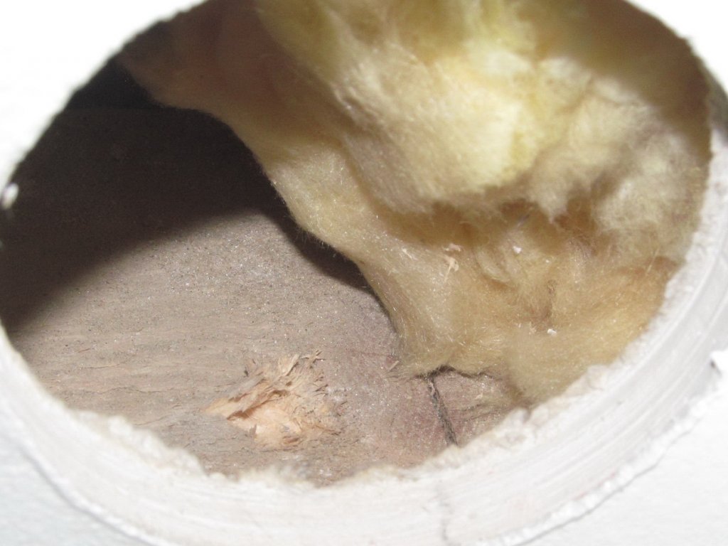

Piirustusten mukaan alapuun pitäisi olla kyllästettyä tavaraa joka paikassa. Ainakaan se ei ole lahonut mutta kovin vihreältä se ei kyllä vaikuta.

Autotallin ulkoseinässä kipsilevyn alla on muovikalvo, mutta tämän seinän takana on ulkoilma. Autotallissa on myös maanvaraista ulkoseinää. En tiedä onko siellä myös tuo muovikalvo vai ei.

No ainakin se että siinä ei ole höyrynsulkumuovia tuossa villan ja levyn välissä on mahdollistanut sen että ainakin osa rakenteeseen päässeestä kosteudesta on päässyt/ pääsee kuivumaan sisäänpäin. Se voi olla tuota vähäsen pelastanut, mutta kyllä tuossa ainut turvallinen ratkaisu on purkaa sisäpuolinen eristys ja koolaus pois ja varmistua tilanteesta. Ja se että rakenteessa olisikin jossain käytetty kyllästettya puutavaraa ei poista niitä kosteuden aiheuttamia ongelmia.
Patolevy kyllä parantaa tilannetta jos vain on ehjä ja yhtenäinen. Muutenhan tuo ulkopuolinen täyttö näyttäsi olevan hienoa hiekkaa (filleriä), jossa vesi kyllä viihtyy erittäin hyvin niin ylhäältä valuva kuin kapillaarisesti nousevakin. Kuten jo edellisessä kirjoituksessa totesin niin ainut turvallinen ratkaisu tuossa on kokonaan ulkopuolinen lämmöneriste ja tiivis vesieristys koko maanpinnan alapuolisessa muurisssa (esim. 2xbitumisively). Sekä riittävä ilmanvaihto kellarissa.
Tuo lasivilla itsessään vaatisi seurakseen aina höyrynsulun kostealle puolelle, mutta tuossa rakenteessa sitä ei muista syistä johtuen saisi olla. Suuresti ihmettelen jos tuossa ei kosteus ole jo vaurioita päässyt muodostumaan koska kaikki edellytykset siihen on ja kyllä ne näissä hyvin usein ovat realisoituneet. Rakenne ei vain rakennusfysikaalisesti ole toimiva/ turvallinen eikä lasivilla tai mikaan muukaan villa siedä kosteutta.
Täyttö vaikutti todellakin hienolta hiekalta ja siinä ei tainnut olla edes kiviäkään. Aivan varmasti siirtää vettä kapillaarisesti. Ei mitään silttiä vaan sellaista hiekkalaatikkohiekkaa.
Noihin koolauksin olen tehnyt jonkin verran porauksia Ø5 mm terällä kipsilevyn läpi. Kaikista reiästä on tullut terveen pihkapuun tuoksuiset purut. Jollakin ihmeellä ne on noinkin hyvin säilyneet ja pitäisi saada säilymään jatkossakin. En tiedä millä noita tutkisi paremmin. Mielessä on ollut laittaa jokin lämpömittari tuonne villan ja muurin väliin, jotta näkisi edes vähän lämpöolosuhteista.
