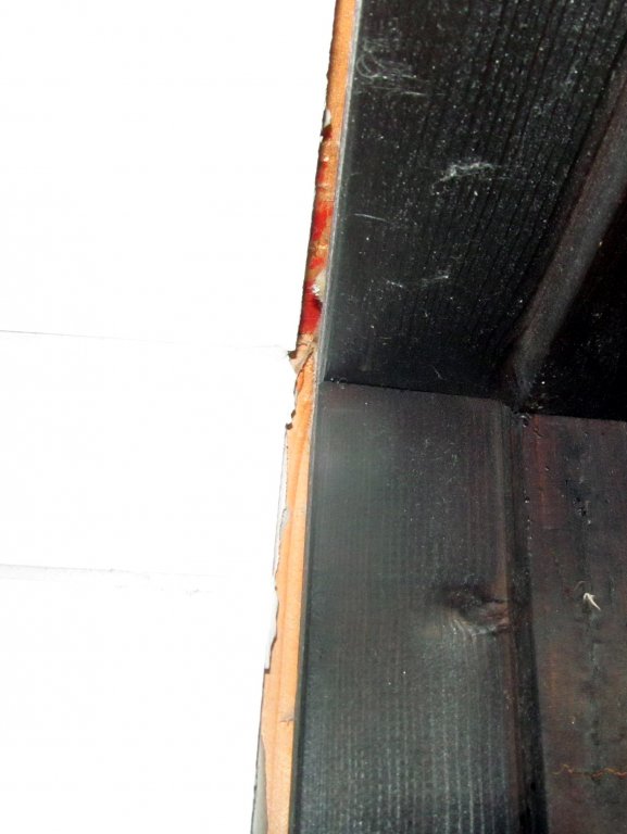

Itselläni on pesutiloissa ulkoseinään tehtyä tiilen päälle kaakeloitua seinää. Osaisiko kukaan arvata, kuinka pesuhuoneen seiniä rakennettiin 30 vuotta sitten? Onkohan sisäpuolisen tiilikuoren takana tuuletusrako vai onko takana villat tiiviisti, mahdollisesti jokin paperi tai muovi välissä?
Ulkoseinät on rakennettu elementeistä, joissa on muualla sisäpinnassa lastulevy (joko paikalla lyöty tai talotehtaalla laitettu). Ikkunoiden kohdalta näkyy kaakelin ja ikkunanpokan välistä puolen sentin raosta vain puuta tiiviisti ympäriinsä (ilmeisesti lista) , jonka alta seinän puolelta tihkuu hiukan mineraalivillan tappuroita ja laatan puolelta laastia eli tuosta ei näe yhtään mitään mutta tuon "reunalistan" verran siellä teoriassa saattaisi rakoa muualla olla. Ikkunan pielet ovat tämän näköiset eli veistäkään tuonne ei väliin saa työnnettyä. Laatan reuna tulee vielä selvästi tuon puu päälle.
