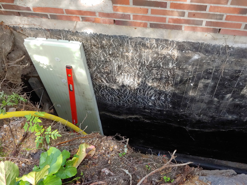

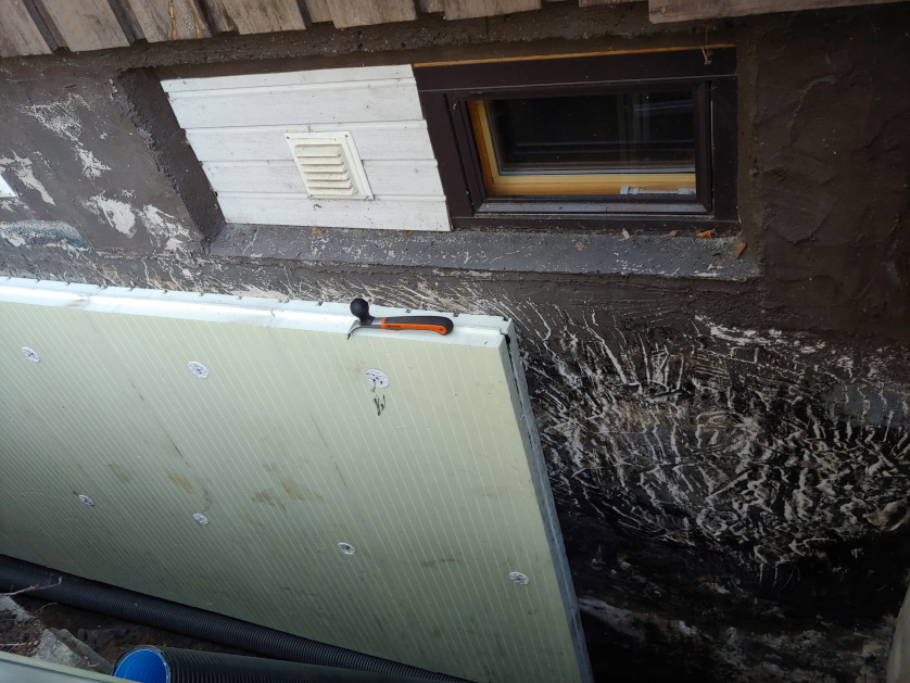

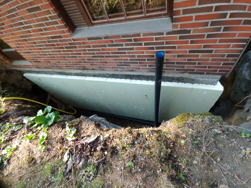

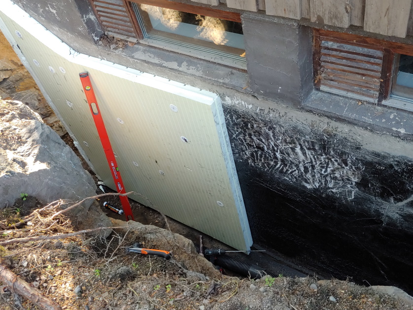

Tämäkin projekti nytkähti viikonloppuna hiukan eteenpäin, viikolla oli muita askareita kun tuli vaihdettua / päivitettyä osa talon patterista uusiin konvektiolevyllisiin K22 ja K11 mallisiin. Patterihommat kun tuuppaavat monesti olemaan sotkuisia niin piti käyttää tilanne hyödyksi kun vaimo oli edellisviikon kurssilla joten nuo sai vaihtaa kaikessa rauhassa ilman ylimääräistä työnjohtoa. Yllättävän paljon aikaa tuohonkin tuhraantui kun alkuperäiset on asennukset on tehtyä teräsputkea käyttäen niin modifiointi tuuppaa olemaan hiukan työlästä. 3 päivässä vaihtui 9 patteria ja 3 vielä vaihtamatta.
Nyt on joka tapauksessa eristelevyt sokkelissa, tai ainakin ensimmäinen kerros levyä. Kovametallikaapimella tuli sit kuitenkin kaavittua pois irtonaiset ja helposti irtoavat bitumit seinän yläosasta, alaosan kermin jätin suosiolla paikalleen.
Seuraava kysymys tuossa lienee nyt se että onko rahan ja vaivan väärti laittaa vielä toinen kerros foamia päälle niin kun kotte tuossa aiemmin mietti vai rupeanko täyttämään kaivantoa sepelillä? Eihän tuo nyt työnä ole mikään mahdoton ajatus laittaa vielä toinen kerros tuohon mutta kaivanto on niin kun näkyy kapea ja tuostahan se kapenee vielä entisestään jos tuohon lyödään toinen levy pintaan. Liikkumistila on sit aika kortilla sen jälkeen. Muutenkin rupeaa tuntumaan että kohtapuolin on tunnit täynnä tuossa kaivannossa, sen verran ikävät olosuhteet tuolla on töitä tehdä. Mutta, jos toisesta kerroksesta olisi selkeästi hyötyä niin tottahan nuo nyt mieluummin tässä vaiheessa laittaisi jos vaihtoehtona on se että tuon joutuu muuten mahdollisesti kaivamaan auki vielä uudemman kerran.

Nätisti on levyt löytäneet paikoilleen. Ennen kuin laittaa toista kerrosta, varmistuisin että on tuo yksi kerros koko muurin ympäri. Kuinka tuo muurin yläosa. Kun kaivanto täyttyy tuleeko siihen myös eriste ?

Sokkelimuurin yläosa täytynee verhoilla jollain ohueammalla levyllä, tulisi muuten liian silmiinpistävä jos sokkeli on huomattavasti muuta seinää ulompana. Eli tuohon kohtaan tulee muuta osaa heikompi eristys, oli sitten alapuolella 10 tai 20 sentin kerros. Mietinnässä on vielä miten toteuttaa tuo siirto paksummasta kerroksesta ohuempaan ja millä sitten päällystää noita maan päälle jääviä levyjä. Yksi vaihtoehto tuossa mietinnässä oli että olisin jättänyt tuon yläkaistaleen eristämättä nyt tässä vaiheessa, mahtaakohan moisesta menettelystä olla muuta haittaa kun että yläosasta seinää vuotaa sitten enemän lämpöä? Tuo harkkoseinä on kuitenkin 30 paksu joten tasaa se kait jotenkin tuota tilannetta? Eteläseinällä tuota eristämätöntä seinäosaa on noin 15 cm, itäseinällä rinteen suuntaisesti sit aika paljon enemmän eli noin 60 cm. Mietin kyllä josko olisin jatkanut ylös asti mutta aika bunkkerimainen ilme olisi tullut ainakin itäseinälle jos ja kun ikkunat olisivat vielä nykyistä tilannetta 10 senttiä syvemmällä. Ja niin kun aiemmin totesin niin olisi sitten siinä tapauksessa sokkelin verhoilu tullut ulkoseinien verhoilua ulommaksi. Kaipa senkin olisi jollain listalla saanut ratkaistua jos sille linjalle olisi lähtenyt.
Käytettävissä olevaa aikaa ja kapasiteettia huomioiden en kaivanut auki koko talon ympärystä vaan lähinnä ne seinät joiden takana on kellarissa lämpimiä ja asuttuja tiloja. Tuolla eteläseinällä on vielä arviolta joku 8-10 metriä kaivamatonta, sen takana on öljysäiliön tila ja osa sitten vielä matalempa tilaa mikä aikanaan on jätetty louhimatta.

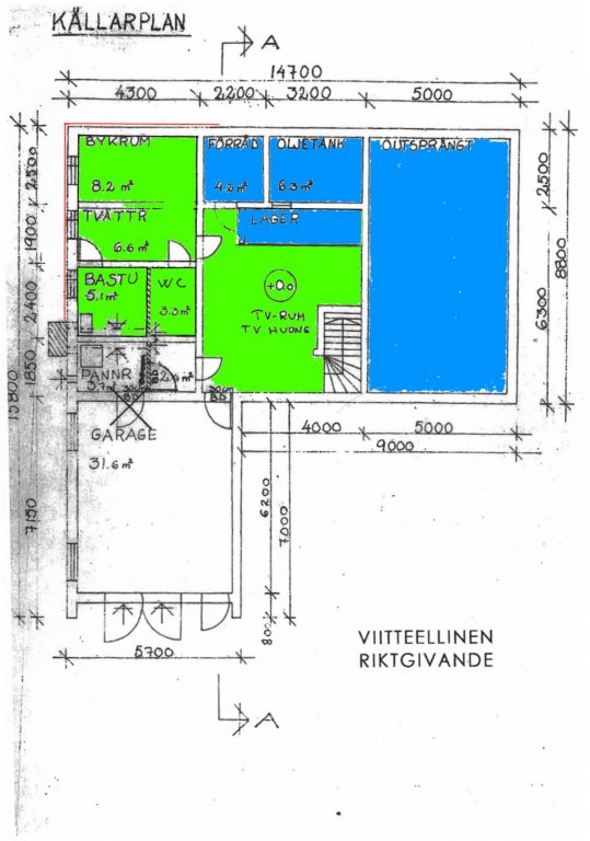

Kaipa tämä kohde kuitenkin rinnetaloksi luokitellaan kun tuo yläseinä eli eteläseinä on kuitenkin louhittu kallioon yli 2,5 metrin syvyyteen kun taas vastapuolella autotallin kohdalta se on maan sisällä enää hyvin vähän.
Hyvin tuosta kaivannosta tuntuu vesi kuitenkin häviävän, kovaankaan sateen jälkeen ei jää pohjalle mitään vettä näkyviin.
Ulkoseinästä on kaivettu auki punaisella viivoilla merkatut osuudet. Sisälämpötila pesutiloissa / kodinhoitohuoneessa nousivat ihan havaittavasti kun foamit tulivat seinälle et jotain vaikutusta noilla nyt joka tapauksessa on.

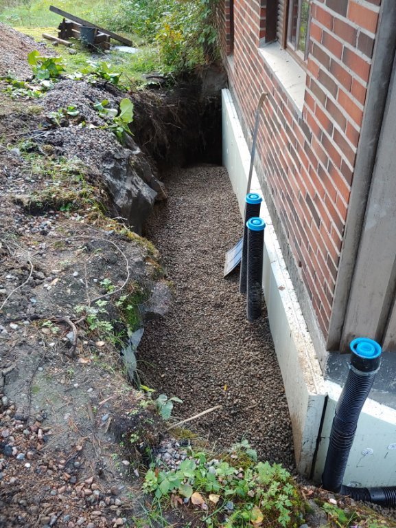

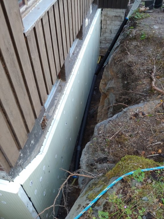

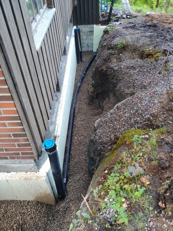

Tuli viikonloppuna puuhailtua sokkelin kaivannon kanssa, perjantaina pihaan tuotiin 40 tonnia soraa ja lauantaina sekä sunnuntaina kärräsin tuosta arviolta 35 tonnia, osa suoraan kaivantoon ja osa yläpihalle odottamaan että saan kipatut sorat muotoiltua ja vaakafoamit laitettua tuonne kaivantoon. Yksi uusi sadevesilinjakin löysi paikkaansa mutta ennen kun sen ottaa käyttöön niin täytyy tehdä pienimuotoiset louhintatyöt purkupäässä.
Nykyään kun talkoot eivät ole enää oikein muodissa ja tuo oma ystäväpiirikin on suhteellisen suppea ja nekin harvat kaverit yleensä vielä aika kiireisiä niin piti keksiä tuohon joku apuväline millä nuo sorat sai tuonne ylärinteeseen vietyä. Ei innostanut ajatus satojen kottikärryen kuormaamisesta ja tuuppimisesta ylärinteeseen. Kallioinen Rentillä oli valikoimassaan kumitelainen itsekuormaava minidumpperi, tuo oli hommaan aika soiva peli. Ainoa ongelma oikeastaan oli tuo rinteen jyrkkyys mitä tuonne talon taakse vie, märällä kelillä dumpperi ei noussut enää rinnettä ylös vaan jäi sutimaan. Olin jo aiemmin tehnyt kaivurille reilu 5 metrinen ramppi millä sain hiukan loivennettua tuota nousua mutta silti kitka ei märällä enää riittänyt.
Mutta joka tapauksessa ja sateista huolimatta siirtyi sorat, huomenna saa palauttaa tuon moottorikottikärryn vuokraamoon.
