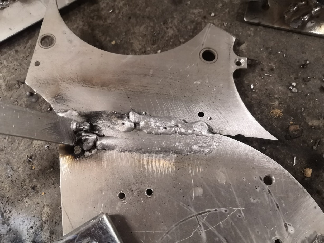

Nyt alkaa pikkuhiljaa alumiinin miggailuunkin tulemaan järkeä. Siitähän voi jopa tulla vielä jotain, kun reenaa lisää. Jotenkin vaan yleiset ohjeet ei toimi, pitää tehä erilailla... Mutta nyt sentään tulee jo liitostakin.
Tossa alemmassa vedossa alko asetukset oleen jo aika lähellä.

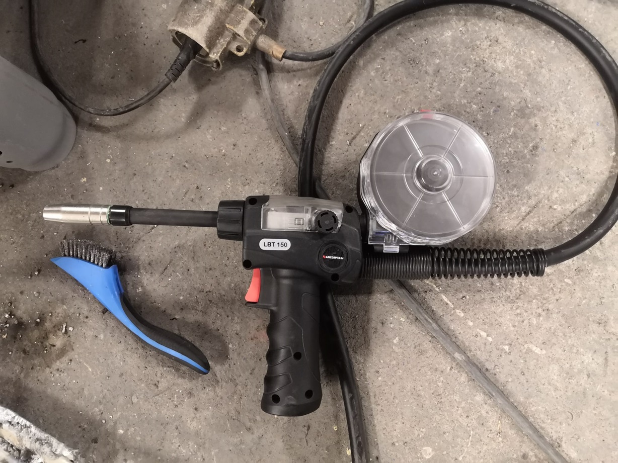

Lisävarusteenhan se ostatti, että saa ohuen langan liikkumaan.
