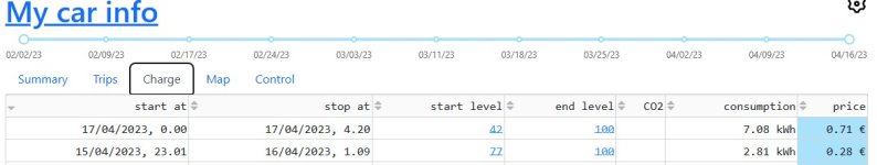

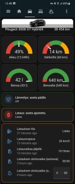

Onko täällä kukaan kiinnostunut MyPeugeot (MyOpel, MyCitroen) appin korvaamisesta HA:n Add-on:illa?
Minä olen nyt pari kuukautta viritellyt ja käyttänyt HA:ssa pyörivää PSA Car Controller Add-onia Hybrin Peugeotille.
HA:lla toimii etäohjaus ja tietojen luku luotettavasti, mitä ei voi sanoa MyPeugeot appista. PSACC:lla näkee myös matkakohaisen sähkön kulutuksen ja ladatun sähkön määrän/lataus. Joskus PSACC yhdistää usempia matkoja yhdeksi matkaksi. Kartta näkymään en ole saanut toimimaan, mutta muuten OK.
Virittelin tuohon myös pörssisähköohjauksen (spot-hinta.fi), mikä asetaa etukäteen autolle halvimman latausajan. Latausajan pituus ja aloitusaika riipuu aina siitä paljonko autossa on latausta jäljellä. HA:lla on tieto auton jäljellä olevasta latauksesta.

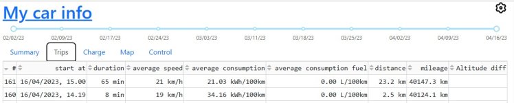

Ohessa HA:n näkymä ohjaukseen, matkojen tiedot ja latauksien tiedot.
Voin kertoa lisää, jos joku tuota alkaa virittelemään.
Omassani (eri merkki) taitaa olla että kun pysähdys on yli 4h niin tulkitaan eri matkaksi.
Ajatus ilmeisesti että jos pysähtyy tankkaamaan, ruokatauolle, tupakille tms niin ei heti ”nollata” matkaa vaan tulkitaan että kyseessä on yksi pidempi matka.

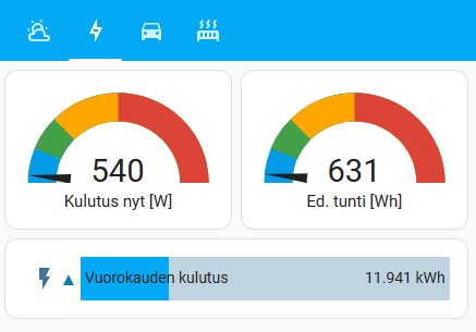

Tein vanhasta Raspberry Pi:stä realiaikaisen kWh-mittarin, joka lähettää tiedot HA:lle.
Raspi lukee fototransistorilla kWh-mittarin vilkkulediä.
Tuolla on helppo katsoa esim. kuinka kauan LVV lämpiää ja säätää ajoitus kohdalleen halvoille tunneille.
Kuvassa kehitysversio, mihin olen lisännyt näytön (kulutus nyt ja pörssihinta), sekä painonapin millä voi valita näyttöön ed. tunnin kulutuksen ja kuluvan vuorokauden kulutuksen. Näyttöä ja nappia ei HA:ta varten tarvita.
Voin kertoa lisää (raspin python-koodi ym.) , jos joku tuota alkaa virittelemään.
