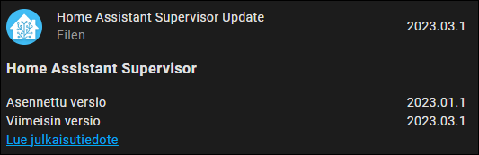

Kun sain sen auki, niin oli jokunen päivitys yritys ollut eikä olleet menneet läpi...ei siis ollut asentunut tämä '2023.03.1' (eikä mennyt vaikka re-yritin). Tuota pitää tutkia.
katso liitettä 85758

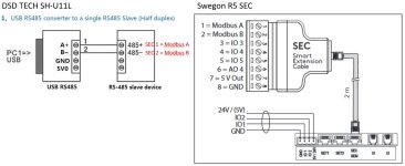

Olisi tarkoitus saada ensimmäinen modbus-laite Home Assistantiin, mutta epäilen itseäni hieman kytkennöissä. Löytyisikö ketjusta apuja?
Eli kyseessä on Swegonin R5 -ilmanvaihtokone ja siihen liitettävä SEC-moduuli: https://www.swegon.com/fi/tuotteet/...arusteet/ohjaus--ja-saatolaitteisto/casa-sec/
SEC:in kuvaus: "Smart-laajennuskaapeli (SEC). IO-laajennuskaapeli Modbus RTU:lla (single point connector)"
Home Assistant pyörii Rasberryssä ja siihen on liitettynä seuraava USB-RS485-sovitin: https://www.amazon.de/dp/B08DXRKFZR/ref=pe_27091401_487027711_TE_SCE_dp_3
Jos en ole ihan väärin ymmärtänyt, niin liittimiin sopivilla johtimilla kytketään Swegonin SEC-kaapelin Modbus A liitin tuohon DSD TECHin liittimeen A+ja vastaavasti Modbus B -> B-. Muuta ei tarvita?
Ohjeissa oli myös jossain mainintaa päätevastuksista jossain tapauksissa, mutta se taitaa koskea ketjutettua asennusta SEM-lisäpalikoilla? Alla myös kuva R5 ulkoisista kytkennöistä, jos siitä on apua.
    110 KB · Katsottu: 155

Hommahan lähti toimimaan yhden illan testaamisella. Netistä lukemalla menin aiheesta vain sekaisin, joten lähdin vain Node Redissä kokeilemaan erilaisia asetuksia modbus-nodeen ja server-tietoihin.
Kaikkia tietoja (https://www.swegon.com/siteassets/_.../accessories/_multi/smart_modbus_register.pdf) ei taida kaikista koneista olla tarjolla, mutta ainakin keskeisimmät sain kaivettua heti eli lämpötilat, toimintatila, ilmankosteus ja huonelämpötilan asetus sekä ilmeisesti myös jälkilämmittimen teho prosentteina. Ulkolämpötilaksi tulee jostain syystä 65485, vaikka pitäisi olla -51 (lukema kymmenesosa-asteita). Hieman häiritsee se, ettei jäteilman lämpötilaa ole saatavilla.
En malttanut olla myöskään kokeilematta modbusilla kirjoittamista ja kas vain, sain Node Redistä muutettua sisälämpötilan arvoa.
Tuolta sain hyvän avun rautapuolen kytkentään: https://lampopumput.info/foorumi/threads/modbus-rs485-ongelmia.32407/page-2#post-578084
