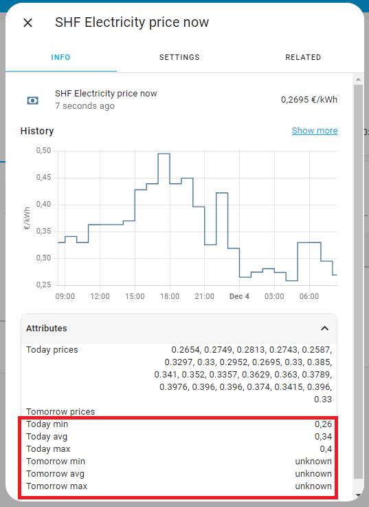

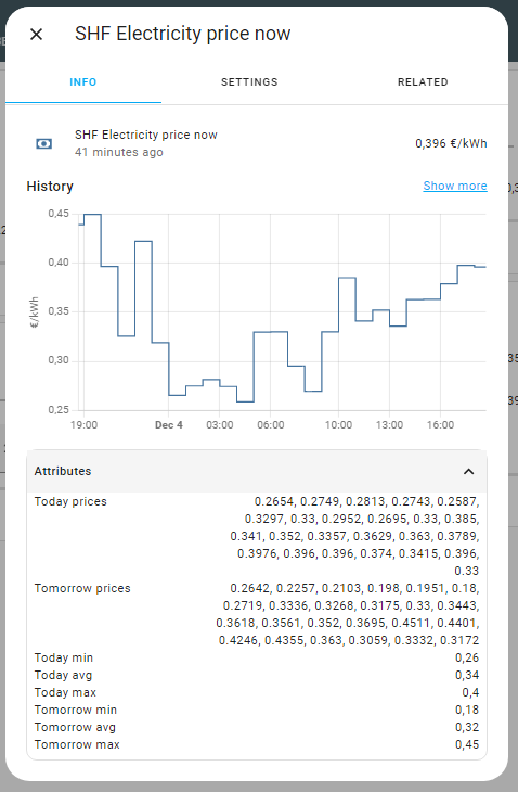

Muutamasta lisäsensorista voisi olla iloa graafeihin.
Eli kuluvan päivän min ja max hinnat. Seuraavan päivän min, max ja average hinnat.
Minulla on serverikoodit noille about valmiit. Mutta mikä on HA hyväksymä "null" arvo desimaalille. Käykö suoraan null.
Ja toinen. Jos lisään tiedot päätasolle Jsoniin niin hajoaako nykyinen Yaml? Siis samalle tasolle "data" arrayn kanssa? Siitä pitäisi ainakin HA saada ne luettua helposti.

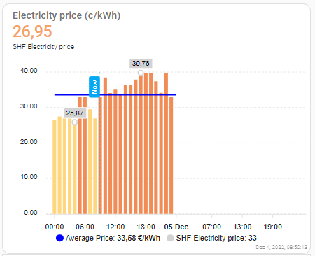

No sinä varmaan osaat auttaa tässä. Eli miten apex chartin data generatorilla saisi muutettua tämän sensorin senteiksi?
sensor.shf_electricity_price_now
Sensorihan on euroja ja pitäisi siis kertoa 100:lla. En vain tajua tuosta javascriptistä hölkkäsen pöläystä.
Kokeilin kopioida sitä data generatoria joka on tuossa tekemässäsi graafissa, mutta eihän se toimi, kun tuossa _now sensorissa ei ole mitään atribuutteja, vaan se on vain se yksi arvo. Eli kaiken järjen mukaan tuon scriptin pitäisi olla vielä yksinkertaisempi.
EDIT: Kun tarpeeksi hakkaa päätä seinään, niin ratkaisut tuppaavat löytyvän. :)
Taikasana oli näin yksinkertainen ilman koko datageneratoria.
Koodi:
  - entity: sensor.shf_electricity_price_now
    transform: return x * 100;
EDIT2:
Tällähetkellä tämän näköinen.

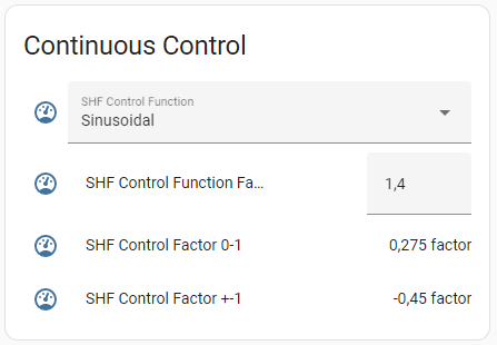

Oliko jollain valmiina HA-Husdata pörssiohjausta. Jonkin verran täytynee koodia muokata. Omassa pumpussa säädetään Husdata ohjeen mukaan ulkolämpötilan offsetillä. Pumppuna ICT C5 rego 1000 älyllä. Pääsen siis jo HAlla säätämään pumpun toimintaa.
Jollakin saattaa olla valmista ideaa, mutta sitä odotellessa: selvitä, mitä sillä Husdatalla voi tehdä (säätää pyyntilämpötiloja, kytkeä päälle pois, jne?) ja määrittele, että mitä haluat tarkalleen saada aikaan.
Tuolla tekemälläni paketilla saat hintatiedot ja voit käyttää niitä sitten Home Assistantin automaatioissa. Yksi lähestymistapa voisi olla muuttaa pyyntilämpötilaa ylös/alas riippuen nykyisestä Rankista (olettaen, että Husdatalla saisi muokattua tuota pyyntilämpötilaa tai lämmityskäyrän siirtoa).
Kuulosti siltä, että sinulla olisi mahdollisesti tarvittava data ja ohjausmahdollisuus, mutta näiden välinen liima eli Home Assistantin automaatiosääntö puuttuu?

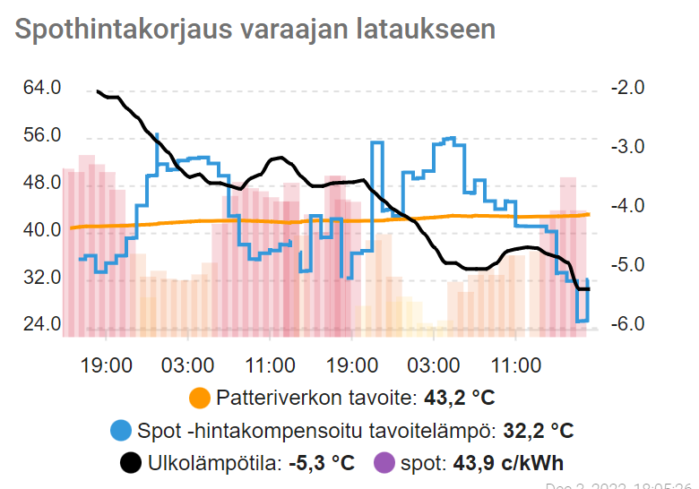

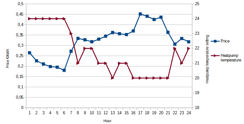

Tekasin toissapäivänä huvikseni tuollaisen pyyntilämpösäätimen. Ei se mulla vielä mitään säädä, mutta olen kattellut graafilta olisko tuossa jotain tolkkua. Ideana on siis laskea menossa olevan tunnin poikkeama päivän keskihinnasta ja korjata samalla prosentilla menoverkon lämpötilaa vastakkaisieen suuntaan. Tuo voi olla turhan jyrkkä jos ei ole iso varajaa välissä. Tässä eilinen ja tämänpäiväinen säätö.
Koodi käyttää shf -sensoreita + 1 helper jolla saa säätää offsettina korjatun käyrän korkeutta suhteessa tarpeeseen.
Tässä sensorikoodit:
YAML:
    spotpoikkeama:
      unique_id: "340"
      friendly_name: Kuluvan tunnin %ero keskihinnasta
      unit_of_measurement: "%"
      value_template: "{{((states('sensor.shf_electricity_price_now') | float
                         - states('sensor.shf_average_price_today') | float)
                         / states('sensor.shf_average_price_today') | float * 100 )
                         | round(2)}}"
    spotkompensointu:
      unique_id: "350"
      friendly_name: Spot -hintakompensoitu tavoitelämpö
      unit_of_measurement: "°C"
      device_class: temperature
      value_template: "{{(states('sensor.spotpoikkeama') | float
                          * -0.01
                          * states('sensor.oumanpyynto') | float)
                          + states('input_number.lampokayran_offset') | float
                          + states('sensor.oumanpyynto') | float}}"

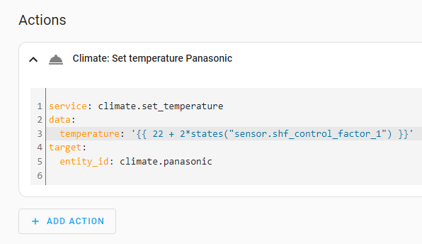

Tästä voisi ehkä olla hyötyä usealle laitteiden ohjaamisessa, jos laitteeseen haluaisi syöttää tuota poikkeamaa keskihinnasta. Ehkä pitäisi miettiä, että onko mediaani vai keskiarvo hyvä vertailuarvo.
Voisin ehkä ympätä mukaan tuohon spotprices2ha peruspakettiin version, jossa olisi yksi helper kertoimen määrittelyyn ja sitten yksi anturi, joka ottaisi mediaanin/keskiarvon ja vertaisi nykyhintaa esimerkkisi lailla siihen kertoen tuolla helperin kertoimella. Loppuosa toteutuksesta jäisi sitten käyttäjälle, kun tilanteita ja käyttötapauksia on monia eli mitä ohjaaja missä muodossa se haluaa syötteen (ja sitä en lähde arvailemaan, kun niitä löytyy varmaan tuhansia).
Tähän liittyen tein vähän kokeilua ja suht simppelinä tuo YAML pysyi. Lisäsin nuo min/max jne. arvot tuonne nykyisen hintasensorin attribuuteiksi. Koodi on nyt branchissa https://github.com/T3m3z/spotprices2ha/tree/statistics_attributes , josta sitä saa kokeilla.
Mikin ehdotus, että arvot olisivat suoraan saatavilla API:ssa oli minusta kyllä hyvä, mutta päädyin nyt ainakin aluksi sille tielle, että mitä vähemmän API-kutsuja, niin sitä parempi. Ja samalla mahdollistuu sitten tuosta "Today prices" -listasta laskea jotain muuta, jos käyttäjällä on jokin erikoistarve (pitää vaikkapa saada keskiarviohinta tunneilel 0-8 tai vastaavaa).
En laita tätä vielä Githubissa tuonne main-haaraan. Jos joku kokeilisi, että vaikuttaako hyvältä eli jatkoon/ei jatkoon?
Kuvaajaan voisi toimia esim. jotain tämmöistä vaikkakin uskon, että foorumilaiset saavat aikaan parempia graafeja kuin minä:

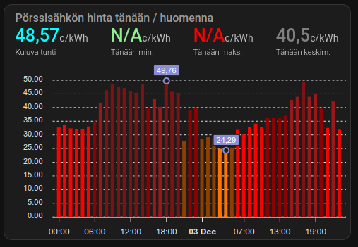

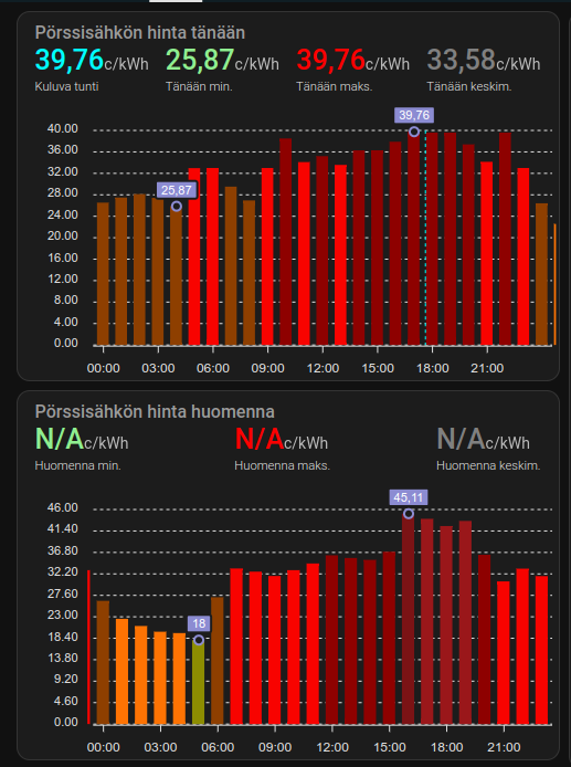

Sattuiko jo joku kokeilmaan yleisesti ja etenkin graafien kanssa, että onko noista min/max/avg-arvoista hyötyä?
Olisikohan tämmöinen hyvä Ville-Veikon ajatusta vähän modifioiden. Eli olisi anturi, josta saisi -1 ja 1 välillä kertoimen riippuen hinnan etäisyydestä maksimihintaan ja sitten slider, jolla määritetään vapaamuotoinen kerroin. Alla karu kaavio asiasta. Tällä voisi tehdä ohjauksen vaikka ilmalämpöpumppuun, että "aseta lämpötilaksi 22 + <edellä mainittu anturi>". Tällöin halvimmalla tunnilla pyyntilämpötila olisi 24 ja kalleimmalla 20. Ja muut tunnit sitten jotain siitä välistä.
Itselläni pienimuotoinen ongelma niiden kanssa. Olen tällä hetkellä jakanut graafin kahteen osaan ja huomisen osalta käytän apex chartissa offset +24h:ta, mutta se jostain kumman syystä rikkoo nuo tomorrow_min max ja avg arvot.
Koodi:
graph_span: 23h
span:
  start: day
  offset: +24h
Mietin, että pystyisikö tuota huomista lukemaan jollain eri datagenerator rimpsulla, ettei tarvitsisi käyttää offsettiä apexissa ?

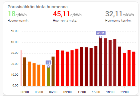

Millaiselta se yaml-konffisi nyt näyttää? Voitko laittaa tänne? Sillä data generatorillahan tuo pitää jotenkin tehdä, mutten nyt osaa arvata, että miten. Pitää kokeilla.
Toki!
Koodi:
type: custom:apexcharts-card
experimental:
  color_threshold: true
apex_config:
  chart:
    height: 165%
header:
  show: true
  title: Pörssisähkön hinta huomenna
  show_states: true
  colorize_states: true
all_series_config:
  float_precision: 3
now:
  show: true
  color: cyan
  label: ''
graph_span: 23h
span:
  start: day
  offset: +24h
series:
    type: column
    curve: stepline
    color: rgb(140, 140, 210)
    show:
      in_header: false
      extremas: true
      legend_value: false
    color_threshold:
      - value: 0
        color: '#63FD02'
      - value: 4
        color: '#378D01'
      - value: 8
        color: '#FBFB02'
      - value: 12
        color: '#8D8D01'
      - value: 18
        color: '#FE7303'
      - value: 25
        color: '#8E3F00'
      - value: 30
        color: '#F80300'
      - value: 35
        color: '#8E0100'
      - value: 40
        color: '#9A171A'
      - value: 45
        color: '#7B1315'
    stroke_width: 1
    data_generator: |
      return entity.attributes.data.map((d, index) => {
        return [new Date(d["DateTime"]).getTime(), entity.attributes.data[index]["PriceWithTax"]*100];
    yaxis_id: default
    attribute: tomorrow_min
    color: lightgreen
    unit: c/kWh
    show:
      in_header: true
      in_chart: false
      legend_value: false
    yaxis_id: labels
    attribute: tomorrow_max
    color: red
    unit: c/kWh
    show:
      in_header: true
      in_chart: false
      legend_value: false
    yaxis_id: labels
    attribute: tomorrow_avg
    color: gray
    unit: c/kWh
    show:
      in_header: true
      in_chart: false
      legend_value: false
    yaxis_id: labels
yaxis:
  - id: default
    show: true
    min: 0
    max: ~20
    decimals: 2
    align_to: 1
  - id: labels
    show: false

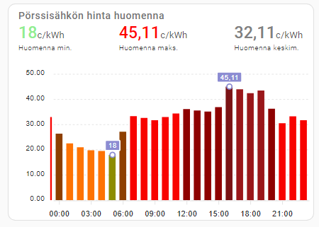

Ilmeisesti tämmöinen toimisi. Data generator antaa tuolla kyseiselle seriesille vain yhden arvon ilman edes aikaleimaa. Näyttäisi toimivan tässä tapauksessa, mutten tiedä miten hajoaa huomenna, kun ei ole enää huomisen dataa saatavilla.
EDIT: Kuva vielä tähän väliin.

    color: red
    unit: c/kWh
    show:
      in_header: true
      in_chart: false
      legend_value: false
    yaxis_id: labels
    data_generator: |
      return [[, entity.attributes.tomorrow_max*100]];
    color: gray
    unit: c/kWh
    float_precision: 2
    show:
      in_header: true
      in_chart: false
      legend_value: false
    yaxis_id: labels
    data_generator: |
      return [[, entity.attributes.tomorrow_avg*100]];
yaxis:
  - id: default
    show: true
    min: 0
    max: ~20
    decimals: 2
    align_to: 1
    apex_config:
      forceNiceScale: true
  - id: labels
    show: false
Hmm. En huomannut tuossa rimpsussa mitään eroa alkuperäiseen ?
Eikä toiminut.. Eli pastesitko väärän sittenkin ? :D
Kokeilin uudestaan kopioimalla foorumilta tänne nuo tiedot. Sain samanlaisen graafin uudestaan:
Miltäs näyttää, jos menet katsomaan SHF Electricity Price Now -sensorin attribuutteja? Eli näkyvätkö arvot täällä alhaalla Attributesin alla:
No kopioin myös kokonaan uudestaan tuon conffin, niin rupesi toimimaan. En sitten tiedä missä oli vika, mutta pääasia että toimii. :)
Vaikutti nuo min/max/avg toimivan tuon ApexChartin kanssa ihan suht OK, vaikka pistin tuohon "unknown" HA-tyyliin tuntemattomaksi arvoksi. NaN lienee noissa charteissa ihan OK, jos arvoja ei vielä ole.
Tämä oli yksi syy, miksi Mikki jäin empimään sen rajapintatoteutuksen kanssa, kun en ollut ihan varma sopivasta arvosta sille huominen null/ei ole huomisen tietoja -tilanteelle.
Edit: Mergeän ne sensorit tuonne Github-repon main-haaraan.
Kokeilin tuossa, että mitä tapahtuu, jos datanlatausyrityksen hetkellä netti on alhaalla. Sensori SHF Electrity Price (eli se datanlataukseen käytettävä sensori) menee tilaan "unavailable". Tämä rikkoi sensorin päivitysautomaatiossa olevan Template-sensorin ehdon niin, että käsittääkseni se ei olisi osannut ladata dataa sisään.

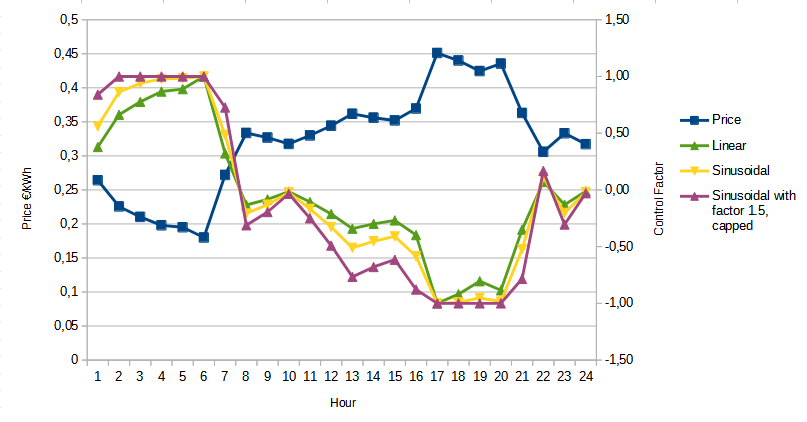

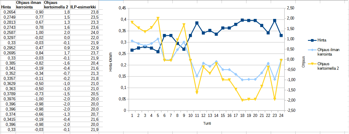

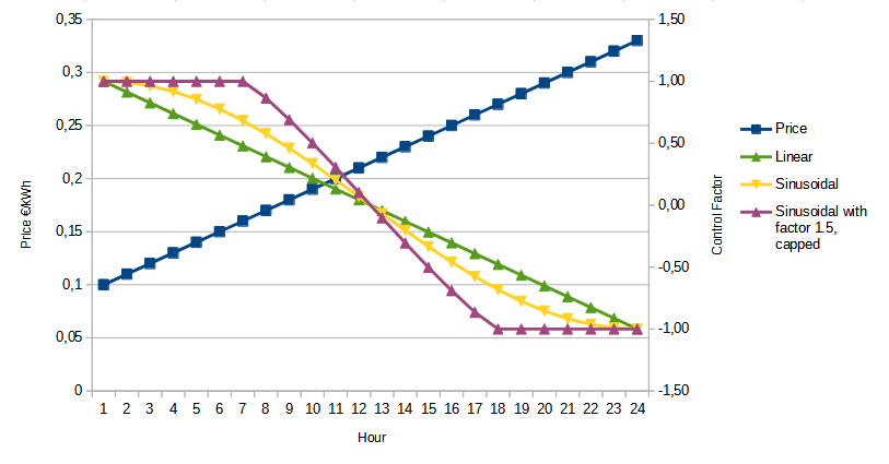

Tein nyt hiukan kokeiluja tätä ideaa jatkokehitellen. Pyörittelin excelissä, että jotain tämmöistä voisi tehdä. Ulos saisi kahdesta sensorista arvon nollan ja ykkösen välillä (vaikkapa jonkin suntin ohjaamisen avuksi) tai sitten -1 ja +1 välillä (vaikkapa ilmalämpöpumpun keskilämpötilasta ylös- tai alaspäin säätö). Mukana slider, jolla voi vaikutta kertoimeen = saa esim. halvimmille osuuksille ohjaussignaaliksi ykköstä ulos.
UI:ssa näyttäisi tältä:
Ja sitten tämän päivän pörssisähköhinnoilla excel-harjoitelmana tältä:
Tuo katsoo nyt suhteellista etäisyyttä päivän maksimihintaan. Olisiko käyttökelpoista ja mitä mieltä olette tuosta, että olisiko jokin muu laskentatapa parempi?
Itse en oikein ymmärtänyt mitään, mutta ei se haittaa. :) Olen tilannut muutamat älylattianlämmitystermostaatit ?
Voisiko tuota hyödyntää niiden ohjaamisessa ? Alunperin vain ajattelin mennä pelkillä Rankeillä, mutta miksei jotain vieläkin älykkäämpää?
Ehkä voisikin. Ajattelin esimerkiksi, jos haluaisi ohjata ILPin lämpötilaa ylös/alas hinnan mukaan. Alla kaavio, jossa peruslämpö 22 ja sitten 2 astetta * ohjaussignaali välillä -1 ja +1 -> pyyntilämpötila vaihtelisi 20-24 asteen välillä riippuen siitä, että miten kaukana ollaan päivän maksimihinnasta (+ kertoimesta, jolla saa menemään halvassa päässä tuon tappiin, kuten alla kuvassa tunnit 1-7 ja toiseen päähän 16-21). Kai tätä voisi käyttää myös älytermostaattien kanssa.
Ei minulla nyt mitään spesifiä käyttötarkoitusta ollut mielessä vielä. Ajattelin vain, että nuo Price/Rank-perustaiset ohjaukset käy hyvin ON/OFF-tyyppisille, mutta Ville-Veikko tuossa herätti ajatuksen, että jos olisi tämmöisten jatkuvasäätöisten laitteiden ohjaukseen jokin valmis anturi avuksi. Ville-Veikko taisi Oumanin pyyntilämpötilaa tuolla säätää?
Sitä voisi sitten käyttää melko aloittelijaystävällisesti esim. näin ILPin ohjaamiseen (sama kaava kuin yllä excel-graafissa):

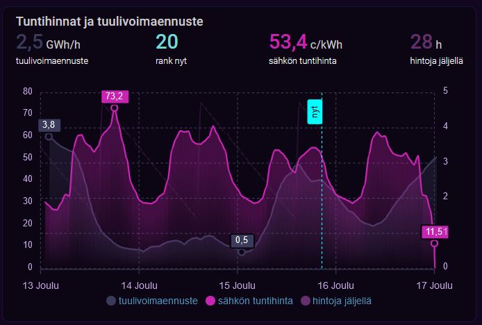

Fingridin API:sta laitoin tuulivoimaennusteen pörssisähkön kanssa samaan kuvaajaan. Ennuste päivittyy kerran tunnissa. API vaatii rekisteröitymisen, jolloin saa API-keyn. Ei tuolla varsinaisesti taida mitään tehdä, mutta ihan kiva lisätieto. Luulisin löytyvän myös toteutuneet määrät, mutta niitä en vielä katsonut.
Myös ilpin sammuttaminen ei ole kannattavaa jos päällä 12 tuntia ja pois 12 tuntia sähkönkulutus ei laske puoleen jatkuvasta käytöstä
Tarkoitus ei ole ensisijassa sammutteluilla/ lämpötilan vaihteluilla laskea sähkönkulutusta, vaan siirtää sitä edullisemmille tunneille. Sähkönkulutuksen lasku tapahtuu laskemalla keskilämpöä pysyvästi sen asteen pari tuon vaihtelun lisäksi.
Tähän vähän taustaa. Valitettavasti itselläni ei ole niin hyvää osaamista, että saisin näistä mitään järkevää jaettavaa aikaiseksi.
Linkki tuulivoiman tuotantoennusteen tunnittaiseen päivitysaineistoon: https://data.fingrid.fi/fi/dataset/wind-power-generation-forecast-updated-every-hour
Tuosta API-tietoa: https://data.fingrid.fi/fi/dataset/...resource/389cda12-9438-42d4-a5dd-0499b346a8c0
Tuosta APIn yleistä ohjeistusta, API-avaimen saa automaattisesti heti rekisteröitymisen jäleen: https://data.fingrid.fi/fi/pages/api
Tuossa JSON-muotoisen haun parametreistä teknisempää tietoa: https://data.fingrid.fi/open-data-api/#!/events-controller/getEventsJsonUsingGET
Olen toteuttanut tuon itse siten, että Node Red hakee HTTP requestilla kerran tunnissa päivitetyt tiedot. Halutussa formaatissa (apexcharts-cardin ymmärtämässä) tyrkkään tiedot HAn MQTT-sensoriin, josta tiedot haetaan apexcharts-cardille näytettäväksi. API on siitä hyvä, että myös historiatieto löytyy.

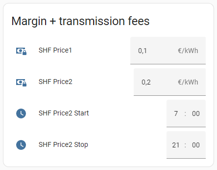

Mallailin vähän tuonne HomeAssistantin puolelle nyt tuota siirtomaksua. Privachatissa oli puhetta Mikin kanssa siitä, että tekisikö tuota suoraan API:n puolelle, mutta tuntui syntyvän suht helposti tänne Home Assistantin päähänkin.
Tosin kävi käpy äsken ja onnistuin ylikirjoittamaan kyseisen konffin. Mutta olisiko tämmöiselle tilausta? Yö/päiväsiirto + samalla saa spottisähkön marginaalin myös mukaan.
