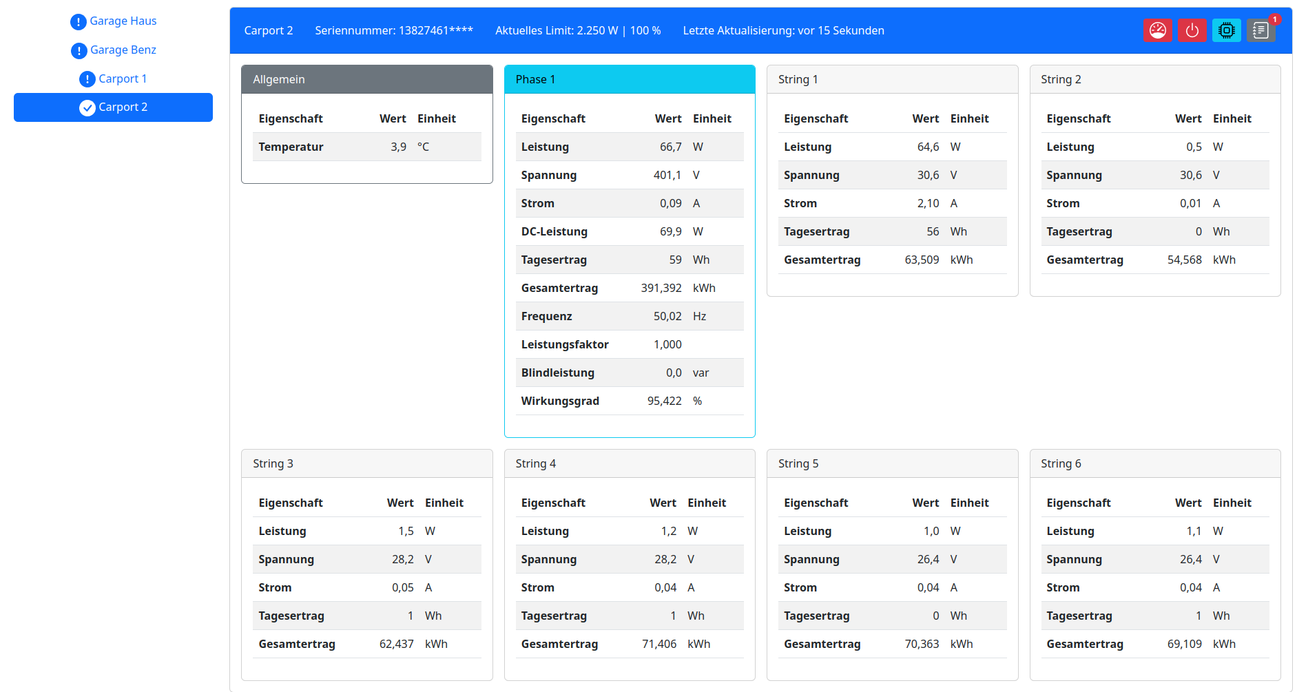

Ostin 4 x 450W panelit (LONGI HI-MO4 MONO 450W HC) ja Ralokselta HMS-2000 verkkoinun + DTU. Asennus viime viikonloppuna ja ihan hyvin näyttäisi toimivan. Minulla on Tukesin A-oikeudet mutta olen palkkatöissä ihan muualla, ei ole toiminimeä enkä tee asennustöitä muille kuin itselle.
Asennuspaikka on haja-asutusalueella ihan rantaviivalla, maatelineessä. Ko. kaupungin rakennusvalvonnan sivujen mukaan lupia tarvitaan vain kaava-alueen yli 20m2 paneeliasennuksille joten panelit telineeseen ja sähköä verkkoon. Eilen tuli reilut 8 kWh.
Paneeleissa on 1.40cm kaapelit, neljä paneelia rinnan niin laitimmaisten toiset johdot piti jatkaa, rikoin alkuperäisen liittimen ja siellä oli holkki johon pystyi liittämään metrin pätkän lisää kaapelia, jonka toiseen päähän uusi MC4 liitin. Tinasin jatkon varmuuden vuoksi ja kutistesukkaa päälle. Jännite kun jokainen paneli menee omalla johdolla inuun, on niin alhainen, että kaapelissa on hyvä olla kuparia mutta toisaalta sellaisissa kuorissa, ettei linnut käy nokkimassa. Jännitekestoisuuden puolesta kävisi vaikka auton akkujohtimet. MC4 liittimeen mahtuu tyypillisesti max 6mm2 johdin. Jos tekee maa-asennustelineen itse, esim. kestopuusta, paneelit saa helposti kiinni K2 System Speed Rail osilla, eivät maksa maltaita. Toivottavasti vuodatuksellani herätän asiaan kiinnostusta ja jaetusta tiedosta on hyötyä.
Ps. valvontakameran mukaan paikalla paistaa pilven läpi, ei kirkkaasti mutta varjot tulee. Klo 9:45 sähköä tulee vähän vajaa 900W noista neljästä paneelista.

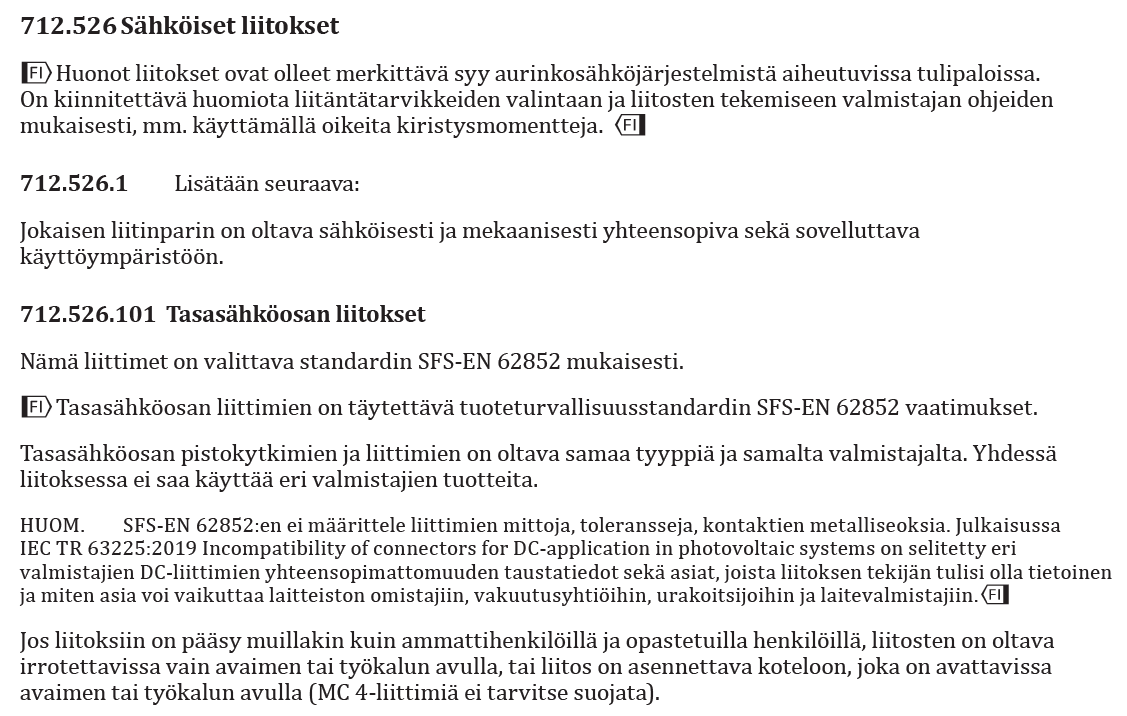

En ole standardeja sanasta sanaan kahlannut, mutta en usko että siellä mistään kaupallisesta MC4 liittimestä on mainintaa. Ehkä tässä on vähän samaa kuin jakorasioissa, määräysten mukaan jakorasiaa ei saa asentaa seinän sisään, ehkä ei jatkoakaan putkeen.
Tälläinen standardista SFS 6000-7-712:2022 löytyy
katso liitettä 85484
Tossa SFS standardissa on että MC4 liittimissä pitää käyttää saman valmistajan liittimiä.
Onko Hoymilesin laitteen mukana vastakappaleet liittimille? Jos ei, niin sittenhän niihin laitteesta nysiin pitäisi laittaa uudet liittimet. :rolleyes:
Tai miten toimitaan kun invertterin rungossa on kiinteät MC4 liittimet eikä vastapareja mukana, ruuvataan koppa auki ja vaihdetaan runkoon uudet yhteensopivat liittimet o_O mikroissa on myös niitä niin aika mahdottomaksi tehty standardin noudattaminen tai asentajalla pitää olla mukana repullinen eri valmistajien liittimiä

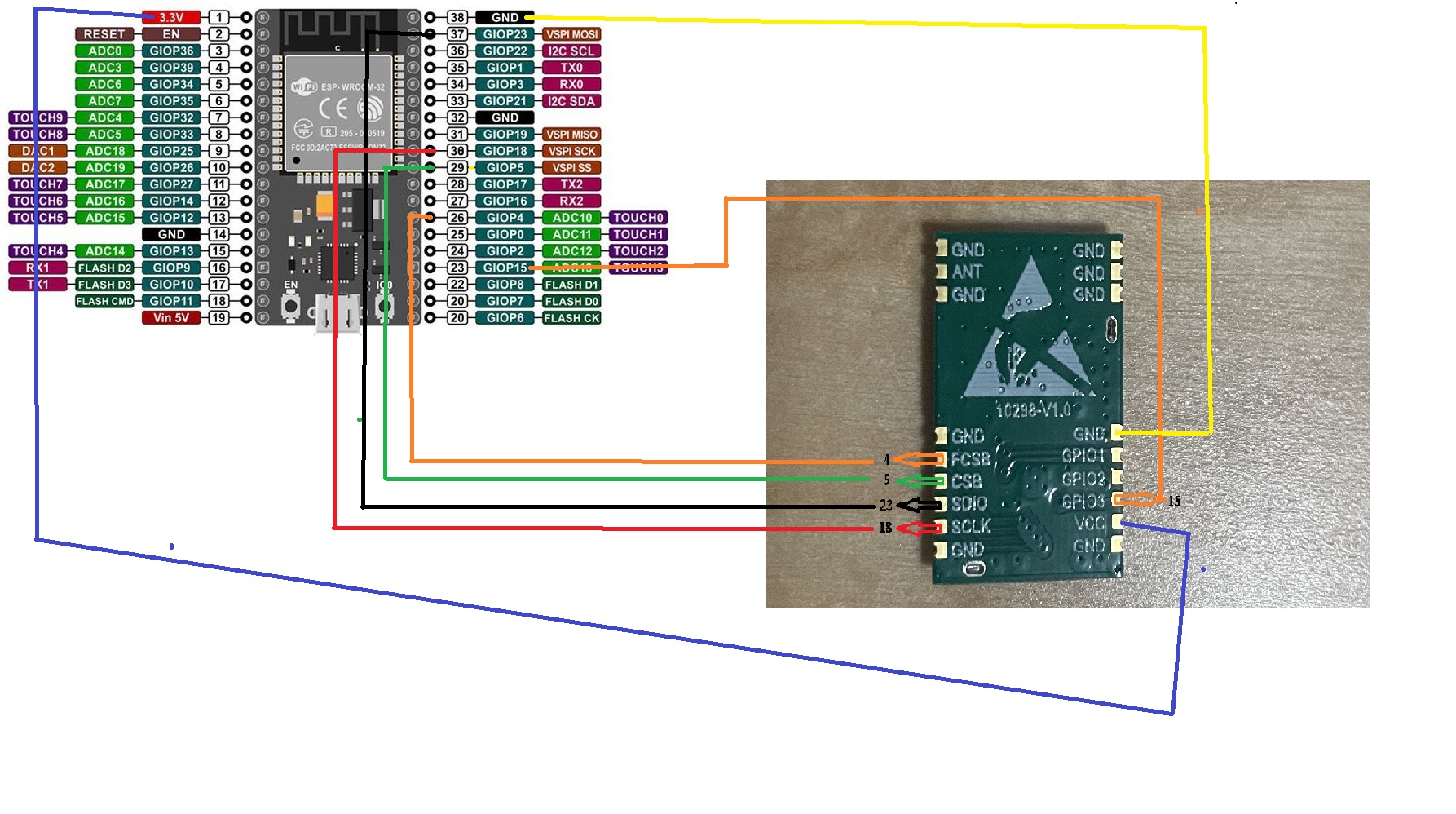

Tämäpä eteni nopeasti. Nyt on alpha -tason binäärit jaettu testattavaksi ja komponentiit + kytkikset julkaistu
ESP32 toimii MCU:na ja radiona toimii CMT2300A joka Ebyten E49-900M20S modulina.
alla esimerkkikytkentä ja ensimmäiset näkymät minkälaista tietoa OpenDTU näyttää HMT-2250 laitteesta
kuvat olen pöllinyt Ahoyn Discordista (Saksaksi kaikki)
edit: pinnijärjestystä ei ole lyöty lukkoon ja se tulee muuttumaan myöhemmin, nuo ovat vain tuohon valmiiseen alpha binäriin tehty
