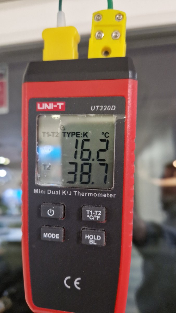

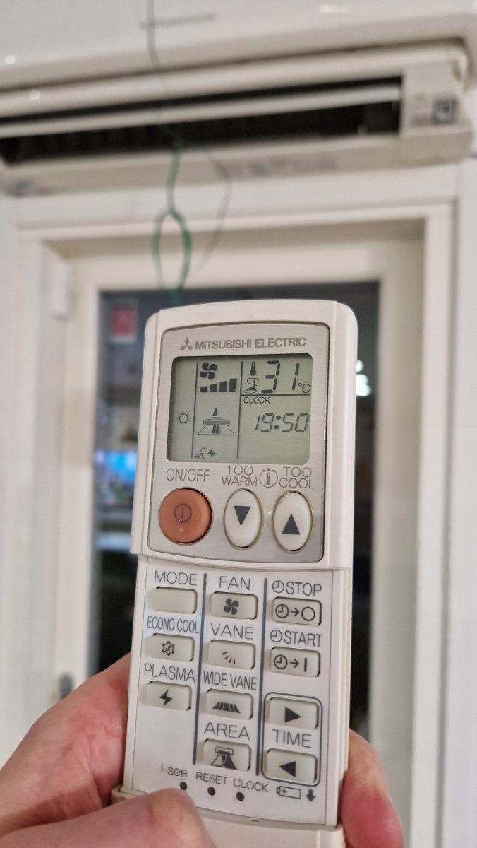

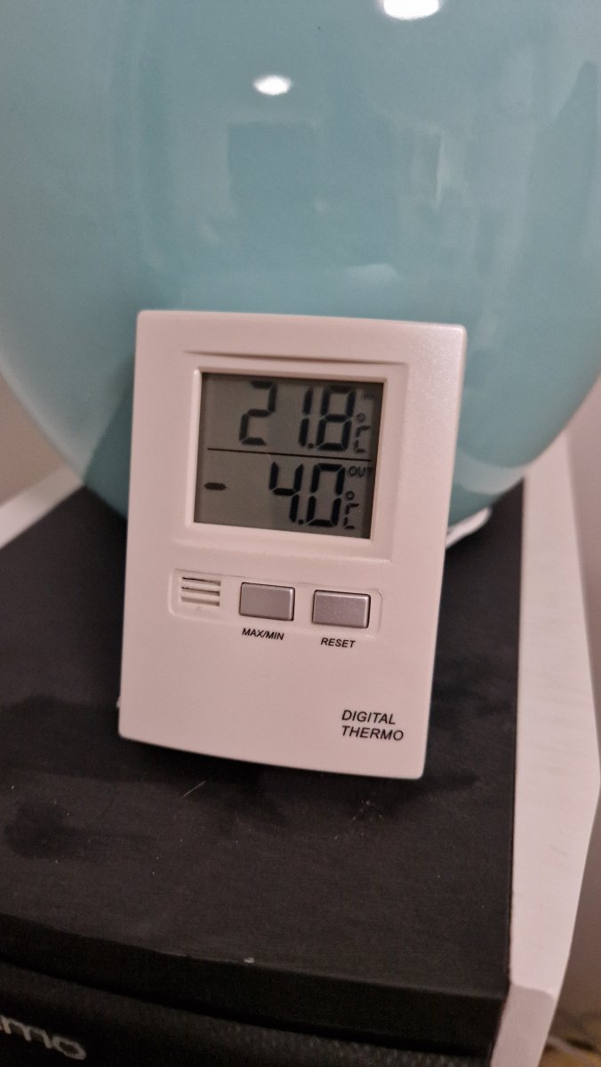

Mitsubishi fh 25
testailua pitkästä aikaa. lämpötilan säätö max 31 puhallus täysillä neljäpalkkia, etukansi avattuna ja suodattimet poistettuna. ensin käy otto 1900w ja puhallus 58 astetta imu 26 astetta lämmitysteho 7,00kw cop 3,68. kämppä lämpiää nopeasti ja imuilma lämpeni 2 astetta ja vakiintuu 15 minuutissa alla oleviin lukemiin.
ulkona 0
imu 28
puhallus 49
ottoteho 1300
lämpöteho 5,25kw
cop 4,04
Vertailuksi uusi testi. Etukansi auki suodattimet poistettu pyynti 31 puhallus täysillä.
Mitsubishi fh25
Kun aikaa on kulunut 5 minuuttia testin aloituksesta
Ulkona -4,6
Imu 25
Puhallus 51
DT 26
Ottoteho1960w
Kun aikaa on kulunut 10 minuuttia testin aloituksesta
Ulkona -4,9
Imu 26
Puhallus 54
Dt 28
Ottoteho 2020w
Kun aikaa on kulunut 15 minuuttia testin aloituksesta
Ulkona -4.9
Imu 27,5
Puhallus 55,5
DT 28
Ottoteho 2040w
Kun aikaa on kulunut 20 min testin aloituksesta. Ottotehoa aloitetaan rajoittamaan tässä vaiheessa. Puhalluslämpötilan saavutettua maksimi arvonsa joka on n.55 astetta
Ulkona -4,9
Imu 28
Puhallus 53
DT 25
Otto1760w
