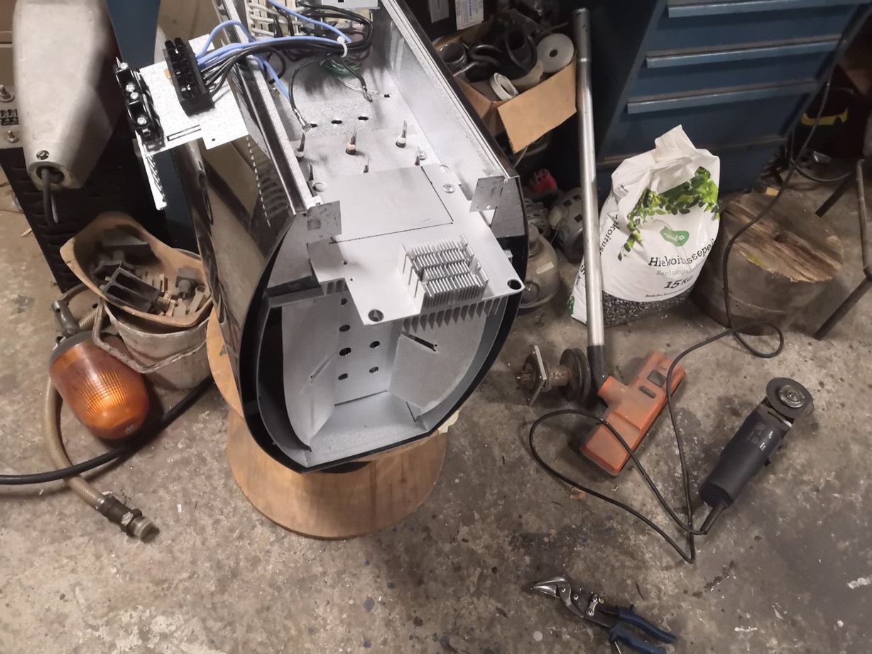

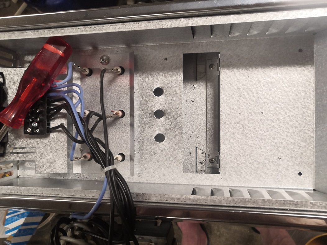

Hybridisauna ja kiukaalle proportiaalitermarin kokeilu.
jussi
Jännä muuten, että oven availu ei näy puukiukaan kanssa lämmityskäyrässä. Sähkiksen kanssa joka käynti näkyy notkahduksena.
Lisäkehitysidea tulikin jo mieleen tuohon termariin. Jospa laittas pienemmän ntc:n sarjaan varsinaisen ilmaa mittaavan anturin kanssa, mutta pistäs sen kiinni johonkin vähän varaavaan massaan... Vaikka seinäpaneliin tai lauteen kannakkeeseen. Nostas lämmityksen aikaista tavoitepistettä vähän ja vakiintuisi sen jälkeen mittailemaan normaalisti.
Mielipiteitä?

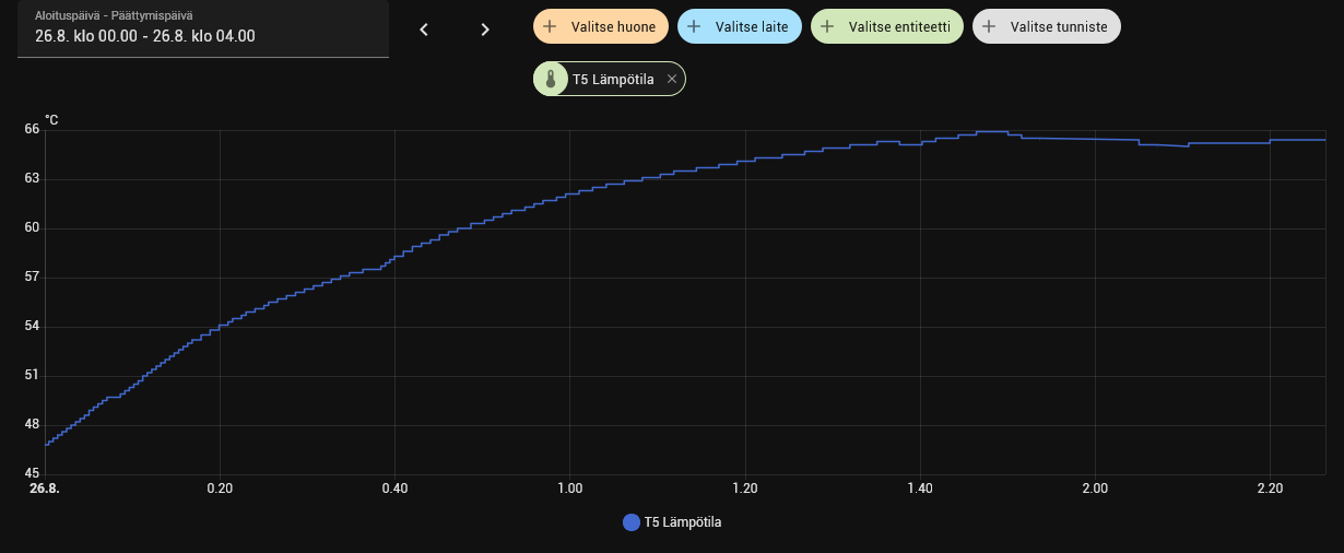

Tuon Vegan mekaaninen termari ei antanu katonrajaan kun vähän yli 70 astetta täysillä ja kun vielä hystereesiä on reilusti, niin sieltä katoo se vähäkin lämpö ennen ku kiuas suostuu uudelleen päälle. Kun kuitenkin jätän sen oman termari-lämpösuojayhdistelmän sinne varuilta, niin saa nähä miten tän kakkosversion modaus onnistui. Nyt siirsin ne anturit omalla paikallaan lähemmäs kytkentätilan seinää ja lisäsin sinne yhden väliseinän lyhyenä kuumalle puolelle, että jää vielä ilmareitti siihenkin väliin. Ja vielä kolme reikää anturien alle kytkentätilasta väliseinän viileelle puolelle. Reikiin taivutusmuotoilu niin ettei mahdollinen vesi tule kytkentätilan puolelle.
katso liitettä 108224
katso liitettä 108225

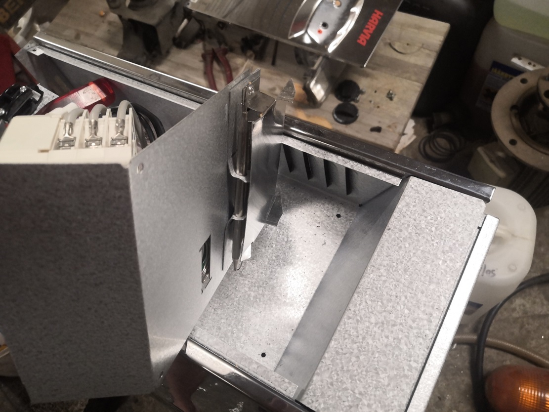

Nyt kun tutkin alkuperäistä termaria tässä modatussa tapauksessa, niin toi pieni väliseinäratkaisu noille antureille riittää juuri ja juuri pitämään sen oman termarin kytkettynä näissä mun tavoitelämmöissä. Pitää vaan muistaa antaa sen olla max asennossa.

Tein vielä pikku kokeen lisäämällä pienen(10% pääanturista) ntc anturin sarjaan varsinaisen ilmaa mittaavan kanssa, se on jemmattu lauteenkannatinpuun sisään. Tavoitteena huomioida rakenteiden lämpiäminen lämmitysvaiheessa. Eka testi menee nyt vähän muuttuneen säätöarvon hakemiseen, eli heti ei tule sen vaikutuksesta havaintoja. Seuraavalla testillä saa vasta siitä jotain selville.
Turhaahan sekin on, mutta kun nyt testaillaan, niin tehdään se sitten kaikki ideat huomioiden. Toiminta oli jo kuitenkin varsin mukavaa ennen tuotakin testiä.
jussi
Tuosta testistä ei tullu havaittavaa muutosta mihinkään suuntaan. Ihan yhtä hienosti toimi edelleen.
Käyttöfiilis ei muuttunu, eikä oikeen lokin lämpökäyräkään. Eli tarpeeton lisäys tuo.
