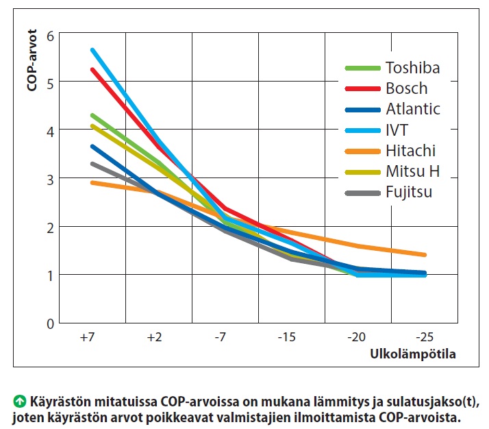

Viimeisessä Rakennusmaailma-lehdessä oli VILP-testi. Ohessa kuva laitteiden cop-arvoista.
Tuossahan nuo ovat 2,5 - 3,5 välillä kun ollaan pikkusen plussalla. Eli ei tuo Ultin cop-arvo kaukana ole.

Kiitos verrokki-taulukosta.
Joo eipä tässä Cop:n kanssa oikeastaan valittamista varsinkaan 5500:n suhteen. Vuoden keskiarvo mun kalustolla/tarkkuuksilla on kuitenkin 2 ja ylikin. Koska verrataan pöntön tulon/lähdön suhteen kW ottoon nähden, siinähän on sitten sulatukset mukana.
Yritin hakea takavuosien "sillointälloin" merkinnöistä vastaavia pätkiä (toukokuussa/syys-loka) ja siellä kakkosen ympärillä se on pyörinyt ko. jaksolla..
Edellinen vrk 500EEV oli jo 1,76 (+3C) nyt räntäsateessa 1,46. Ottotehot 1kW sisällä, tuotossa 10kW ero. Ainakin siltä näyttää. Herkässä on...
Tämä jankkaaminen nyt vaan hakee järjestystä tässä jumbofinaalissa. Ainakin pitäs saada selville onko nykyjärjestykseen syynä laite vai säätö.
Yhtäällä kyseessä on myös yhdensortin aika-ajot, eli kumpi ajaa kaiken aikaa pohjia ja kumpi tulee peliin kun rahkeet ei riitä.
Sekin "automatiikka" on toteuttamatta. Jotain kai sellaista, että joko termostaatilla tai suntin asennolla hälytetään apuja. Kaiketi anturihuijauksen kautta? Tähänkin olis kiva saada ehdotuksia.

kaihakki sanoi:
Valitettavasti en saa kopioitua tuota kuvaa johon teksti viittaa. No joka tapauksessa mielipiteeni on se että on kait tuollakin käppyrähässäkällä jokin (viihteellinen) merkitys. Ainoa todellinen ikuisuuskysymykseen vastaus on mitä värkki on tuottanut lämpöä ja mitä se on kuluttanut sähköä vastaavan aikana ja mitä värkki on tullut maksamaan ja mitä on palanut rahaa huoltoon. Kaikki muu on enemmän tai vähemmän diibadaapaa.
Oma teeseitse Vilp on tuottanut 20.07.2012 alkaen 37244 kWh lämpöä tähän asti ja kuluttanut vastaavana aikana sähköä 15369 kWh. Maksoi kaikkiaan noin 800 € johon sisältyi aika läjä taloautomaation laajennuskamaa. Ei huoltokustannuksia. /a045b
