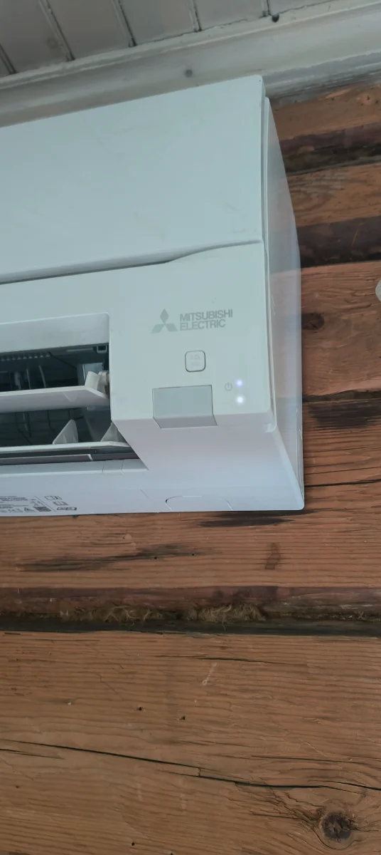

Mitsubishi ilmalämpöpumppu sulatus valo palaa kokoajan eikä puhalla lämmintä, kun laitan muun asetuksen päälle vaikka pelkän puhalluksen niin sulatus valo sammuu, mut sit kun laitan takaisin lämmityksellä niin valo taas syttyy, apua

Alimmainen valo palaa aina kun sulattaa

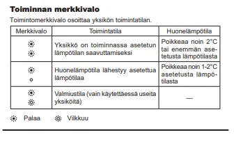

Aloitetaanpa siitä, että entä jos pumppu toimiikin. Kokeile laittaa lämpötilapyynniksi vaikka 30c ja katsotaan, alkaako lämmittämään.
Aseta lämpötilapyynti maximiin 31 astetta ja odottele alkaa puhkumaan lämpöö. Ihan hetihän pumppu ei lämpöä ala tuottamaan, joten vähän aikaa hyvä odotella. Toimiiko jäähdytys? Testaa sekin asettamalla pyynti 10 asteeseen. Jos kumpikaan ei toimi, niin huoltoa tilaamaan.
Vai alkaako se pienellä teholla jäähdyttämään kun pistät lämmityksen täysille?
