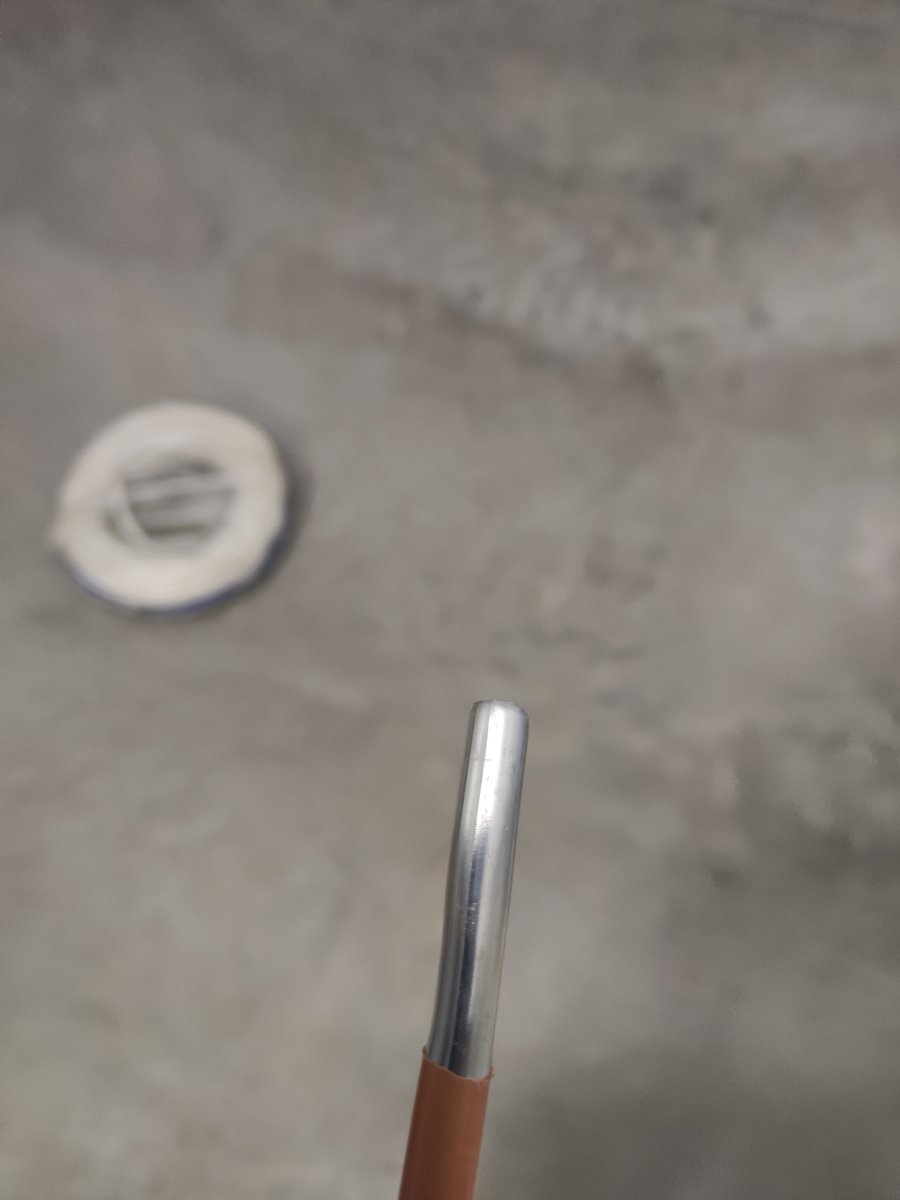

Ok, olen jostakin saanut päähän että tässä ei olisi pohjan sulanapitokaapelia
Ei ole pohjan sulanapito kaapelia . Ulkoyksikössä käsittääkseni sellainen kuparinen kierukka jota kompura lämmittää tuolla 140-150W teholla.
Tee seuraavat asiat koneelle!
LAITA takkatoiminto päälle
Kaiva se keltainen lämpötilan anturi, koneen oikeasta reunasta koneen ulkopuolelle.
Noilla toimenpiteillä toi minimi ottoteho rauhoittuu hieman

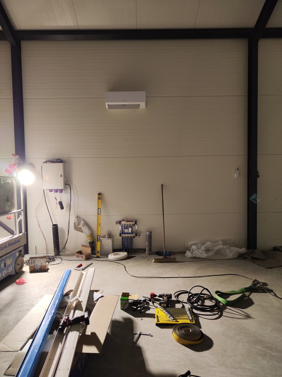

Talliin alettu rakentamaan Parvea ns.puhtaaksi puoleksi missä työskennellään ja pidetään normaali huonelämpötilaa.
Tila on 25m2 ja lattiassa 100mm kivivillaa ja seinissä 70mm, kannattaako tuommoinen tila lämmittää pattereilla vai laittaako pienen ilmalämpöpumpun, pumpulla olisi toisaalta kesällä mahdollisuus jäähdyttääkin.
Mielipiteitä?
Mielipiteitä?
Ehdottomasti pienin ja halvin mahdollinen pumppu lämmittämään ja jäähdyttämään tilaa.
Perustelut
Lämpö nousee ylöspäin kesällä ja talvella. Varmaan tila kesällä +30 niin siellä tukala tehdä mitään ja noin pieni tila ei koneelta talvella vaadi paljoa tehoja, kun sulla toi GREE hoitaa sen alaosan hallista.
Perustelut
Kannattaisiko/olisiko järkeä laittaa ulkoyksikkö puhaltelemaan talliin, ei tarvisi sulanapitokaapeliakaan ja ompahan greelle enemmän työtä että saa pidettyä alakerran lämpimänä?
IMO, ei ole järkeä laittaa sen sosiaalitilan ulkoyksikköä halliin.
Suurin "ongelmahan" tuossa on sen pienimmänkin ilpin yliteho noin pienessä tilassa. Lämmöntarvehan tuolla on hyvin pieni, mutta kuinka kuuma siellä sitten kesällä tulee...?
Sinänsä tuo tehontarve on helppo ja halpa mitata. Rakentaa tilan valmiiksi, mutta pitää siellä lämmittimenä ekan vuoden ajan raksalämmittimen ja laittaa sen sellaisen tehomittaritöpselin kanssa kiinni.
Siinä selviää tilan lämmitysenergian tarve, kuten myös se kuinka suuri jäähdytyksen tarve käytännössä on.

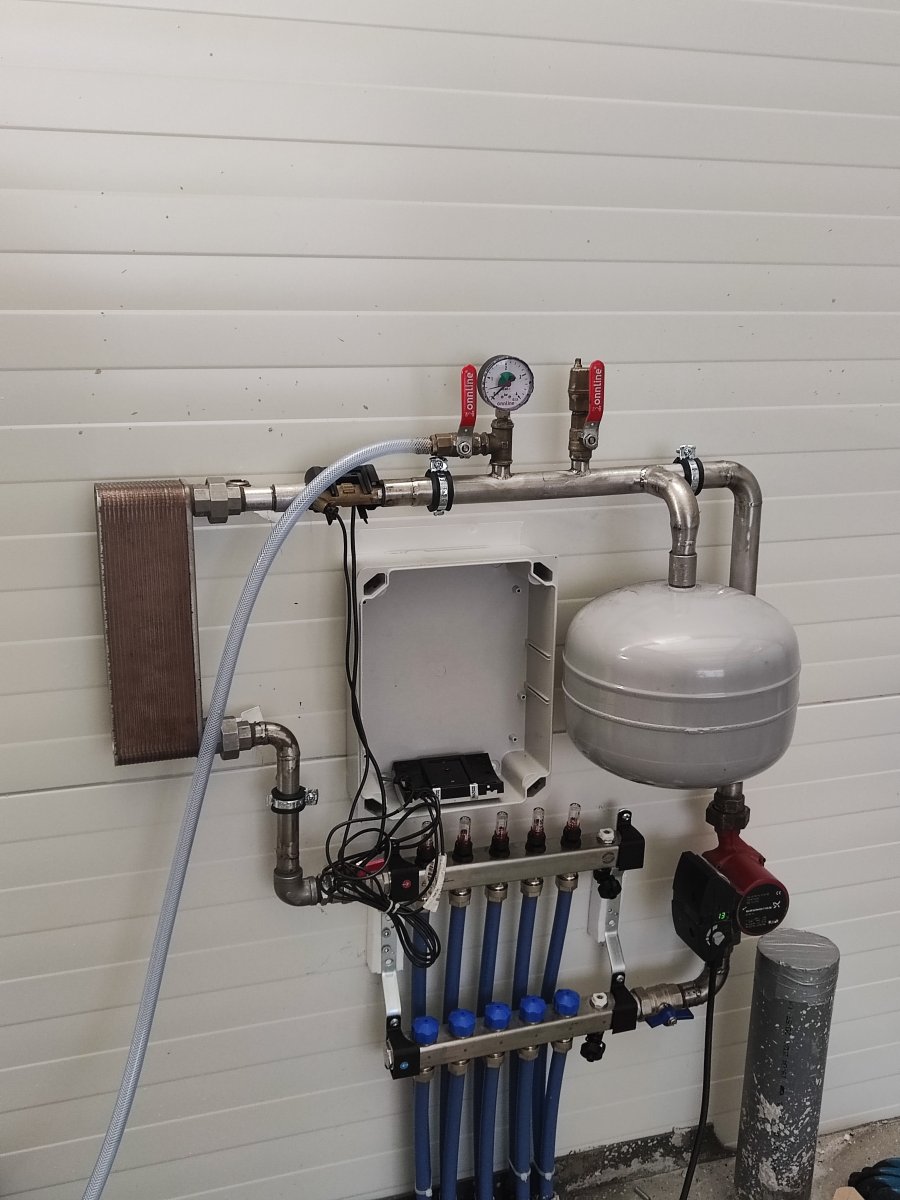

Nyt viritelty tämän foorumin kautta ostettua vivax 9 y-designia vilppi käyttöön, kun seurailin näkyykö lasissa kuohuntaa niin huomasin että indikaattori näyttää keltaista vaikka pumppu pyörikin jo jonkin aikaa, nyt pitäisi löytää kuivain ja vaihtaa vielä aineet, töitä tuolle ainakin löytyy kun saa toimimaan, 18 m3 lattia imee lämpöä ja toimii hyvänä puskurina.
