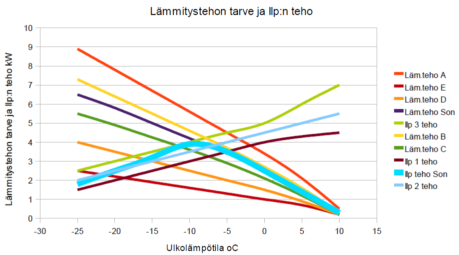

Aika harvoin näkee tällä foorumilla esitetyn miten Ilp:n teho loppujen lopuksi tulee käyttöön ja miten se liittyy koko talon lämmitystehon tarpeeseen. Eipä edes TM/RM Ilp vertailuissaan kiinnittänyt tähän mitään huomiota.
Liitteen kuvassa on esitetty muutama rakennuksen tehokäyrä jossa ylin punanen voisi edustaa n. 140 m2 rakennusta jossa on kohtalaiset eristeet, voisi asettua iältään tuonne 1970.. 1980 luvulle. Seuraava alempi keltanen voisi edustaa hieman pienempää rakennusta tai paremmin eristettyä rakennusta kuin edellinen. Seuraava vihreä voisi edustaa jo 2000 luvun alun n. 120.. 140 m2 rakennusta. Ja oranssi ehkäkäpä jo vastaavaa matalaenergiataloa noin suurinpiirtein.
Ilp tehokäyrät on otettu TM vertailuista jossa alin edustaa tehottominta ja ylin tehokkainta Ilp:a Kuvaan on piirretty suurinpiirtein oma tapaus jossa paksumpi turkoosi viiva edustaa sitä käyrää jolla Ilp toimii. Lämmitettävän tilan tehokäyrä on suurinpiirtein siinä mustan ja keltasen viivan välissä. Tästä nähdään että siinä -8.. - 10 ulkolämpötilalla Ilp teho ei enää riitä lämmittämään tilaa ja lisätehoa edustaa turkoosin ja sen mustan viivan välinen alue joka hoituu meillä patterilämmityksenä. Monella muulla sama asia hoituu puilla tai sähkölämmityksenä.
Tästä nähdään selvästi se miten naurettavaa on esittää Ilp:n COP ja -tehoa +7 asteen ulkolämpötilassa. Olisi mielenkiintoista nähdä minkalainen olisi vaikkapa ekis käyttäjän tai RAFUn vastaava käyrä.
Smiley211007
Ylläpidolle
Yritin saada tuota liitteen kuvaa suoraan tähän tekstiin. En onnistunut tai osannut. Jos se on mahdollista niin voisitteko siirtää sen tähän tekstin alle.

Voidaan tosiaan kysyä ( kuten jo testin aikaan ) miksi ensin mittaillaan jotakin aikalailla hatusta vedetyillä ja selvästi väärillä oletuksilla ja sitten jälkikäteen lasketaan saaduista tuloksista moneen numeron tarkkudella säästöjä jossain tyyppitaloissa eri paikkakunnilla.
Kun samalla vaivalla olisi voinut käyttää edes lämmitystehoiltaan tyyppitaloon sopivia mittaustilanteita... ja olisi saanut edes ne hetkelliset COPit ja pakkasrajat oikeassa talossa. Siis samalla vaivalla.. vain mittaamalla pisteissä jotka ovat jossain suhteessa todellisuuteen.
Vs: Ilmalämpöpumpulla saavutettava vuotuinen säästö
hieno graafi. pitää suht paikkaansa tuo ylin viiva ja mitsu25 tehot meidän kämppään. siihen vielä että lämmönjako ei enää ole kivaa tuon -10 jälkeen kun ikkunoista alkaa valumaan kylmää. jätin päiväksi yksinään tuhisemaan ja nyt kotiin tullessa ikkunoiden alla on todella viileä ulkona -18. patteri seinänviereen ja avot, homma muuttui 5minuutissa selvästi parempaan suuntaan. sikäli jos ajattelee asumismukavuutta niin -5 eteenpäin olisi hyvä olla ikkunoiden alla lämpöä, mutta ilpillä "pärjää" myös.

Laita liitetiedostosi kuvatiedostona, niin silloin se näky esikatselussa. ;)

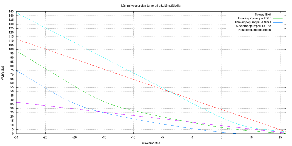

Tuolla laskurilla pystyy laskemaan ällistyttävän tarkkaan lämmitystehon tarpeen, kun laittaa oikeat tiedot.
http://lampopumput.info/foorumi/index.php?topic=10810.0

Vaikka en olekkaan ylläpitoa niin tässä kuva. ;)

Kiitos vaan ekis tuosta kuvasta. Mutta itse asiaan. Nyt ei ole kysymys siitä miten tuota tehokäyrää teoreettisesti lasketaan vaan siitä mikä on todellinen, mittauksin todettu tilanne. Laita vaikka tuohon samaan kuvaan oma rakennuksen tehokäyrä ja Ilp:n tehokäyrä. Tai ihan oma käyrä tuon esitetyn periaatteen mukaan. Mielenkiintoista nähdä muidenkin aikaansaannoksia.
Omassakin on pientä tarkennettavaa mutta periaattetta tässä ensinnä ajattelinkin. Seuraavaksi ajattelin jatkaa tätä vuotuissäästö teemaa sellaisella käsitteellä kuin lämpötilan pysyvyyskäyrä mutta siitä myöhemmin. Katsotaan nyt ensin tämä tehoasia loppuun.

Tuo laskennallinen käyrä on todettu mittauksin oikeaksi.
ILP:stä loppuu tehot mikäli on pidemmän aikaa alle -15-astetta.
ILP:stä + takasta loppuu tehot mikäli on pidemmän aikaa alle -20-astetta.

Joo joo mutta jos on todettu oikeaksi niin silloinhan se on aina vaan helpompaa esittää asia kraafisessa muodossa. Tässä ei ole pelkästään kyse siitä mikä on rakennuksen tehokäyrä vaan yhtä olennaista on esittää havainnollisesti mikä on Ilp:n todellinen tehokäyrä reaalimaailmassa ja vieläpä talokohtaisesti.
En ole kenenkään muun huomannut laskevan foorumilla noita COPja niin ahkeraan kuin ekis ja jos COP on tiedossa niin silloin täytyy olla myös antoteho tiedossa joista voi muutamalla pisteellä piirtää Ilpn todellisen antotehokäyrän.
Yksi kuva vastaa enemmän kuin tuhat sanaa. /a045b

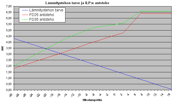

Kyllä teoreettiesti voi laskea mitä asunto kuluttaa mikäli se on tehty suunnitelmien mukaan.
Tiiviissä asunnossa lämmitystehon tarve on lineaarinen.
Vuotavassa talossa pakkasilla asunto falskaa enemmän ja lämmitystehon tarve nousee epälineaarisesti.
Mitä tarkoitat lämpötilan pysyvyyskäyrällä? Tarkoitatko asunnon varaavuutta, jos lämmitykset otetaan pois päältä?
Tarkoitatko tälläistä kuvaajaa?
Edit lisäsin kuvaajaan pumppujen mallit.

No ei taida ekis:tä saada tätä hänen Ilp:n tehokäyrää vaikka hohtimilla yrittäisi kiskoa. Tästä voi päätellä sen että nämä hänen paljon kohua aiheuttaneet COP arvotkin joutuvat "outoon valoon" kun sen laskemiseksi tarvittavaa toista tekijää eli Ilp:n antotehoa ei tohdi tuoda julki.
Lämpötilan pysyvyyskäyrällä tarkoitetaan sitä kun vuoden mittausaineistosta ulkolämpötilan tunti- tai vuorokauden keskilämpötilat järjestellään suuruusjärjestykseen vaikka niin että käyrän vasemmassa reunassa on kylmimmät arvot ja oikealle laskee sitten lämipimämmät arvot. Käyrästä tulee miltei kuin ryhdikkään hevosen selkä.
http://www.energia.fi/content/root%20content/energiateollisuus/fi/kaukolampo/kirjasto/tutkimusraportit/liitteet/ljk_luokittelu_esiselvitys_raportti.pdf?SectionUri=%2Ffi%2Fkaukolampo%2Fkirjasto%2Ftutkimusraportit
Tämän tutkimuksen sivulla 12 on eräs tapa esittää tämä pysyvyyskäyrä. Tässä se on ikäänkuin selällään, Itse olen käyttänyt kuvaajaa siten että lämpötila on pystyakselilla ja tunnit tai nuo %- osuudet vuoden tunneista ovat vaakatasossa.
Tämä on käyttökelpoinen tapa havainnollistaa se ettei yleensä ole järkevää mitoittaa Ilp huippupakkasen perusteella kun niitä tilastollisesti todella kylmiä päiviä ei ole vuodessa kuin muutama ja alle 20 pakkasiakin taitaa olla alle 20 ja riippuu tietenkin vuodesta ja paikkakunnasta.
Käyrästä nähdään että Helsingissä on on alle -20 asteen päiviä n. 4, alle -15 asteen päiviä n. 13 ja alle -10 asteenkin päiviä 34 eli hieman yli kuukausi. Eli käytäntöön vietynä ei siitä kannata olla kovin murheissaan jos Ilp alkaa hyytymään -15 asteen pakkasessa eikä toisaalta pitää hirveää mekkalaa siitä että talo lämpiää pelkästään Ilp:llä. Smiley211007
