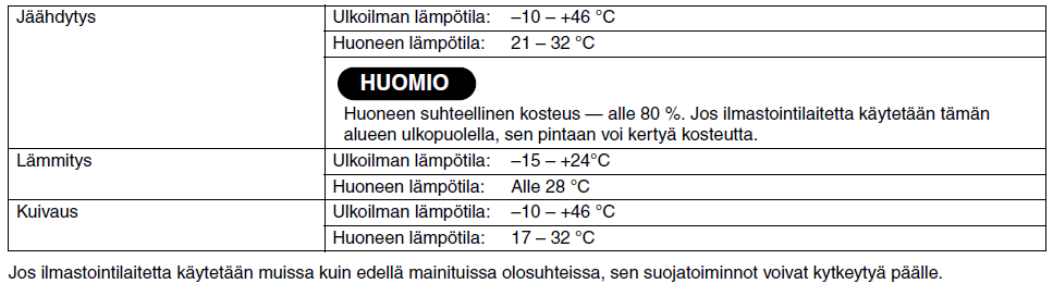

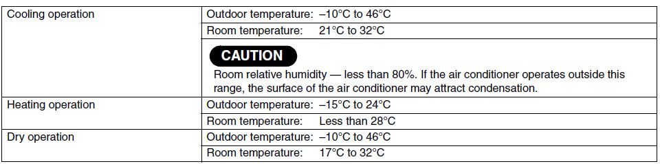

Mihin tuo taulukko perustuu? Ainakaan Tossun osalta asia ei pidä paikkaansa. Liitteenä valmistajan sekä englannin- että suomenkielinen käyttölämpötilataulukko. Otettu käyttöohjeesta.
    40,2 KB · Lukukerrat: 661
    43,8 KB · Lukukerrat: 579

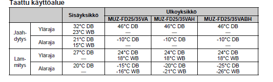

Eipä taida monikaan valmistaja lupailla -25 käyttölämpötiloja. En oikein tiedä Mitsun mallieroja, mutta esim tuossa FD25/35-sarjassa englanninkielisissä manuaaleissa puhutaan -15 lämpötiloista. Sitten ruotsiin ilmestyy tuo VAH-malli, jossa päästään -20 ja suomessa VAHB, jolle luvataan se "maaginen" -25. Mikä näiden mallien keskeinen ero lopulta on?
Lähtökohta lienee, että kaikki valmistajat lupailevat tuon -15 ja sitten näitä roplataan jotenkin (kompuralämmitin, sulatusvastus, öljy?) ja sitten maahantuoja lupaa jotakin. Hyvä esimerkki tämä oma Pana, jossa sattuu olemaan mukana monen maan manuaalit ja vain suomenkielisessä luvataan -25. Sekin maahantuojan oma sähellys kirjoitus/käännösvirheineen. Käsittääkseni suomessa vain lisätään se sulatusvastus ja hokkuspokkus ollaan uusissa lukemissa. Miten lienee nuo ultimaattorit, jos valmistaja lupaa -15, niin mitä maahantuoja/myyjä? Entäs Sharp/IVT?
Käytäntö lienee osoittanut, ettei pakkanen näitä värkkejä riko. Joissakin on sisäinen termari, joka sammuttaa laitteen liian kylmässä. Muut toimivat sitten miten toimivat kun pöntön pohjalla on sulatusvastus. Tuommoiset julistukset näistä pakkasrajoista merkeittäin on melko syvältä. Ainakin jos jotakin väittää, niin pankoon virallisempaa tietoa esille eikä mitään itse naputeltua "dokumenttia". Vaikka linkki sinne paikkaan, josta "tieto" on peräisin.
    20,1 KB · Lukukerrat: 515

Tuo taulukko perustunee maahantuojan ilmoittamaan alimpaan käyttölämpötilaan = laitteen myyntiesitteestä löytyvä tieto.
http://www.toshibafinland.com/files/super_daiseikai_premium_uusi.pdf

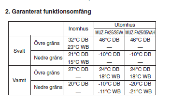

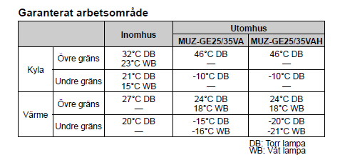

Tässäpä "virallisia" arvoja käyttöohjeesta Mitsun GE25-35VA/VAH ja FA25-35VA/VAH malleille.
Oma kokemukseni on että FA25VA (Etelä-Euroopan malli) tuo -10 C raja oli aika kohdillaan. Nyttemmin tämä on modifioitu lähemmäksi VAH-mallia, joten katsotaan miten ensi talvi menee.
    21,7 KB · Lukukerrat: 646
    18,1 KB · Lukukerrat: 588

Onko jantilla tietoa, mitkä näiden mitsun mallien (VA,VAH,VABH) keskeisimmät erot on? Mikä asia tekee niistä pakkaskestävämpiä, vai onko kyse enemmän COP-lukemista kylmässä?

Tässä juttua FA25VA ja FA25VAH mallien eroista http://lampopumput.info/foorumi/index.php?topic=2178.msg43466#msg43466
Käsittääkseni erot ovat vain: sulatuksen loppulämpötila, pohjan sulanapitovastus ja pohjan reiät. Sulatusohjelmat tuntuvat toimivat aivan samalla tavalla kummassakin mallissa. Suorituskyky pakkaskelilläkin tuntuisi aika samalta.
Tässä testejä FD25VAH ja FD25VABH malleista http://lampopumput.info/foorumi/index.php?topic=6016.0
Eipä multa löydy mitään muuta faktaa FDxxVAH ja FDxxVABH mallien eroista.
