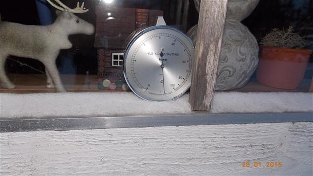

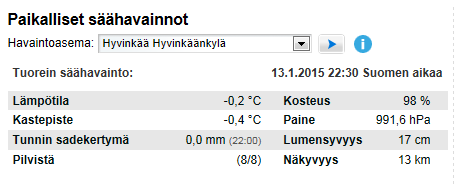

Lähimmillä mittausasemilla suhteellinen kosteus 98 %
Hiukosteusmittari näyttää ulkona 97%. :)
=> Aika hyvinhän tuo on säilyttänyt kutinsa vaikka en ole vuoteen tuota kalibroinutkaan.
Mittari oli tuolla ulkona pari tuntia ennen lukemien ottoa.

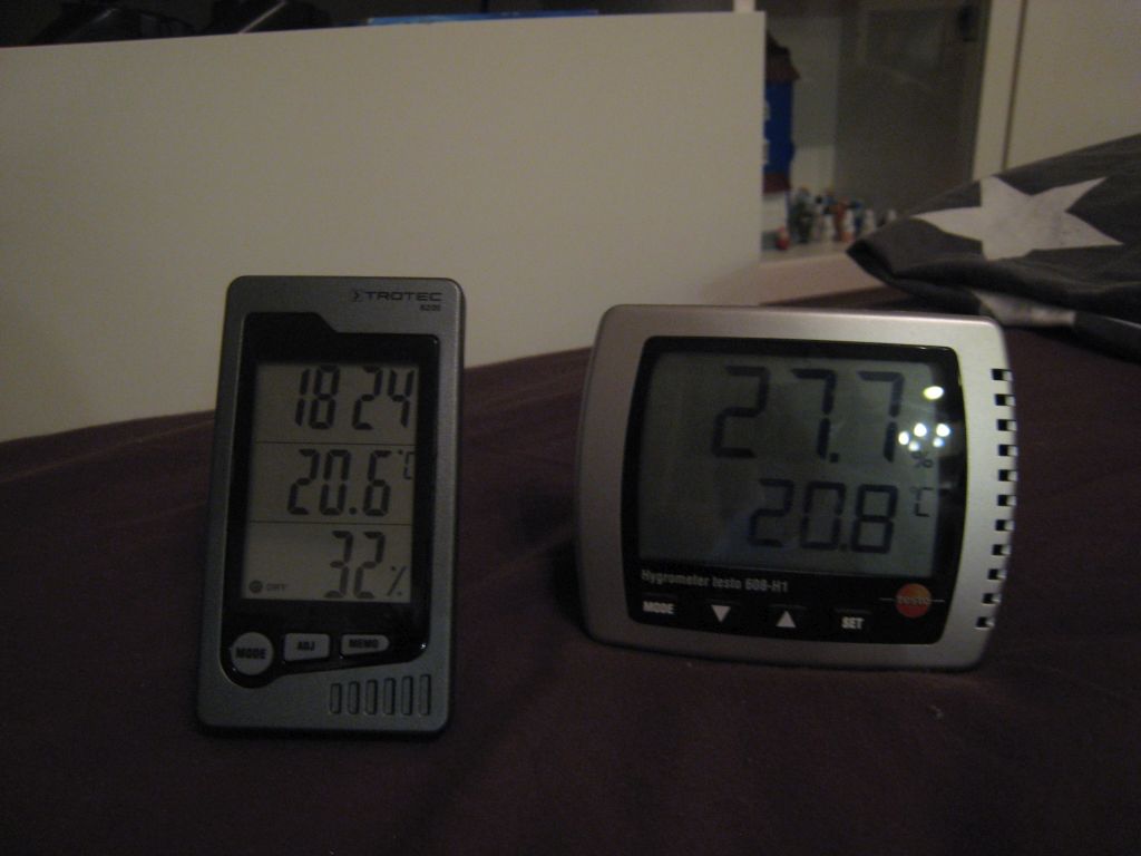

Kiitokset vaan Preludelle mittarista.
Kuvassa ovat vierekkäin postin juuri kiikuttama Trotec ja palstallakin kehuttu hiukan hintavampi Teston 608-H1. Aika hyvin käyvät yksiin. Testipaikalla on nyt myös Jantinkin käyttämä hiusmittari, joka näyttää 42%. Mitä alemmaksi ilmankosteus painuu, sitä enemmän tuo hiusmittari tahtoo heittää.
Oliko tuo kalibroitu?
Mites nuo kaksi muuta? Laitappa kaikki nyt ulos kosteutta mittaamaan, niin nähdään ovatko nuo sääaseman kanssa samaa mieltä. :)

On kalibroitu, siis hiusmittari. Testonkin ilmeisesti saa kalibroitua Norjaan lähettämällä. Kesällä ja syksyllä ollaan aika yksissä tuon Teston ja hiusmittarin suhteen, mutta talvisaikaan ei hiusmittari tahdo alle 40% tippua.
Ok, tuikkaan vehkeet ulos. :)

30 min jälkeen tilanne;
Trotec 67%
Testo 61.7%
Hius 66%
Meri-Pori Kyläsaari. Keskustassa Forecan mukaan 85% paikkeilla. Seurataan.

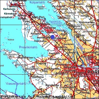

Tahkoluotoon nopeasti heittäisin 15-17km. Tahkoluodon mittauspiste sijaitsee lähestulkoon meren päällä. Kartassa sininen piste asuinpaikkani päällä. :)

Onko tämä lähempänä?
http://weather.tp.samk.fi/

Ei oikeastaan.
Puolituntia ei näemmä riittänyt. Reilu tunti ja tilanne;
Trotec 71%
Testo 73%
Hius 83%

Eikös tuo SAMK ole linnuntietä noin 6 km päässä
Tuonne Porin rautatieasemalle on kuitenkin 9 km. :)
Tuonne Juhantien yksityiselle asemalle on myöskin noin 9 km.

Ahaa, en kurkannut tarkemmin. SAMK:lla on joku pömpeli siellä Reposaareen/Tahkoluodonkin maisemissa. Ajattelin että tuo olisi siellä. Jos se on koulun tiloissa niin sitten se on lähempänä.

2 tuntia ja vartti;
Trotec 90% 1.4C
Testo 87.7% 2.3C
Hius 94%

Otin pois hiukan ennen puoltayötä. (Lukemat nyt sisällä.)
Trotec 95% (32%)
Testo 92.4% (28.9%)
Hius 96% (42%)

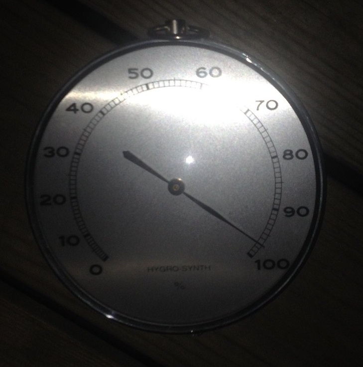

HIH400 ulkona näytti 95% ja paikallinen virallinen 94% ja kuvassa helevetin vanha hevosen häntäjouhi

Onko kalibroitu ohjeiden mukaan? => Mittausarvo laittaa hieman epäilemään.. :cool:

Ulkona kosteat kelit jatkuvat..
Mittarit ovat sisällä; Trotec 29%, Testo 32% ja sitkeästi hiusmittari 42%, se on sen mieliaste. ;D Saapa nähdä jos ja kun pakkasjakso tulee, mihin tuo hiusmittari laskee. Mielestäni näytti tuon ~40% silloinkin kun Testo näytti 18%.

ooon se kalibroitu, kostean pyyhelinnan kanssa, mutta vuotta en muista milloin
käänsin nyt noiden kahden mittarin perusteella samoihin, ei tää niin tarkkaa, se o kalibrointi siinä tällä kertaa
näytti sisällä ennen 'kalibrointia' 42% ja nyt jälkeen 31%, ehkä laskee vielä
