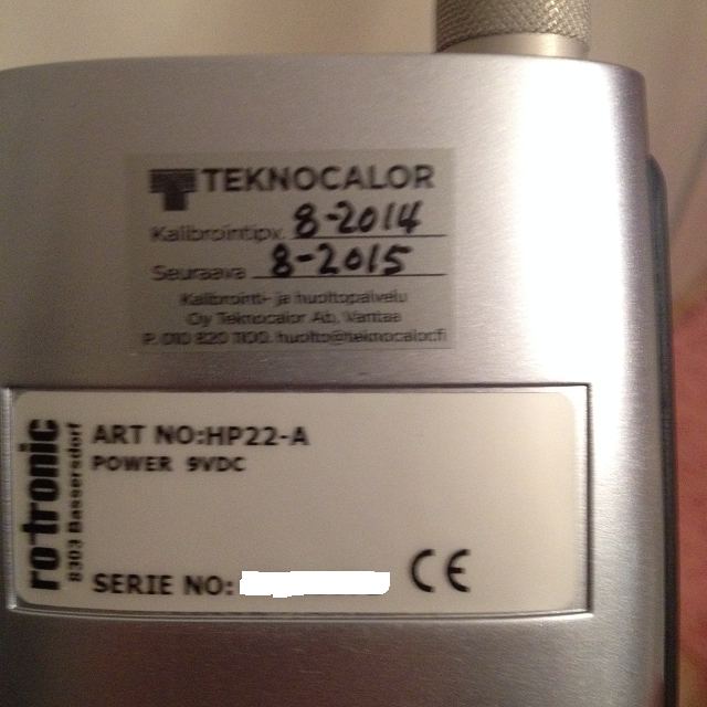

Pitihän se hiuskosteusmittari sitten tarkistaa kalibroidulla ammattimittarilla. Käytössä oli 8/2014 kalibroitu Rotronic Hygropalm HP22-A anturina HC2-S. Anturin tarkkuus suhteellisen kosteuden mittauksessa +/- 0,8%
http://www.rotronic.com/hygropalm22-a-hp22-a.html
http://www.rotronic.com/hc2-s.html

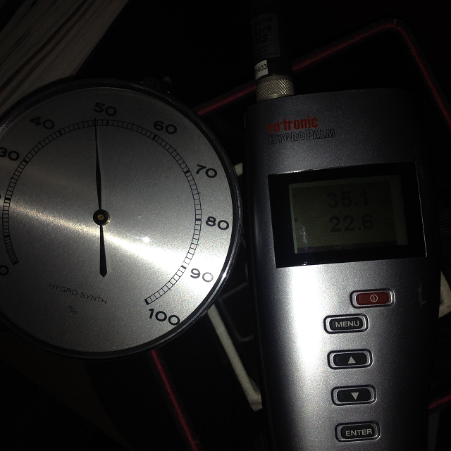

Ensin mittasin pariin otteeseen sisäilman kosteutta muutamassa pisteessä. Vertailukohtana oli hiuslankamittari.
Hiuskosteusmittari näytti noin 48% ja Rotronic näytti 36%.
Mielestäni tuo virhe ei ole suuri, kun huomioidaan että hiuskosteusmittari oli kalibroitu noin vuosi sitten "märkäpyyhemenetelmällä".
Kalibroin nyt tuon hiuskosteusmittarin näyttämään samaa kuin Rotronic. Eiköhän tuo nyt näytä hieman tarkemmin normaalia käyttötilannetta vastaavia lukemia nyt. :cool:

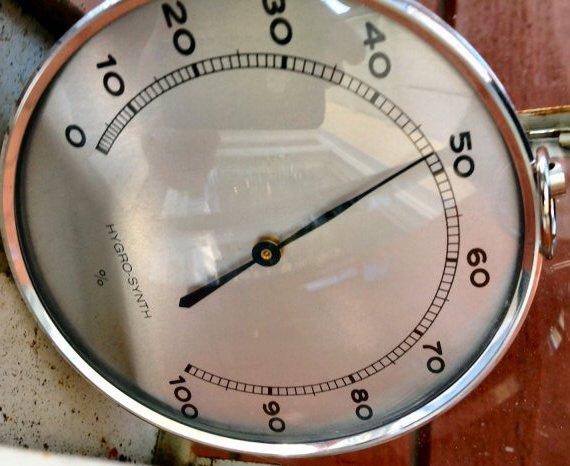

janti sanoi:
Nyt olisi mahdollisuus tarkistaa mittarit ulkona. Ulkona suhteellinen kosteus on tippunut 60% tuntumaan tai allekin useilla mittauspisteissä. ;)
Tässä oma tarkistusmittaus
Hiuskosteusmittari 47,5% ja lähin sääasema 49 % (laskee edelleen nyt 48%).

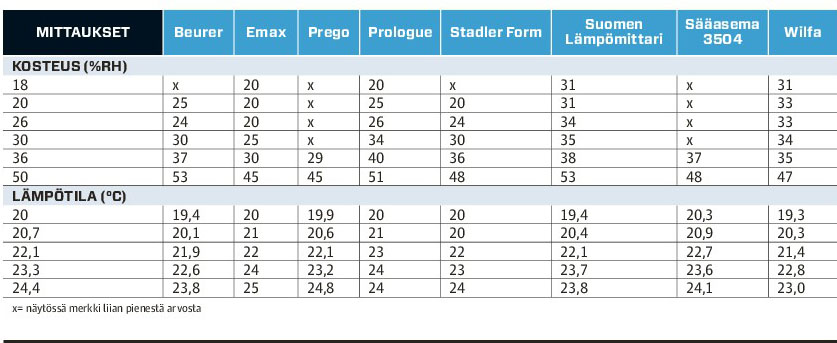

Seuraavassa Tekniikanmaailmassa 3/2015 on muuten ilmankosteusmittareiden testi. ;)
Lehti on ilmestynyt.
"Sisäilman kosteusvahdit
■ Beurer HM 16
■ Emax
■ Prego P-6639
■ Prologue 91904
■ Stadler Form Selina
■ Suomen Lämpömittari 3050
■ Sääasema 3504
■ Wilfa HY-1"
4 tähteä saivat Stadler Form Selina ja Beurer HM 16
3 tähteä saivat Prologue 91904 ja Suomen Lämpömittari 3050
Loput saivat 1 tähden
A
Aihki
Vs: Ilmankosteus ja koneellinen ilmanvaihto
Tuossa vielä mittaustuloksia. Mistähän noita Beurereita löytää myynnistä?
