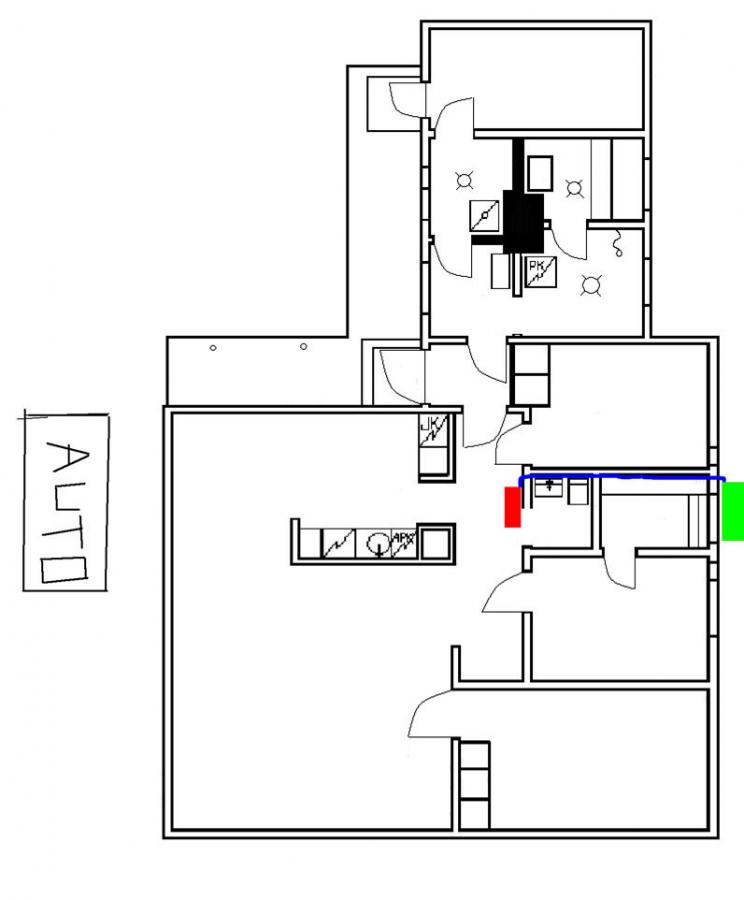

Mietin että helpoin ratkaisu olisi tökätä ilppi keittiön ja OH:n puoliväliin? Ulkoyksikkö vastaavaan kohtaan ulkoseinälle
Ilppi siten hoitaisi lämmityksen tuonne -10 keleille ja siitä eteenpäin öljylämmitys tulisi kuvioihin
Ilpin lämmittämä ala näkyy hyvin kuvassa ja se on 85-90m2

WC:n oven päällä olisi hyvä sisäyksikön paikka, siitä puhallus keittiön läpi olohuoneeseen ja takaisin.
Kondessivedet WC:n lavuaariin. Ulkoyksikön saisi tuonne esim. vaatehuoneen kohdalle päätyyn (maatelineelle)

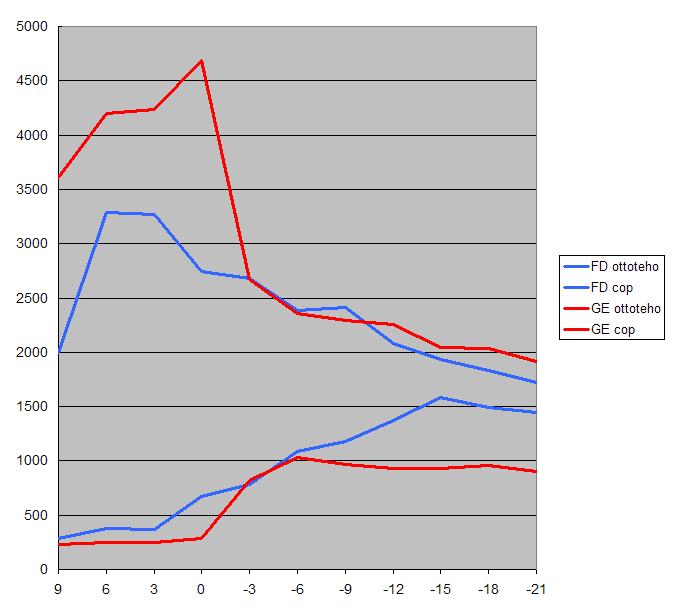

Niinpä.. mutta mitähän hyödyllistä FD-versiossa sitten saa verrattuna perusmalliin ?
On siinä ainakin huomattavasti parempi lämmitysteho ja käytännössä koettuna hiljaisempi ulkoyksikkö.
Toisaalta GE-mallissa on parempi osakuorman hyötysuhde kuin FD:ssä. Itse päädyin juurikin tästä syystä GE:hen. Pumppu kun toiminee osateholla selvästi yli 50% käyntiajastaan. Säästyypi sitä sähköä siinä samalla.
VTT:n testien perusteella, karkeasti jakaen voidaan arvioida, että GE on edullisempi lämmittäjä kun lämpötila on korkeampi kuin -5 ja FD on edullisempi sitten tuota kylmemmässä.
Tuohon edullisuuteen ja laitevalintaan ylipäätään vaikuttaa toki moni muukin seikka kuin laboratoriossa tehdyt mittaukset.
Ohessa graafin muotoon raavittu käppyrästö GE:n ja FD:n ottotehosta ja hyötysuhteesta eri lämpötiloissa. Arvoissa huomioitu sulatusjaksot.
Edit: Aloittaja asuukin näemmä sen verran pohjoisemmassa, että tuo FD voisi olla pakkaskelien tehontuottokykynsä puolesta parempi ratkaisu. GE on ominaisuuksiensa puolesta enämpi meidän "etelänmiesten laitteita".

Pumppu tullaan laittamaan maanantaina paikoilleen, pumppu laitetaan tuonne keittiö/oh päätyseinään ja ulkoyksikkö laitetaan kuitenkin tuohon kohtaa missä autoa pidetään toki auton takapuolelle.
Mietin tuota veden/jään muodostumista: Tuo ulkoyksikkö jää tuohon etupihalle ja kun autolla lähtee jonnekin niin sitä saattaa silloin tällöin jostakin muuttolaatikosta käydä jäät nakkelemassa mettään... Aika näköisälle paikallehan tuo jää näytille :-[ mutta eipä se toinen vaihtoehto kondenssi vedet lavuaariinkaan ole mikään mahtavan näköinen ilmestys tai putkikanava vinossa seinällä.
Kyllä tuo WC:n oven yläpuolinen paikka olisi ollut hyvin siististi toteutettavissa.
http://lampopumput.info/foorumi/index.php?topic=6924.msg85273#msg85273
Sisäyksikön kondessivesiletku WC:n lavuaarin hajulukkoon pesukoneliitännällä tai suoraan lattiakaivoon. Vain kondessivesiletkussa täytyy olla hiukan kaatoa tällä matkalla! Kylmäputket WC:n ala kaappien sisällä ja vaatehuoneessa lattialistan päällä ulos (vaakasuorassa).
=> Ulkoyksikön saa hyvin tuonne vaatehuoneen kohdalle pois jaloksista.

Itekkin mietiskelin tuota uudelleen ja tuo vessa"koppi" ei ole kuin jotain 130cm syvä niin kait sen laskun saa tehtyä jo sellaisen kotelon sisällä tuolla matkalla vaikka veisikin pihalle ja sitten laittaa vh:ssa kotelon alemmas mitä vessassa niin ei tartte sielläkään laittaa kovin vinoon.
Tuo WC:n puoleinen seina ei oikein onnistu kun tuossa seinänpätkässä käytävässä on sähkökeskus ja putkia siten seinä täynnä.
Eli kotelo tuonne vessanpönttöä vastaapäätä olevalle seinälle ylös?
Sähkökeskus violetilla
Kun ois kunnon kuvat pohjasta....
Vs: Ilppi se taitaa tulla tähänkin taloon
Joo elikkä suunnitelma muuttuu siten että sisäyksikkö tulee tuohon WC:n päälle ja putket kotelossa wc:n katon rajassa->vh:n läpi tuonne ulos, samalla kondensivesi putki menee pihalle kotelossa niin eipähän jää tuonne wc:n seinälle haitolle. Eli tuolla Wc:n matkalla tulee 5-6cm laskua ja luulisi riittävän hyvin sekä tuolla vh:n puolella ei haittaa vaikka joutuisi kotelen laittamaan vinoon eipä se sieltä mihinkään näy

Pystyykö tuosta WC:n oven päältä puhaltamaan suoraan keittiön suuntaan?
Tuleeko ulkoyksikkö maatelineelle vaiko korotetulle sokkelitelineelle?
janti sanoi:
Mukavaa että minusta oli apuja! :)
Hellasärönkin takia ei tuommosta laatikkoa laiteta tuohon pääjulkisivuun on kuulemma karmea laatikko (minun mielestä mukava tekninen laite ;) )
Ulkoyksikkö tulee korotetulle sokkelitelineelle, nousee noin 20-30cm sokkelista ylöspäin ja sokkelia on tuolla seinällä varmaan n 40cm näkyvissä eli ei tuo ihan maahan tule ;D Kovasti lupailivat jotta ei tule värinöitä ulkoyksiköstä sisälle kun sokkeliin laitetaan. Tässä talossa on tuommonen korotettu sokkeli betonipohjainen rossipohja (mikälie oikealta tyypiltään)
Jos ilpin laittaa keskelle WC:n ovea niin reuna on kiinni sähkökeskuksessa ja ilpin keskikohta osoittaa Keittiön oven karmiin

Tuo vessan oven yläpuoli on ihan hyvä. Mutta sen verran kysyn, olisko vielä parempi viereisen
huoneen oven yläpuoli, mistä pääsisi puhaltamaan isommalle alueelle olohuoneen suuntaan.
Putket kulkisivat vessan kautta.
Tietysti siitä tulisi meluhaittaa makuuhuoneeseen. Mutta jos siellä nukkuu huonokuuloista väkeä?
nen sanoi:
Keskimmäisessä huoneessa ei tule meidän aikana nukkumaan muita kuin yövieraita joten se ei haittaa.

Sen verran vielä että lähteekö tuo kondensivesi putki + muut putket koneen alaosasta? Miten lähelle sisäkattoa tuon voi asentaa? Ilmeisesti tuo kone pudotetaan johonkin metallilipareisiin roikkumaan?
Gizmo sanoi:
Katselppa FD-mallin service manuaalia. ;)
Edestä katsottuna vasemmalta alhaalta lähtee kylmä- + kondessiputket.
Noin 40 cm pitäisi olla vapaata tilaa. Noin 10 cm katon ja laitteen väliin pitäisi jäädä.
