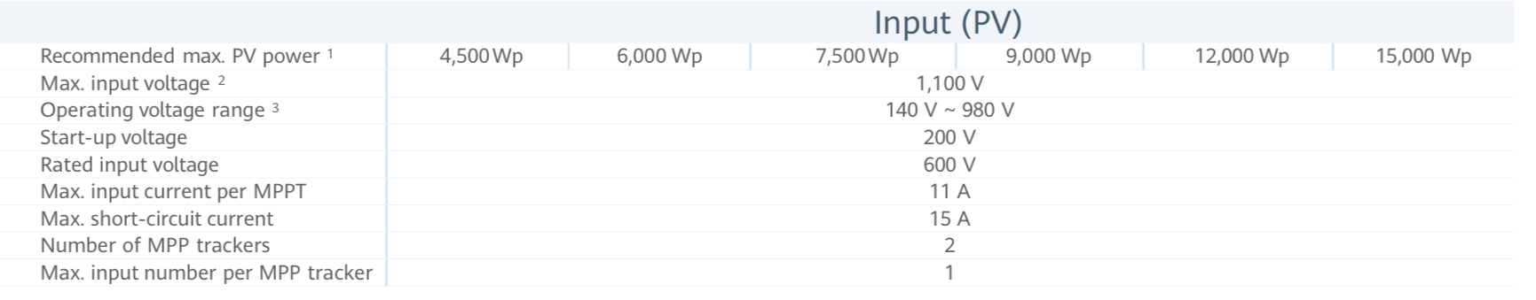

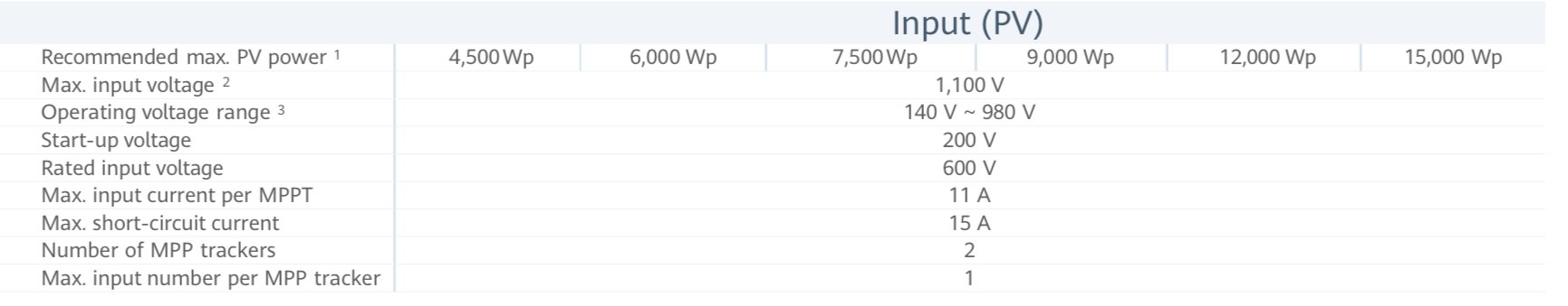

Ei taida toimia. Voc pitää laskea pakkasjännitteellä, joka on 15-20% isompi kuin Voc. Datalehdestä löytyy arvot. Mitoitusohjelmat tekee sen myös. Lähelle menee joka tapauksessa. Sitten invertteri lopettaa tuotannon kun tulee maksimijännite vastaan, joka on kai toi mppt jännite 140-1000 V. Tuossa on vielä tuo maksimiteho alue 460-850 V.
