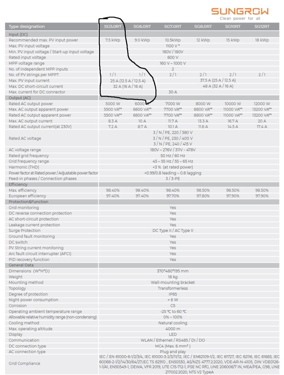

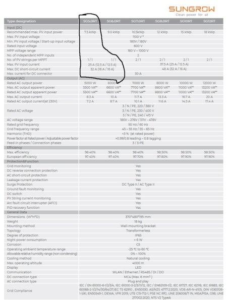

Riippuu valmistajasta. Fronius sanoo että paneleita voi laittaa 1,5x invertterin nimellistehon verran. Joillain valmistajilla se voi olla myös suurempi.Nyt kun paneeliteho on melkein ilmaista vanhat nyrkkisäännöt invertterin ja paneelien tehon yhteensovittamiseksi ei enää oikein päde. Laskin sanoo että paneelien piikkiteho kannattaisi huolella ylimitoittaa invertterin nimellistehosta, varsinkin jos inussa on kaksi MPTT:ä ja kentät päinvastaisissa suunnissa.

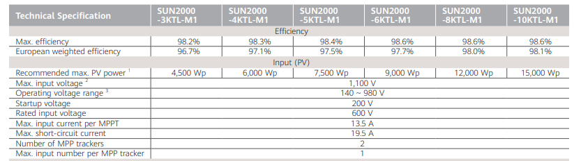

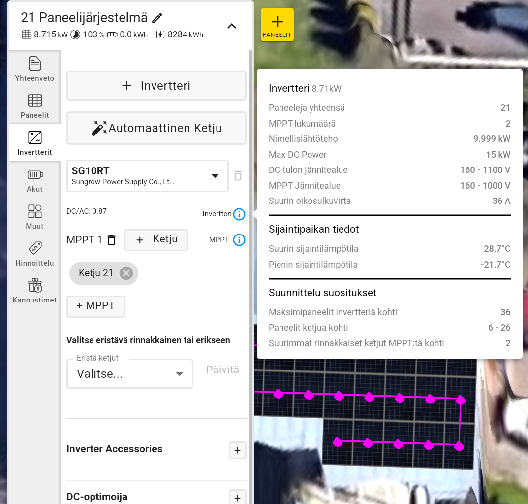

Onko kenelläkään tuntumaa kuinka isoja tehoja suhteessa nimellistehoon invertterit sietää vai onko MPTT:n jännite/virtarajat ratkaiseva suunnittelukriteerit? Omalle Huaweille valmistaja ei anna selkeää speksiä vaan epämääräisemmän suosituksen "Recommended maximum input DC power" joka on 1,5x invertterin nimellisteho.
Käytännön sovelluksena olisi siis toisen kentän laittaminen harjakaton vastakkaiselle lappeelle kun olemassa olevassa inussa on toinen MPTT käyttämättönä. Lisää piikkitehoa en kaipaa, mutta ~0,35 €/Wp hinnalla tuota voisi harkita kun laajennuksessa tehtäväksi jäisi vain paneelit + kiskot + johdotus inulle. Tasapainoiltavaa tuossa on mahdollisimman pieni määrä paneeleita asennuskulujen pienentämiseksi (mikä on suurinn kuluerä) ja samalla invertterin kynnysjännitteen saavuttaminen rikkomatta mahdollisia kokonaistehorajoja.

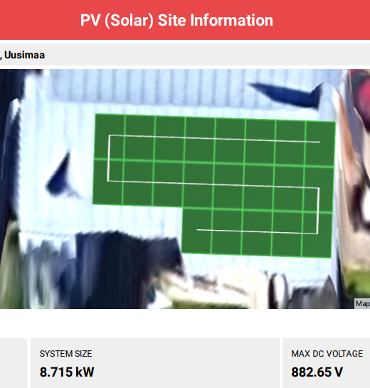

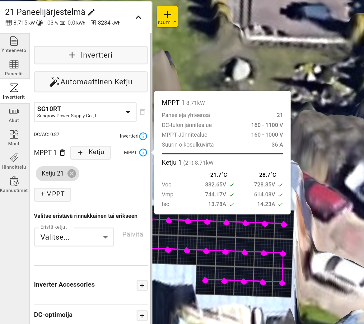

Kun tekee simulaation niin näkee helposti että missä mennään.
Aurinkovoimalan tuoton simulointi pv*sol premiumilla
Naputellaan tähän hiukan tuosta softasta juttua. Ohjelman voi ladata tuolta 30pv testiversioksi joka kelpaa kotikäyttöön mainiosti. Karkeita suunnitelmia on helppo tehdä 2d:nä ja tarkempia sitten 3d:nä jos haluaa kokeilla vaikka varjojen vaikutusta asiaan...

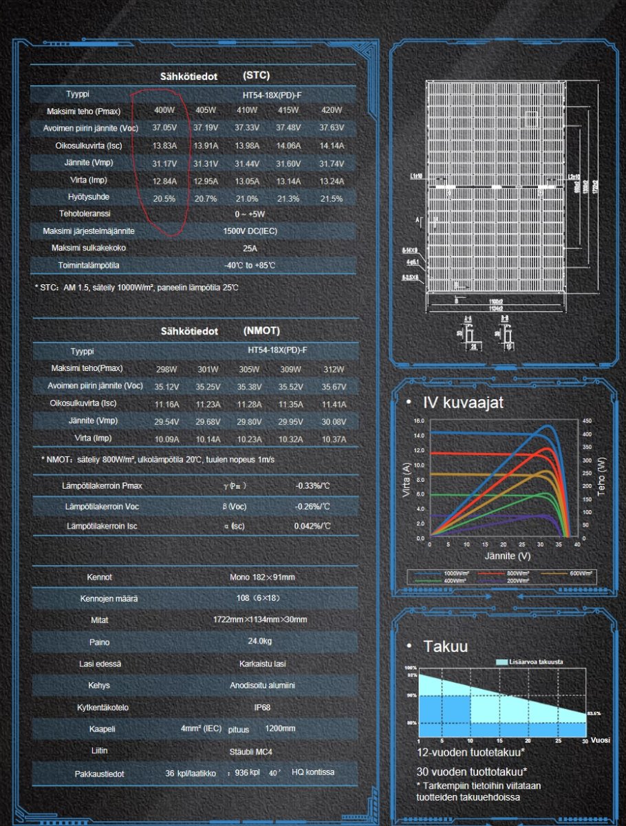

Joskus tein tuollaisen käyrän että mitä leikkaantuu pois. Silloin panelit olivat arvokkaampia, kuin nyt.
Juu siksi kysyn kun se näkeminen ei auta mitään... joku näitä oli tutkinut muistelen. https://www.solarquotes.com.au/blog/amerisolar-panels-delisting-mb1199/ Taisi olla jotain tuollaista niiden kanssa, eli laatu ei ole ollut oikein tasaista vuosien mittaan.
