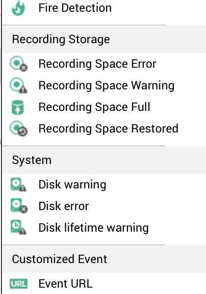

Onko kukaan löytänyt dokumenttia jossa selitetään miten eventit toimii onvif standardissa? Onko tuo http ainoa tapa vai pystyykö kamera lähettämään esim eventin ja kuvan samanaikaisesti? Jäisi yksi välivaihe pois ja viivettä vähemmän.
Liitteessä eventtejä joita NVR tukisi. Tuolla näyttäisi olevan kamera specifisiä eventtejä eli tuota customized URL eventtiä ei ehkä tarvisi.
Tässä eventtejä mitä tuo Synology tukee, kaikki ei mahtunut tuohon kuvakaappaukseen. Lisäksi smart eventit voi virittää erikseen kamera ja tapahtumakohtaisesti ja ajastaa.

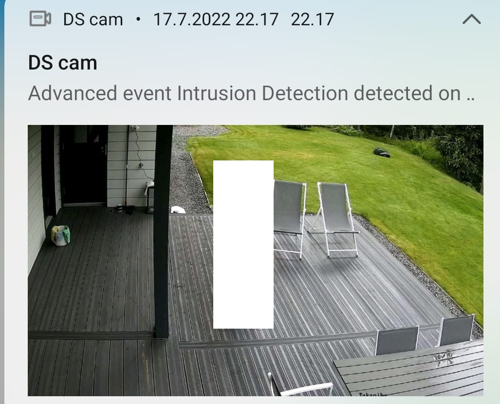

Miten liikkuvat kohteet? Jos vaikka käyt nyt kävelemässä pihalla niin näkyykö vain haamuja?
Tälläiseltä tuo näytti. Liikkeessä olevassa jalassa näkyi tuollaista epätarkkuutta. Mutta kuvasäätöihin en ole vielä perehtynyt tarkemmin. Meinaan vaihdella vielä kameroiden sijainteja jahka loputkin tulevat maailmalta niin täytyy katsella säätöjä sitten tarkemmin. Tälläisen pallukan tilasin tämän tilalle. Tässä on kaksi suuntainen ääni.
