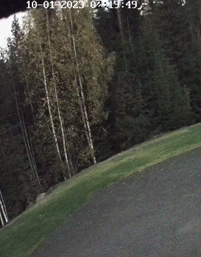

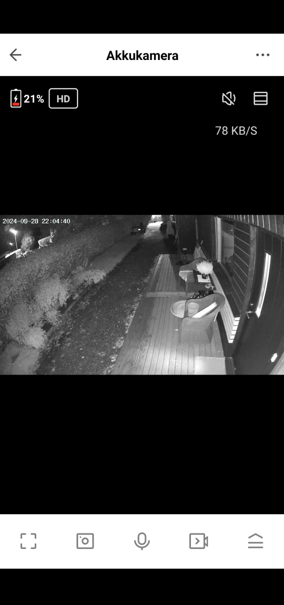

Itsellä on tarkoitus kiertää ongelmaa (älykästä?) pihavalaistusta lisäämällä. Vaikuttaa kyllä siltä että näin syksyllä valoa pitää olla tosi paljon jotta edes kohtuullisen kuvan saa.

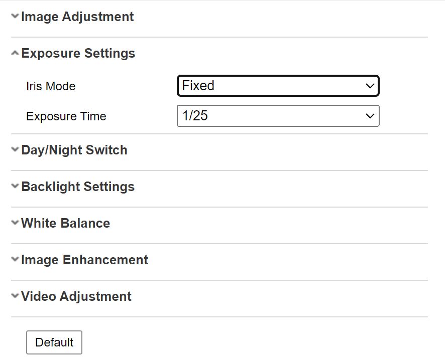

Käsittääkseni monessakaan kamerassa ei ole ns aukon säätöä (iris?). Eli sopiva valoisuus saadaan vain suljinaikaa säätämällä.
Eli kennon epäherkkyyden takia pimeällä joutuu käyttämään pitkää valotusaikaa. Tässä sitten käy helposti niin että liikkuvat kohteet ovat vain haamuja.
Päivällä puolestaan voi olla hyvinkin kirkasta. Ilman aukon säätöä tarvitaan jopa 1/1000 tai vieläkin lyhyempiä aikoja. 1/100 on liian pitkä aika jos liike on nopeampaa.
Minun kameroissa valitaan min JA max suljinajat (esim 1/25 - 1/100000). Päivän kirkkauden mukaan aika sitten säätyy tuolle välille.
