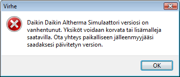

Espejot sanoi:
Vaikka mittauksia on niukanlaisesti niin kaikki viittaa siihen että lattialämmitystalossa vuosi COP yli 2.
Daikinin mitoitusohjelma taisi antaa 2.4 vuosi COP:ksi.
Harmi kun tämä vanheni vuoden vaihteessa. Kiinnostaisi tyrkätä testimielessä siihen 6 kW kone ja 35.000 kWh kulutus, meneekö vielä COP 2:lla, jos menee en usko. Millä muille laitteille löytyy mitoitusohjelma. Toshiba Estia? Fujitsu? Tällä pysytyisi tekemään dokumentin.
