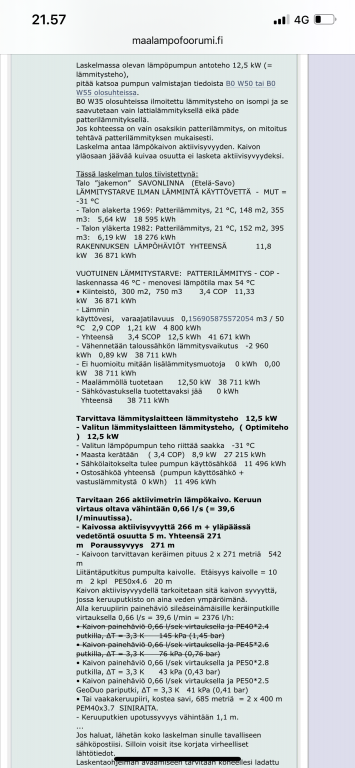

Nyt on tomppelilta saatu maalämpöfoorumilta laskelma kaivolle ja lämmitystarve. Nyt odotellaan paria mitoitusta paikallisilta ja katsotaan mitä sieltä tulee, molemmilta pyydetty vilp sekä maalämpö tarjoukset.

Tälläisiä kysymyksiä herännyt nyt tässä foorumia kahlatessa läpi. Laitan tomppelin tekemän laskelman tähän vielä...

Kuinkahan paljon varmuuskerrointa on Tomppelin laskennassa?
Siinä puhutaan 46-54 asteen menovesistä, eihän noita tarvita kuin huippupakkasilla.
Tuolta tuli minullekin aika rankka suunnitelma ja nyt kun se maalämpö on voisi todeta että se ampui yli isosti.
Kun Tomppeli laskee n 39000kWh lämpöön ja 4800 kWh käyttöveteen niin onhan siinä nyt 14000 kWh liikaa jos kerran energialaitos sanoo ettei juuri 30000 ole ylitetty.
Onhan siinä kerrointa >1, mutta pakkohan siinä vähän on ollakin kun lähtötiedoista varmuus ei ole 100% ja jottei ainakaan ali mene lopputulos...se vois varmaan heti lopettaa jos alkais alimitoittaa siinä saattais ärräpäitä lentää :prkl: ;). Toisekseen nykypäivänä, kiitos inverttereiden, voi vähän varmalle puolelle ottaakkin kunhan ei tykillä ammu. Nuo menovesi arvot saa varmaankin 'oikeistettua' Bergheatiin jos tietää matalammalla pärjäävänsä (eli lähtötiedot), mutta tehon tarpeeseen se ei vaikuttane kumminkaan. Lisäksi taitaa tuo Bergheatti mitottaa vm. rakenteiden perusteella ja jos paremmin tehty niin sitten ampuu yli, niitäkin päässee siinä säätään, eli taas ne lähtötiedot!
Taitaa siinä vielä olla valinta että jos tietää oman energiankulutuksen niin sen voi ottaa lähtötiedoksi (vilauksen tommosesta nähnyt), ja siten mitoitus ei tule rakenteista...ihan satavarma en tuosta ole...
Ihmettelin vaan noita Tomppelin laskelmia - mitoituspakkanen, pumpun teho ja vuosittain pumpattava energiamäärä eivät sovi ollenkaan yhteen tämän Helsingin kohteeni kanssa. Ehkä Savonlinnassa on sitten niin eri meininki.
Saman olen havainnut useasti niissä. Bergheating käyttämät lämmitystarveluvut 30 vuoden takaa ei oikein toimi, mutta parempaakaan ei uudiskohteeseen ole tarjolla ellei itse laske esim. 5 edellisen vuoden lämmitystarveluvuista uuden keskiarvon kuukauksille. Vanhoissa kohteissa ollaan lähempänä, kun käytetään aiempien vuosien todellisia kulutuksia (öljy, sähkö tms.) eikä rakenteiden lämpöhäviöstä lasketa kulutuksia.

Sama havainto, Tomppelin varmasti monilta osin ansiokkailla laskelmilla ei ole pelkoa että tulisi osatehoinen järjestelmä vahingossa.
Edit. tuolla bergheatin versiolla kaivon syvyys jäi alle puoleen Tomppelin versiosta...

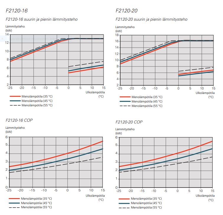

Kaverilta saatu tarjous F2120-16kw jonka kaveriksi tulisi vvm320, nettona tasan 10k€.
Toisaalta tähän kohteeseen askarruttaa että riittääkö tuo kyseinen pumppu vai suositteletteko 20kw versiota.
Tuossa on noiden tehokäyrät, aika alas tuo 16 vaipuu...
nibe-f2120-16-ja-20-jpg.59960

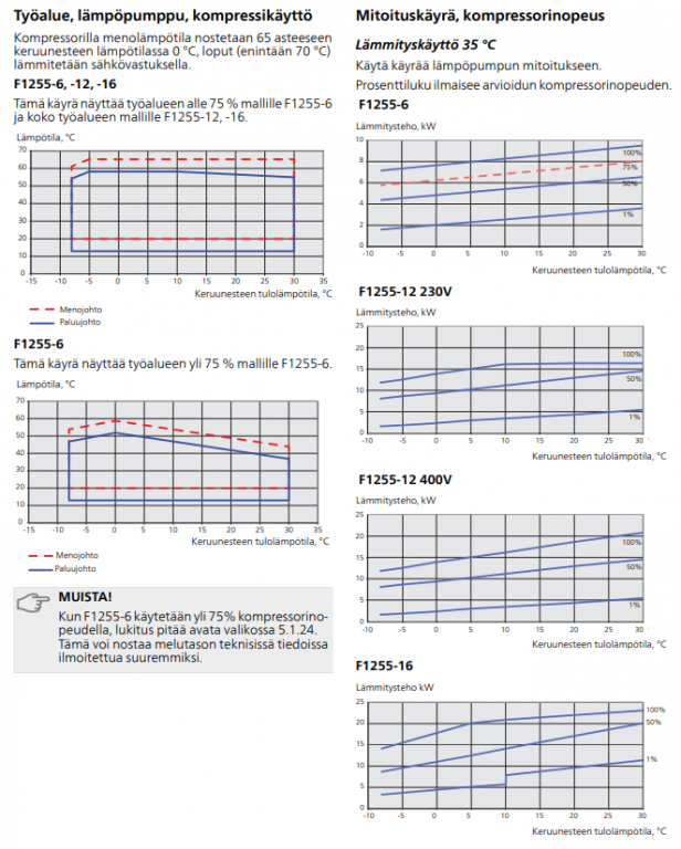

Tässä saman merkin F1255 maalämmön tehokäyriä, tuon mukaan 12kW koneesta lähtisi 14kW (litkulla 0ºc): En tiedä onko noista tehokäyriä menoveden suhteen 35ºc tai 55ºc?

Voin laskea reiät EED3 ohjelmalla mutta......
Tämän kohteen lämpötarve on laskettu 55 tuh kWh mukaan lukien 4,5 tuh kWh käyttövesi.
Talo on 260 m2 sekä öljyn kulutus 4000-5000l.
Tämä lähtöpiste on liian korkea 260 m2 talolle. Talon lämpöeristys on huono.
Jos todella haluatte laskea 55 tuh kWh reiät sitten pyydän reikien välimatkan, sekä vuoden SCOP. Syvyys 200 m? , Paikkakunta Savonlinna?
Tämä lämpöeristyksen puute on haitta myös VILP asennuksessa mutta ei VILP maksaa 25 tuh euroa.
