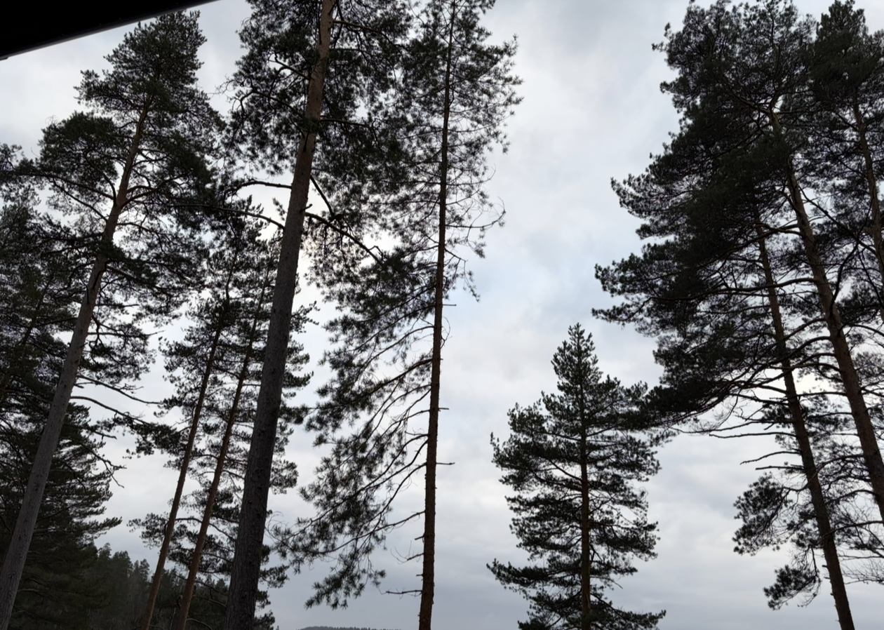

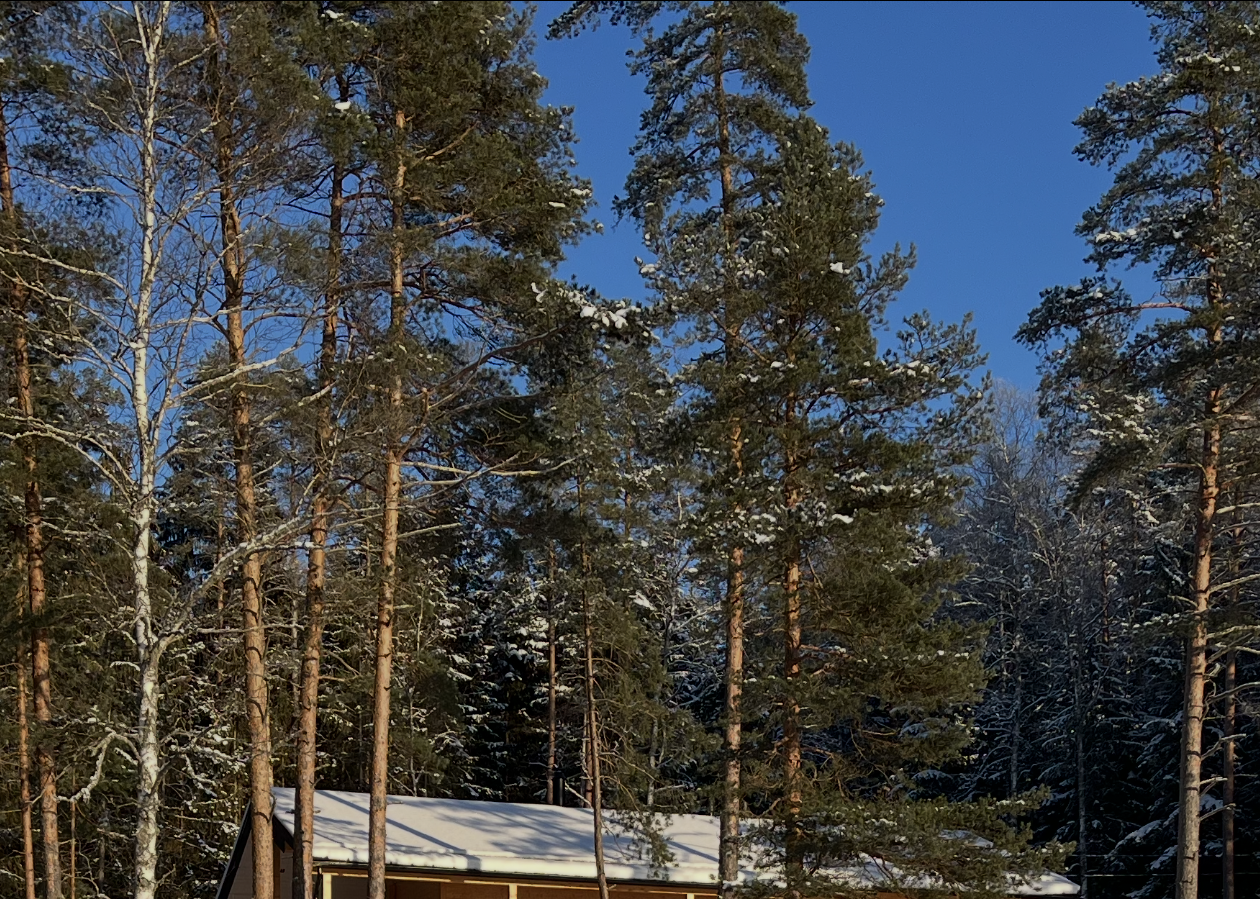

Heh, tehokkaasti joka puolelta blokattu paiste. Ei mitään järkeä ellei puita kaadeta. Jonkun sähköyhtiön mainoksessa oli vastaava joku vuosi sitten. Siinä varmaan joku hyvä ihminen oli laittanut paneelit kalliille mökilleen. Parempi pistää vaikka johonkin maailmanindeksiin ja maksella tuotolla sähkölaskua tai hankkia pelkkä akkupaketti.Onko näistä muutamasta puusta niin paljon varjostusta, että paneeleita ei kannata hankkia? Kuva nyt talvelta kun aurinko paistaa matalalta ja varjostusta tulee.

Eikö muualla ole varjotonta paikkaa, pakkoko ne sinne katolle on viedä?Onko näistä muutamasta puusta niin paljon varjostusta, että paneeleita ei kannata hankkia? Kuva nyt talvelta kun aurinko paistaa matalalta ja varjostusta tulee.

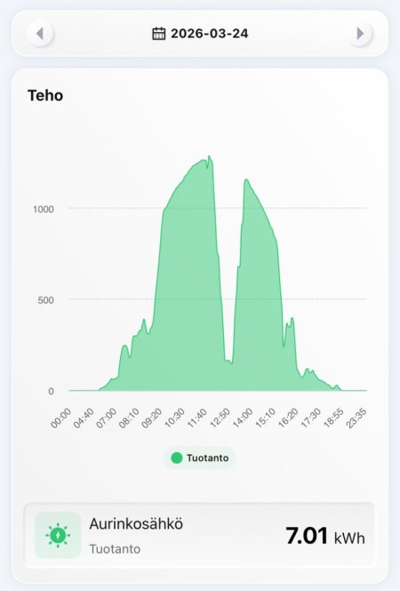

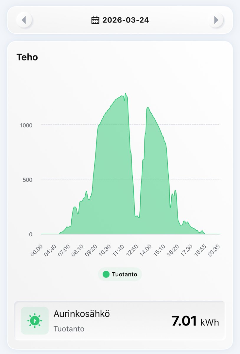

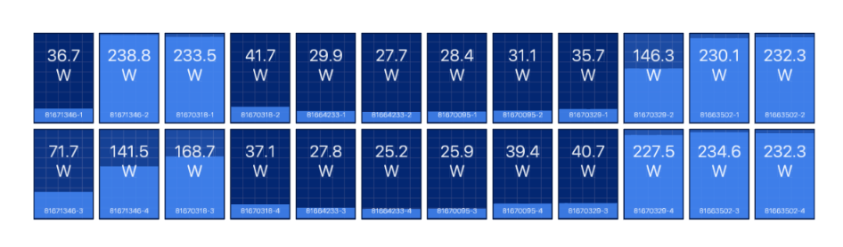

Käytitkö mikroja jossa jokaiselle paneelille oma mppt?
Vai 2 paneelia per mppt?
Lisäämällä optimaattorit onnistuu...Tavanomaisella invertterillä, jossa kaikki paneelit on sarjassa, tuo ei voisi millään kannattaa.

Meillä on vain yksi iso mänty joka varjostaa paneeleita puolen toista tunnin ajan päivittäin. Tämä pudottaa paneeleiden hetkellistä tuottoa lähes 90 %.Onko näistä muutamasta puusta niin paljon varjostusta, että paneeleita ei kannata hankkia?

Meillä on vain yksi iso mänty joka varjostaa paneeleita puolen toista tunnin ajan päivittäin. Tämä pudottaa paneeleiden tuottoa lähes 90 %.
Sanoisin että liikaa varjoja jotta paneelit kannattaisi laittaa.
Tietysti jos puut kaataa niin tilanne muuttuu.
