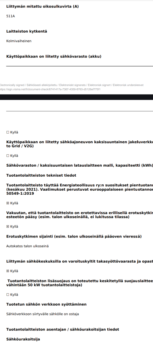

Tarvitseeko akuston laajennusta ilmoittaa mihinkään? Minun mielestä meiltä kirjattiin vain invertterin teho. Miksi kapasiteetti sähköyhtiötä edes kiinnostaisi? Oleellistahan on paljonko sieltä saa tehoa työnnettyä verkkoon.
Niin, Vantaan siirtoyhtiön lomakeessa on paikat kummallekin. Minun mielestä lomketta on uudistettu.
Porienergia kaavakkeessa kysellään v2g sähkiksestä ja akuista
Eihän ne oikeasti syötä verkkoon jos se alhaalla, mutta kyllä täällä ainakin sähköverkkotöitä tehdessä kävivät taloista käänteleen inverttereiltä kytkimet auki kun menivät muuntajalle touhuamaan.
Eli tarkalleen tietävät missä käyttöpaikoissa on inverttereitä. Minulla kun kotiakku eli invertteri sisällä niin ulkona seinässä erotuskytkin.

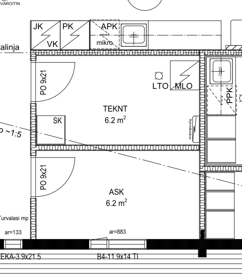

Ei suoranaisesti liity aurinkopaneeleiden kannattavuuteen, mutta tästä erotuskytkimestä olisi kysymys. Jos tekninen tila sähkökaappeineen on ns. rakennuksen keskellä ilman että siinä on yhtään ulkoseinää, invertterin asennus menee hankalaksi erotuskytkimen suhteen? Yläpohjassa on sähkökaapin päällä tyhjiä putkia villojen läpi, josta voisi tuoda DC-kaapelit suoraan katolta, mutta tämä ei taida olla hyväksytty ratkaisu?
Kaippa erotuskytkimelle saa tuotua teknisestä tilasta piuhan ulkoseinään, kuten pistorasiallekin?

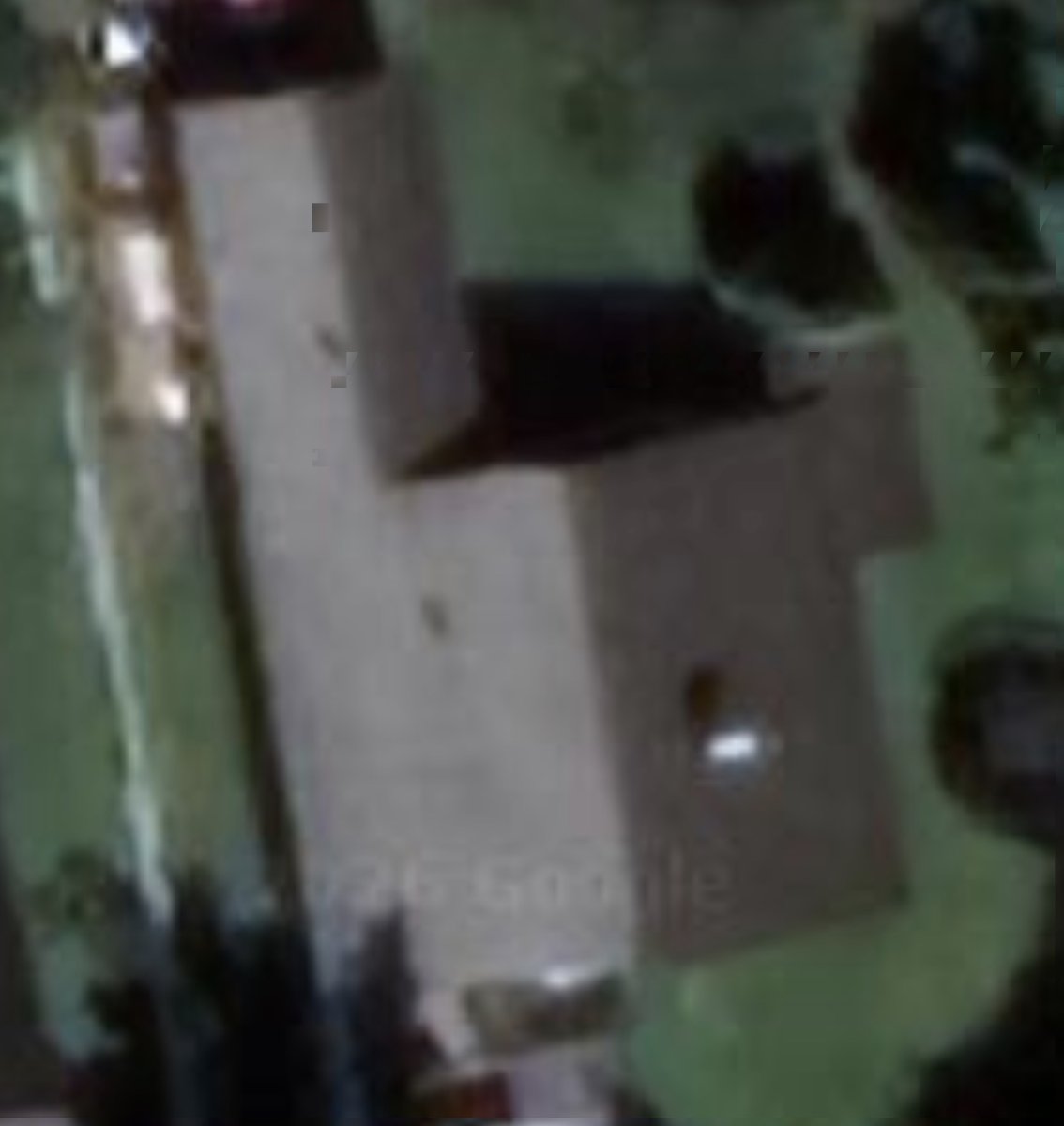

Edit: kuva lisätty. Lappeen pituus 8 metriä ulkomuistista.
    68,3 KB · Lukukerrat: 59
Länsilape taas täysin esteetön etelään/länteen ja loivasta kattokulmasta (15 ast) johtuen länsilappeelle paistaa tähän aikaan vuodesta jo aamupäivällä.
Meillä on loiva länsilape ja se antaa kyllä aamupäivästä iltaan asti. Siellä on 410W paneeleita 10 kpl ja etelää kohti on 7 kpl.
Laita sinne läntee niin paljon kuin mahtuu, ja laita itäänkin.

Kyllä se onnistuu, mutta ei aivan täysin mieluinen ratkaisu kun tekninen tila on ns. rakennuksen keskellä:
Pari tyhjää läpivetoa löytyy pohjan läpi ulos, mutta ne käyttäisi mieluummin muihin seikkailuihin. Ehkä se pitäisi sitten yläpohjan läpi viedä, valmiita tyhjiä putkia aika monta sinne laitoin. Onko tuon erotuskytkimen sijainnille jotain tarkempaa määritelmää? Terassin alle piiloon?
Näytä liitetiedosto 115123
Keskustelussa joku jostais syystä alkoi puhumaan DC puolen katkaisijasta, mutta itse olen tarkoittanut AC puolen katkaisijaa/erotinta, miksi sitä nyt sitten kutsuukaan.
Pykälissä sanotaan näin sijainnista
Erottaminen​
  • Sähkötyöturvallisuuden vuoksi työkohde on voitava erottaa kaikista mahdollisista syöttösuunnista (SFS 6002, SFS-EN 50549, SFS 6000)
  • Varmista, että erotuskytkimelle on vapaa pääsy ja erotuslaite on lukitettavissa
  • Erotuslaite enintään 2 m korkeudella
  • Mikäli erotuskytkin sijaitsee lukitussa tilassa, niin erotuskytkimelle tulee järjestää kulku esimerkiksi putkilukkoon sijoitetun reittiavaimen myötä
  • Jos näiden vaatimusten toteuttaminen on teknisesti haastavaa tai kulkua on poikkeuksellisesti rajoitettu, niin erotus on mahdollista toteuttaa paikallisella etäkäyttökytkimellä.
Tuolla "etäkäyttökytkin" linkissä on maininta että kaikki jännitteelliset johtimet on katkaistava. Asiasta oli täälläkin joskus keskustelua ja itse laitoin nelinapasen erottimen.
