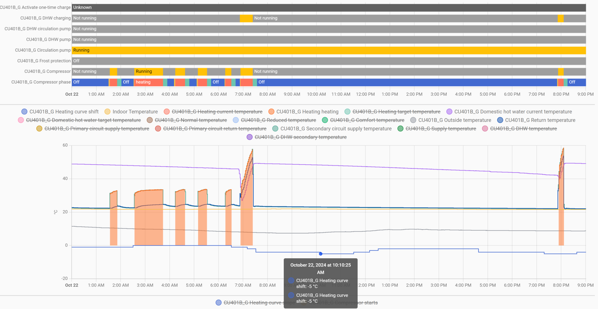

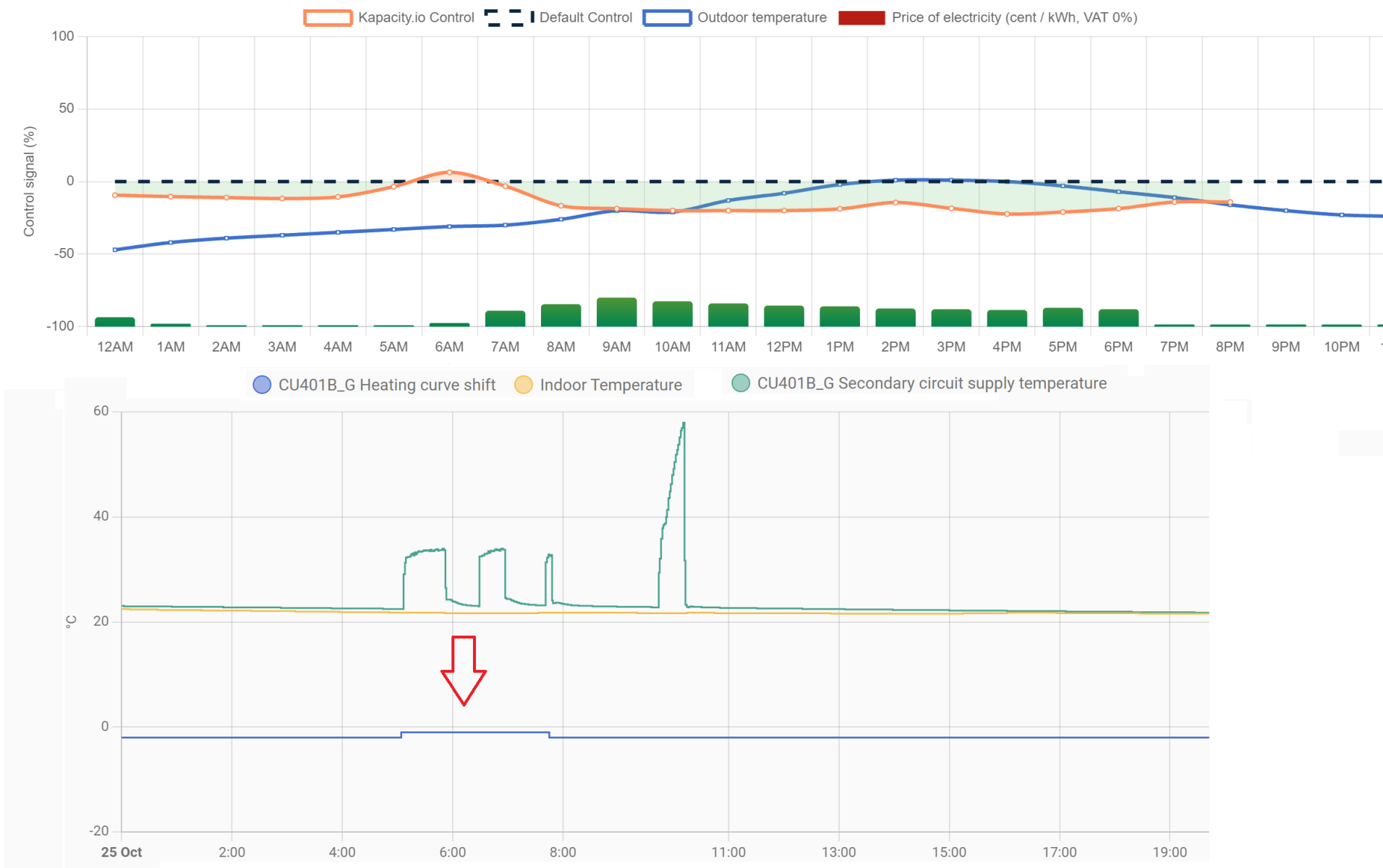

Tässä kuva eiliseltä:
ja samalta ajalta vielä pumpun säätöarvot. Jos oikein näitä tulkitsen, niin tuossa ylläolevassa kuvassa tuo "setpoint control" on ilmeisesti joku "näin kapacityn sähköaivo haluaisi lämmitystä ohjata suuntaan tai toiseen, prosentteina", ja allaolevassa sitten miten se käytännössä toteutuu käyrän jyrkkyys- ja (lähinnä) taso-arvoiksi.
