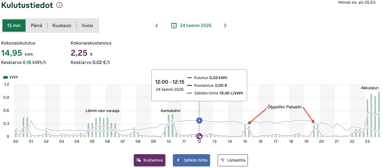

Esimerkki-kuva miten kulutus on siirretty öiseen aikaan:
Kolme vaihetta käytössä ja yhdessä vaiheessa kulutuskompensointi (ilpit, öp, muu kulutus)
Tässä öljypoltin käytössä ja poika kotona
Spot-hinta:
- Arkipäivä 17.03cnt/kWh
- Yö 13.52 cnt/kWh

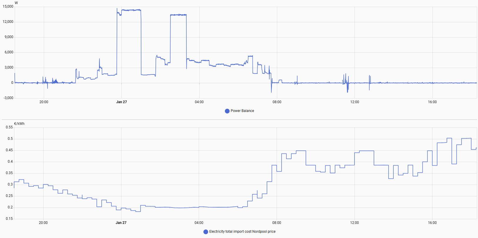

Nyt on kyllä ollut kotiakulle käyttöä. Kuormanhallinnan alla on auton lataus, kotiakun lataus ja purku sekä yksittäisiä pienempiä kuten veden ja kylppärin lattian lämmitys. "Power Balance" on kiinteistön sähköliittymän nettoteho. Todellisuudessa L1 syöttää päivällä verkkoon päin sen mitä L2 + L3 kuluttaa.

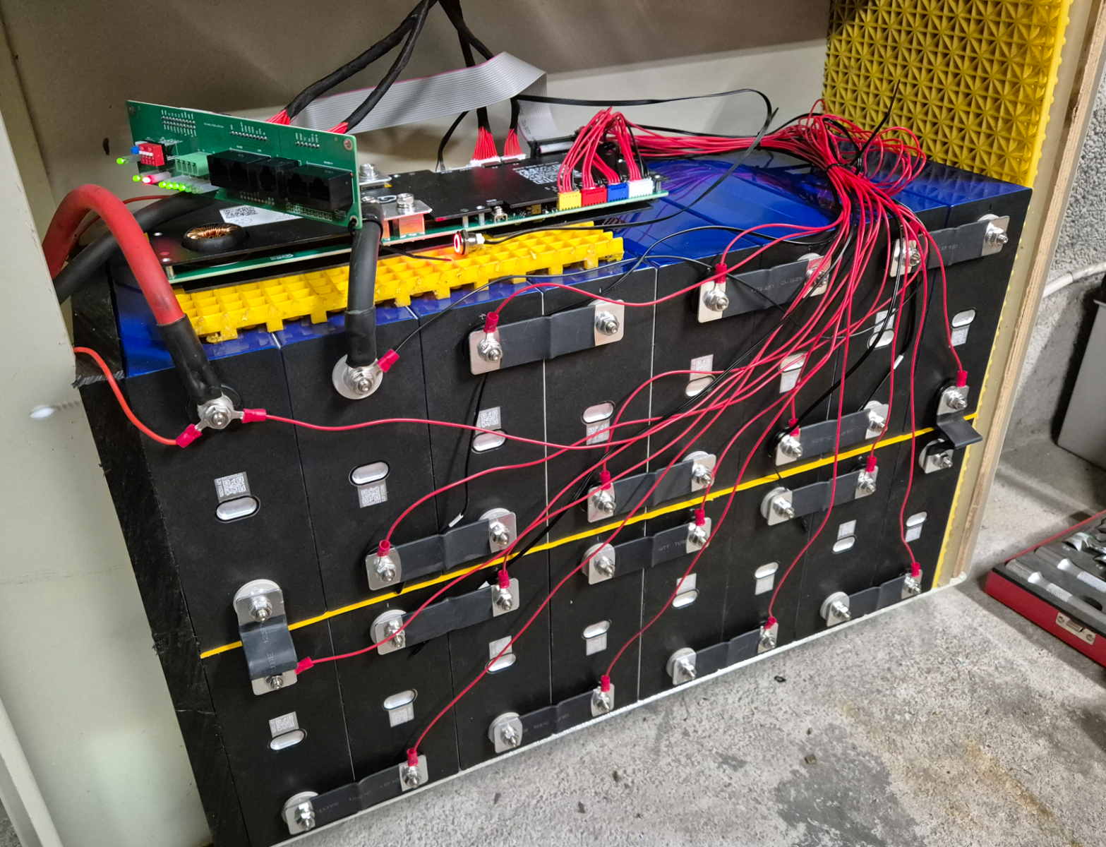

valmisakut(kotikäyttöön) ovat pääosin kasattu kennot kyljellään
voiko LFP kennot latoa huoletta kyljelleen.
kyselen, koska saiteilta säröäkin löytyy
Mulla on kennot mahallaan. Vai olikohan ne sellään. Ei ainkaan jaloillaan. Edit1-2: tarkistin - kahteen kertaan suurennuslasin kanssa asennuskuvista - on mahallaan.
Mekaniker
Tässäkin on kaksi erilaista näkemystä, jos tehtaan ohjeissa on asennus-suositus niin olen seurannut sitä
Valmiiksi kasatussa akkupaketissa kennot on joko maaten tai kyljellään mutta akkurakentaja on varmaan silloin ottanut selvää ettei takuut raukea?
Olosuhteisiin missä akusto on ajoneuvossa/veneessä käyttäisin ainoastaan pystyasennusta
Toisaalta ne 48V100Ah akut mitä nkon/akkula myi on Huavei Luna mallistoa ja siellä akut ovat kyljellään kun kotelo on seinätelineessä, minä päädyin "serveri-räkki" telineeseen ja nyt kennot on pystyssä. En ole toistaiseksi huomannut mitään seuraamuksia siitä
