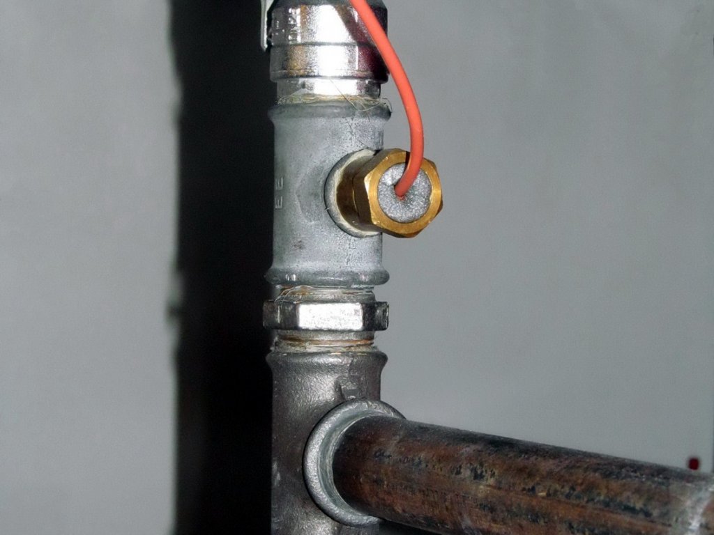

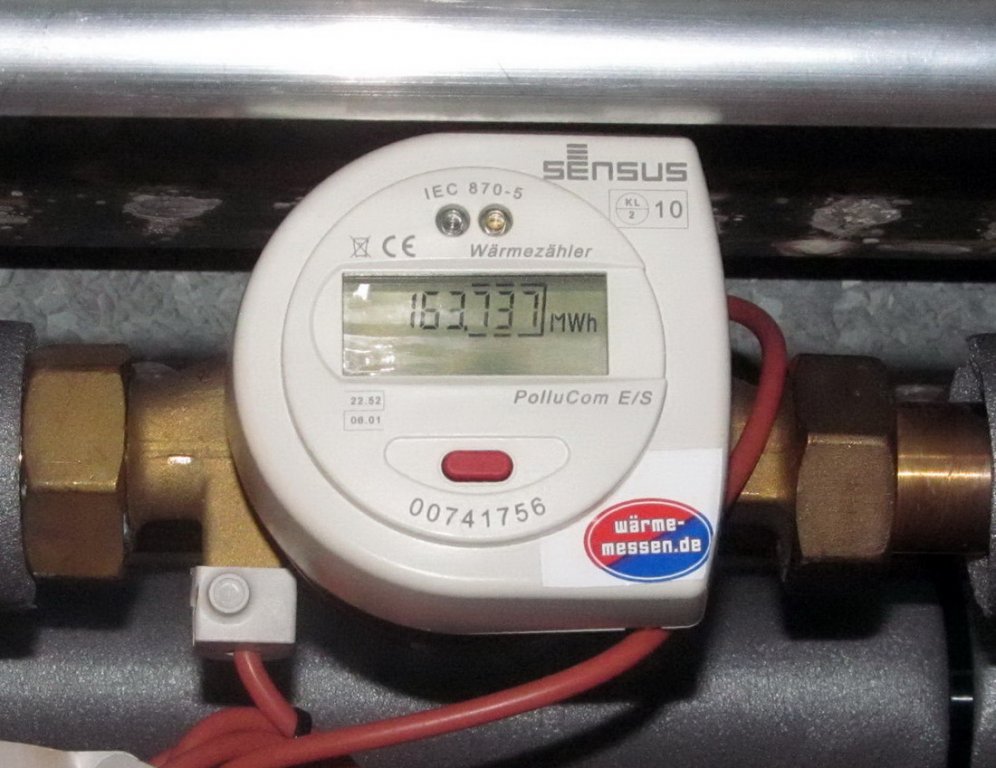

Pollucomin asennukseta en ole löytänyt kuvia? Miten pollu ja toinen anturi on käytännössä asennettu? Mikä pollucom tyyppi ja vuosimalli on kyseessä?
Tässäpä on kuva PolluComista. Selviäisikö sen tyyppi tuosta kuvasta ? Anturi on paluuputkessa juuri ennen sen liittymistä kattilasta "lähtevään" putkeen. Pollulta tulee virtaus ylhäältä alas. Ylimäärä virtaus menee alas kattilaan ja vaakasuoraan lähtee lämmitykseen. Koko lämmitysjärjetelmän kaavio on käyttökertomuksessa. Anturi ei ui virtaavassa vedessä niin kuin sen aivan oikeaoppisesti pitäisi vaan se on kuivassa taskussa kuparitahnan kanssa. Itse Pollu on puolisentoista metriä kattilasta koneen suuntaan, vaakaputkessa.
Ja se anturi
Kattila on siis 50 senttiä tämän anturin alla.

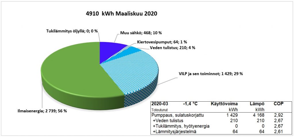

Aurinko taisi kääntää kylmän kylkensä tänne päin huhtikuussa. Lohdullista, että tulos kuitenkin vastaa aika hyvin kuukauden keskiläpötilaa. Käynnissä on pidetty arkipäivisin taukoa aamupäivisin ja iltaisin kiertopummpujen kello-ohjauksen avulla. Tästä syystä päiväpumppaus on jonkin verran vesittynyt.
