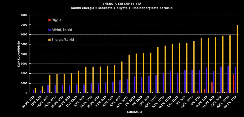

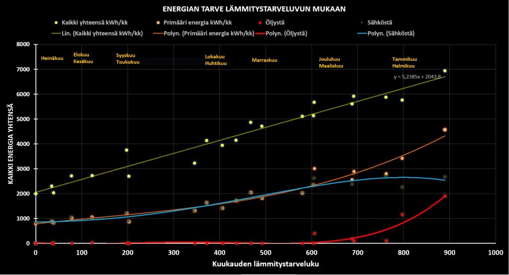

Viikon kuvatus:
Kaiken energian kulutus (Kaikki yhteensä kWh/kk), ilmaisenergia mukaan luettuna, kasvaa melko lineaarisesti ilmojen kylmetessä
Sähkön osuus sininen käyrä. Käyrän sovitus ei ole ihan täydellinen, mistä syystä poikkeaa hiukan primäärienergiasta silloinkin kun öljylämmitystä ei ole tarvittu.
Ilmaisenergianosuus on vihreän (Kaikki yhteensä) ja ruskean (Primäärienergia) välinen alue. Kylmimpinä kuukausina ilmaisenergian osuus alkaa täällä päin jo pienentyä ja primäärienergian kulutus kasvaa voimakkaasti
60098
Jatketaanpa, kun keskustelua ei syntynyt.

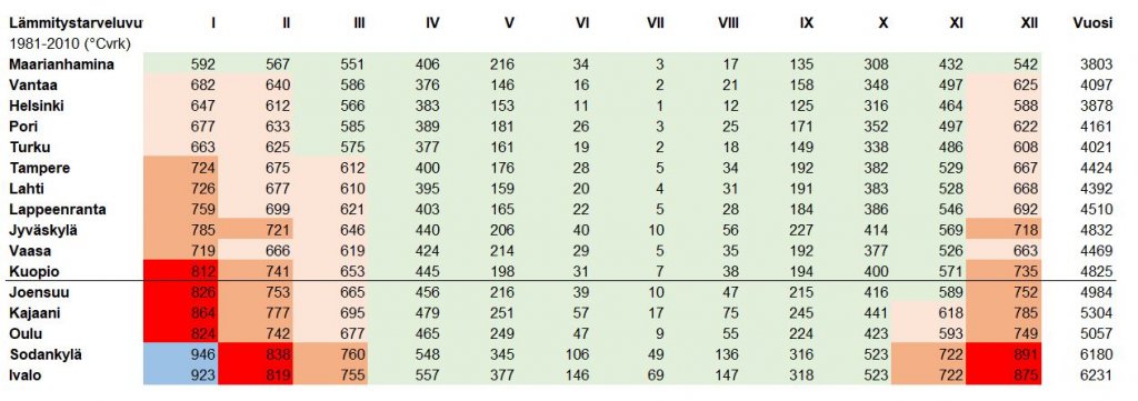

Tuohon edelliseen kuvatukseeni viitaten. Tässä nyt ensin tyypilliset lämmitystareluvut. Kuukauden lämmitystarveluku ei tietysti ole mikään tae etteikö pakkaspäiviä olisi, mutta tästä voi ilmeisesti päätellä, minne ja millaisin ehdoin ilmasta ottavaa voi suositella.
Joillakin laitteilla luvataan toiminta kylmemmässäkin, mutta tässä hahmotelmaa mihin tuolla Setällä voi päästäm jos sen teho on muuten riittävä kohteen lämmittämiseen ja lämpötilataso ei karkaa liian korkealle.
1 Vihreällä kuukaudet, jolloin on perin epätodennäköistä, että tukilämmitystä tarvittaisiin lainkaan (LTL<600 )
2 Vaalean ruskealla kuukaudet jolloin tukilämmitystä todennäköisesti tarvitaan mutta vain hyvin vähän ja satunnaisesti (LTL 600-700)
3 Ruskealla kuukaudet jolloin tukilämmitystä tarvitaan mutta osuus kuukausitasolla on vielä pienehkö (LTL 700-800)
4 Punaisella kuukaudet jolloin tukilämmituksen osuus on erittäin merkittävä (LTL 800-900)
5 Sinisellä kuukaudet, jolloin on lämmitettävä pääasiassa jollakin muulla tavalla (LTL > 900)

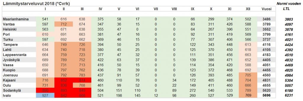

Tässä vielä sama vuodelle 2018, joka on ollut jonkin verran keskimääräistä lämpimämpi

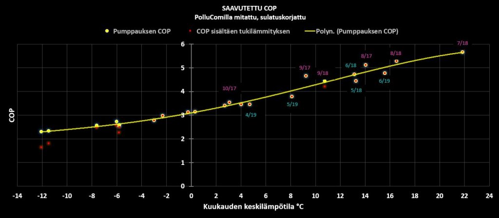

Tässä on nyt ollut sopivasti pilvistä ja kosteaa, että on voinut katsoa, minkä verran yö ja päiväpumppauksella saa käytännössä eroja ja että onko toiminnan tehokkuus kosteudesta kiinni.
Näyttäisi aika selvästi, että päiväpumppauksella on mahdollista päästä vielä noin 10 °C:ssa melkein jatkuvaan käyntiin (ellei aurinko lämmitä) eli käyntijaksot ovat tuntien mittaisia. Yöllä sitten käy säännöllistä jaksoa noin 3 h syklissä. Jos päivällä on oleellisesti lämpimämpää (~5 °C >< 12 °C), COPit ovat noin pykälän verran paremmat kuin yöllä, keskimäärin vuorokaudessa vähän päälle neljän. Päiväpuolelle on lämmityksen ohjauksella saanut noin 2 x tuotannon yöhön verrattuna. Tässä on ollut nyt lämpimiäkin öitä ja myös katkovalla käynnillä COP on kutakuinkin sama kuin jatkuvamallakin käynnillä, jos ulkolämpötila on sama.
Sellaisen olen myös huomannut, että vaikka lämpötila on noin 10 °C:ssa ja kosteus on ~100%, COP on kuitenkin vain ~ 4,5. Ainakaan mittareiden lukemarkkuudesta tuo ei ole kiinni mutta voihan olla etteivät ole enää ikänsä vuoksi ihan terässään.
Kuukausi alkoi niin kylmissä merkeissä, että mahtaako saada COP4 puhki nyt toukokuussa.

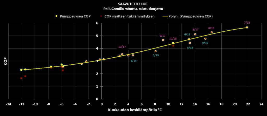

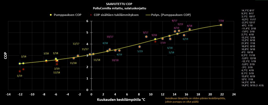

Setän COPit ovat syksyllä selvästi paremmat kuin keväällä. Käyrän yläpuolisten pisteiden merkintä pisteen päällä ja alapuolisten pisteen alla. Aika selvästi kevät ja syksy erottuvat. Ei selvästi tykkää kylmistä öistä. Kuinkas muilla ?
60376
    50 KB · Lukukerrat: 466
Syksyllä on ilma kosteaa. Tämä toki nostaa suhteessa yölämpötilojakin, mutta merkitystä on myös kosteuden tiivistymisen lämmitysvaikutuksella höyrystimellä.
Tämä. Tämän olen noteerannut omankin koneeni kanssa. Syksyllä vettä tulee koneesta kuin saavista kaatamalla ja cop on selvästi parempi kuin täsmälleen samassa lämpötilassa kevätkuivassa. Veden olomuodon muutoksesta irtoaa huomattavasti energiaa ja kenno pysyy lämpimämpänä.
Joo, varmaan se on kosteaakin, mutta on lämpötilanvaihtelussakin iso ero. Tässä oli välillä päivisin parikymmentä lämmintä ja yöllä käväisi nollan pinnassa. Sitten tuo aurinko lämmittää keväällä jo niin tehokkaasti, että päiväpumppauksestakaan ei tule mitään kun ei ole muuta kuin kellarin ja veden lämmitystä. Syksyn sateessa pääsee sentään oikeasti lämmittämäänkin ja pienen lämmityksen ehtii hoitaa päivisin.
Jotta saa COP5 puhki, keskilämpötilan pitää ollaa yli 15 astetta. Neljänä päivänä 6.6.-9.6 vuorokauden keskilämpöitila pysytteli päälle +20 asteessa ja COP tuolloin keskimäärin 5,6. Jos yöllä on kylmää, jää kauas viitosen COPista vaikka olisi päivällä kuinka lämmintä.

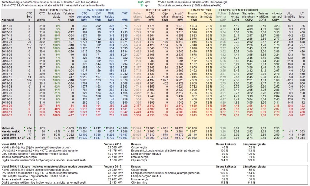

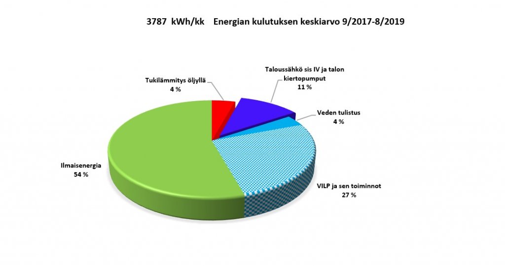

Tässä on nyt prosenttuaalisesti kahden täyden Pollulla mitatun vuoden tulos. Tuo minun laskenta extrapoloi aina automaattisesti kuluvan kuukauden loppuun saakka, joten puuttuva viikko ei enää vaikuta. Tuo kuukauden kokonaiskulutus sisältää siis myös saadun ilmaisenergian.
TULOSVAROITUS
Ellei joulukuu ole oleellisesti edellisvuotta lämpimämpi, tulos heikkenee hiukan melkein kaikilla mittareilla (COPit heikommat, öljyä enemmän, vain pumppaussähköä vähemmän). Tässä kuluvan vuoden loppu laskettuna 2018 syys-joulukuun arvoilla. Ei nyt kuitenkaan suuria muutoksia.

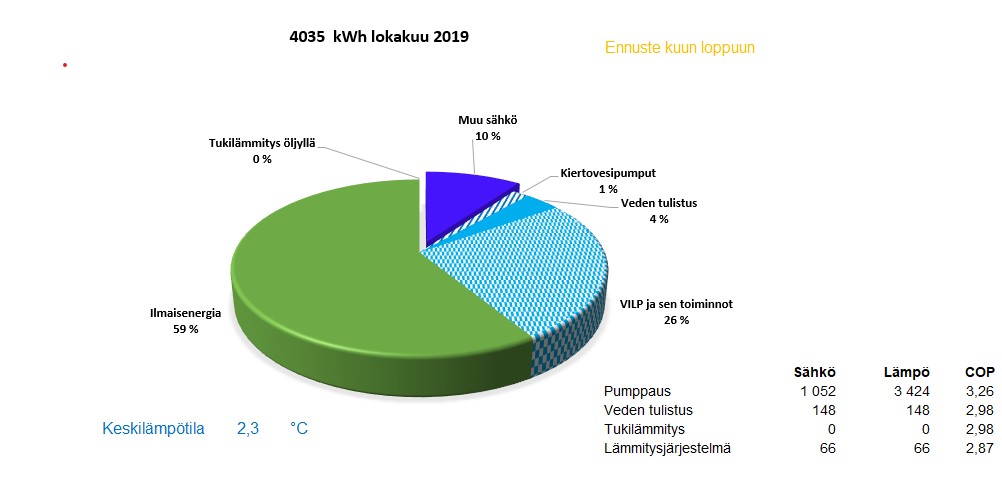

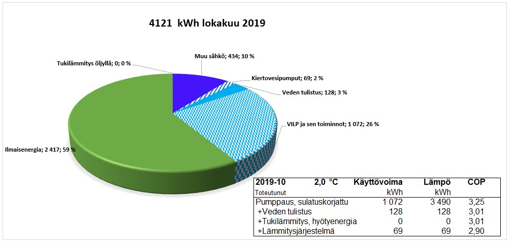

Tässä on nyt pientä ennustetta lokakuulle eli ektrapoloituna kuun loppuun. Nyt on ensimmäistä kertaa mitattuna nuo kiertovesipumppujen (+ lämmönsäätäjien) kulutus.

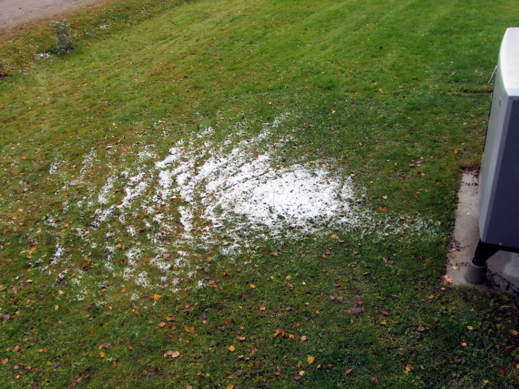

Vaikuttaisi saavan jotain kiinni ilmasta, kun tuo yöllinen räntä ei ole ottanut sulaakseen koneen edessä päivän mittaan. Tokkohan näitä voisi hyödyntää johonkin jäähdytystarpeeseenkin ?

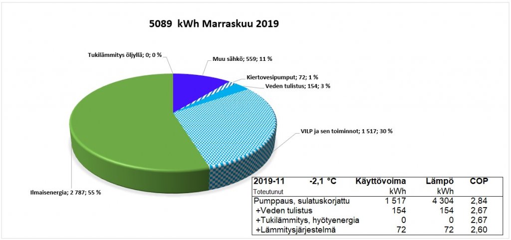

Lokakuu olikin sitten kylmä. Luvut: kulutus lokakuun aikana xx kWh; Osuus xx %.
Ilmaisenergian osuus 59 % kaikesta ostoenergiasta. Kuukauden kulutuksesta saa melko tarkan ennusteen jo alkukuusta, mutta talvella säätila saattaa muuttua nopeasti ja paljon.
Aika pientä on syyspuolella lämmön tarpeen vaihtelu, mutta kevät säät taitaa olla oikullisempia. Tämä marraskuu on ollut aika kylmä mutta ei se nyt sitten sen kummemmin tässä näy.

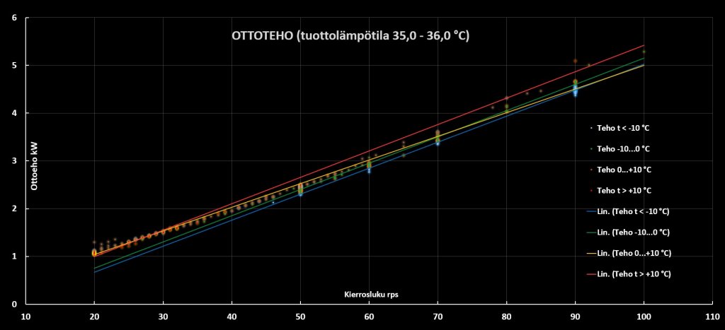

Ottoteho ei riipu kovinkaan paljon ulkolämpötilasta vaan enemmän kompressorin kierroksista. Yritin tähän piirtää mittaustuloksista käyriä eri lämpötila-alueille, mutta vähän laihaksi jäi tuo saalis.
Ottoteho nousee, jos paine-ero kasvaa tai kierrosnopeus nousee. Paine-eron kasvattaminen heikentää hyötysuhdetta, kierrosnopeuden kasvattaminen ei niinkään.
Sähkömoottorin hyötysuhde heikkenee melko vähän kierrosnopeuden kasvaessa yli nimellisen, mutta se tipahtaa reippaasti (ei heti, jyrkkenevästi) kun mennään alle nimellisen. Kierrosten kasvattaminen ei siis lisää sinällään häviöitä, jos toimitaan alle nimellistaajuuden se paranee.
Lämpimissä olosuhteissa imupaineen nousu suunnilleen kompensoi tehon tuoton nousun. Sinällään yksinkertaista. Sähkötehon näkee käytännössä suoralta käyrältä, tuoton toiselta. Lämpömittariin voisi liimata COP asteikon.
Veikkaisin että kierrosluku ja paineen kasvaminen vaikuttavat vehkeen sisäisiin kitkoihin kasvattaen niitä epälineaarisesti. Kitkaan menevä hukkateho on suoraan kitkavoima*liukumisnopeus - ja pelkäänpä että paineen lisäys lisii myös sitä kitkavoimaa.

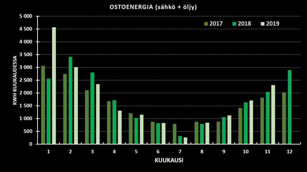

Mulla sähköyhtiön kulutuspalkit melkein identtiset talvikaudella, vaikka eri suunnilla asutaankin. Eli tammikuu ja toukokuu viime vuotta kovemmat jne. Kesällä ei mulla lämmitystarvetta.

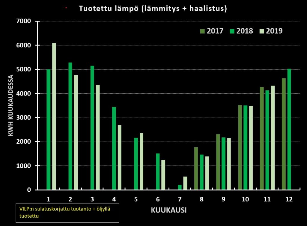

Tässä tämmöistä cuvatusta, kuukaudet energiain tarpeen mukaan järjestettynä. Kuvassa on kaikki Pollulla mitatut kuukaudet ja näköjään myös tämä kuluva joulukuu on mukana ennusteena.

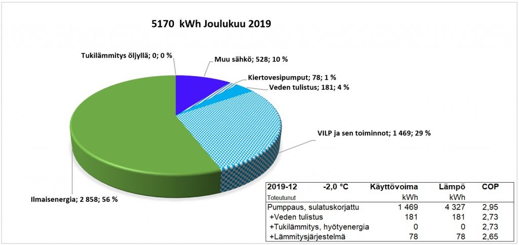

Joulukuu oli hiukan marraskuuta helpompi vaikka keskilämpötila oli käytännössä sama. Pakkasjaksot olivat lyhyitä ja vain noin 15 astetta. Poltinta tarvittiin viimeksi pakkasen vuoksi 6.2.2019. Vastuksen kierteen korjauksen jälkeen kattila keitettiin 16.2.2019 ilman poistamisen vuoksi.

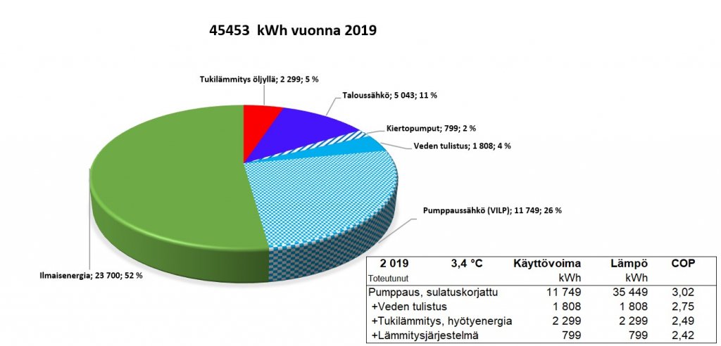

Pumppauksen vuosiCOPpi pysyi myös täpärästi kolmen päällä (3,02). Sitä kuritti jälleen pieni käyttö heinäkuussa, kun olitiin paljon poissa eikä pumppua uskaltanut jättää ukkosen vuoksi yksinään päälle.

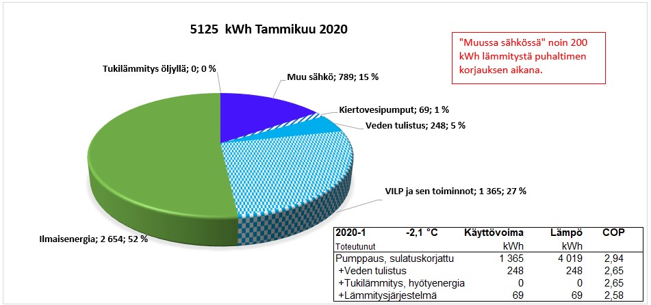

No joo. Kun on olisi heti ymmärtänyt että siihen ei saa laakereita, niin olisi suosiolla rasvannut ne vanhat ja laittanut pyörimään. Jos tuollainen propeli kestää 3,5 vuotta, en nyt heti ole siihen uutta samanlaista ostamassa, joka taas kohta alkaa kurnuttaa samalla tavalla.
Tuo veden tulistus on jostain syystä myös rypsähtänyt. Kuumaa vettä on mennyt jonkin verran rappusten sulatteluun, mutta jotenkin tuntuu kuin tuo ei selittäisi kaikkea. Laitoin jo sekoitusventtiilin takaisin siihen missä se oli. Sulattelun takia se oli niin kuumalla kuin sen sai.
Tammikuussa sähkö näytti olleen sen verran edullista, että tuo Excelini sarake kääntyi jo vihreäksi helmikuun ennusteen pohjalta. Ellei sähkön hinta rajusti muutu tai tule kovia pakkasia, kuluvan kuukauden aikana koittaisi sitten vihdonkin se suuri
TAKAISINMAKSUPÄIVÄ.
Ennen juhlapäivää on tietysti syytä tarkastaa perusteet. Oleellisimmat lähtökohdat ovat:
1) Sähkö on laskettu kunkin kuukauden toteutuneen marginaalihinnan mukaan, ilman kiinteitä maksuja
2) Öljy on laskettu 10 s/kWh hinnan mukaan hyötyenergialle ja se on sama koko aikana (8/2016 -). Öljy vertailukohtana on näillä hintasuhteilla kaikkina kuukkausina sähköä edullisempaa. Kattilan sisälle suuntautuvat häviöt tulevat asennuspaikalla ympäri vuoden täysimääräisesti hyödyksi.
3) Kannattavuuden laskentaan kuuluu veden tulistus sähköllä.
4) Korjauskuluina on 20 € osista, joita ei tarvittu. Virallisempi korjaus (uusi höyrystimen puhallin) olisi tosin saattanut maksaa tuhatkin euroa, mutta kun tuo nyt on itse paikoilleen laitettu niin kai sitä sitten itse pitää korjatakin. Oletuksena on ettei öljylämmitystä olisi tarvinnut korjailla.
5) Asennuskuukausi puuttuu laskusta kokonaan, kun sai aloittaa vielä jäähtyneestä kellarista lämmittämään eikä ilman Pollua tuota voi oikein tarkalleen arvioida. Kesäkuukausina Setä on tehnyt hiukan yli satasen säästön.
6) Ensimmäisen vuoden tulos on tuunattu vastaamaan myöhemmin Pollulla mitattua lämmön tarvetta.

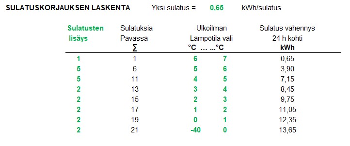

Minkä kokoinen tuo sulatuskorjaus on tuossa sinun tapauksessasi?
Lasketko sen jollain hihavakio kertoimella tai sulatusten määrän perusteella vai millä tavalla?
Kirjaan jokaiselta vuorokaudelta keskilämpötilan ja Excel tekee vähennyksen päiväkohtaisesti oheisen taulukon mukaan portaittain.
Nollan yläpuolella sulatusten määrä alkaa nopeasti laskea mutta kylmemmässä Setä sulattaa 21 kertaa / vrk. Suurin vähennys on siis tuo 13,65 kWh ja pienin +7°C:ssa 0,65 kWh/vrk. Käyntiajalle voin antaa myös ajan mutta oletuksena on 24 h käyntiaika ja tuon käyntiajan ja 24 h suhteessa tulee tuo vähennys. Jos vuorokauden keskilämpö on esim. 8 astetta, sulatusvähennystä ei tule, mutta on se toki mahdollista että jossakin vaiheessa on ollut alle viisi astetta ja sulatus tai pari on voinut tulla. Vastaavasti toisin päin. Jos keskilämpötila on nollan alapuolella, tulee täysi vähennys mutta päivällä voi jäädä sulatuksia pois kun on riittävän lämmintä. Keskimäärin olettaisin olevan +/- nolla.
Excel tekee tuon automaattisesti esim. tämmöisellä kaavalla =(JOS(F1234<J$19;E$19;0)+JOS(F1234<J$20;E$20;0)+JOS(F1234<J$21;E$21;0)+JOS(F1234<J$22;E$22;0)+JOS(F1234<J$23;E$23;0)+JOS(F1234<J$24;E$24;0)+JOS(F1234<J$25;E$25;0)+JOS(F1234<J$26;E$26;0))*J$14*((M1234-K1234)/24)*C1234/24
Tuo F1234 viittaa soluun missä on sen päivän lämpötila, sitten sitä verrataan mihin väliin tuossa taulukossa se osuu (vaihteluvälin ylärajan arvo "J" sarake) ja jos ehto toteutuu se saa tuon lisäyksen arvokseen sarakkeesta "E". Noista ehdoista siis osa toteutuu ja saa arvon, muut nollan ja lopuksi kaikkien summa kerrotaan sulatusvähennyksellä ja käyntiaika / 24 h suhteella. Minulla tuo käy jatkuvasti sulatusalueella ellei sitä ole muuten estetty.

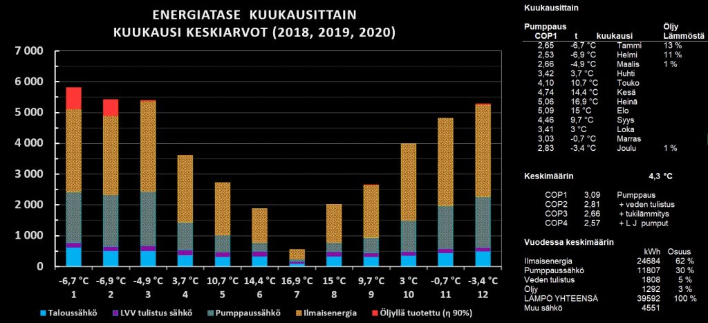

Tässä on PolluComilla mitatut kuukausikeskiarvot eli tämä ei ole suoraan mikään vuosi. Elokuusta maaliskuulle nämä ovat kolmen keskiarvoja ja huhtikuulta heinäkuulle vielä kahden keskiarvoja. Mikä nyt sitten olisikaan oikea termi näille eri vuosien kuukausien keskiarvoille ? Kuluva maaliskuu on tässä mukana ennusteena 6 ensimmäisen päivän perusteella.
Mistä keskiarvoista nyt on kyse?
Siis ne ovat kolmen vuoden ajalta kuukausien keskiarvoja, esim. tammikuu 2018, tammikuu 2019, tammikuu 2020 ja niiden keskiarvo. Noita kuukausia alkaa olla kohta niin monta että ne eivät mahdu enää pötköön erilllisinä kuukausina.
Korjasin vähän tuota kuvaa. Ehkä se nyt aukeaa paremmin. Tuo olisi hyvä saada semmoiseksi siitä yhdestä kuvasta selviäisi toiminta mahdollsimman hyvin. Onko siinä nyt sellaisia tunnuslukuja mitä kaivataan ? Vuosidiagrammia tuossa ei suoraan ole. Toki siihen voisi lisätä 13 pylvään vuosikeskarvosta. Tuon voisi tietysti myös kääntää niin että se alkaisi vaikka heinäkuusta niin olisi ikään kuin lämmityskausi siinä peräkkäin eikä reunoilla.
