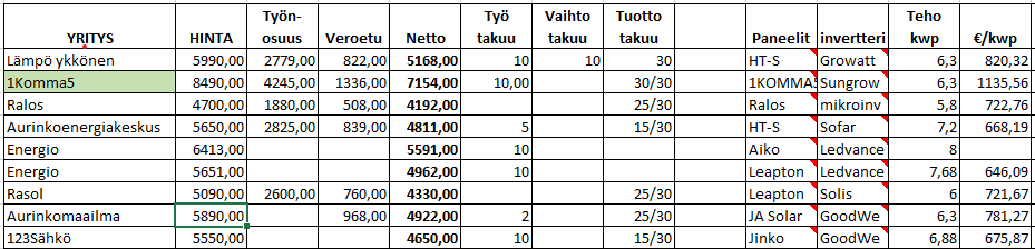

Muutama havainto ja vastaus:
- hybridi invertteri plussaa, mahdollistaa akutuksen myöhemmin
- pääosin tarjotaan bifacial paneeleita
- vain yksi yritys käynyt paikanpäällä
- asiakaspalautteet varsin kirjavia, kokemuksia vähän

Nyt ensimmäinen tarjous:
HT-s 450W bifacial lasi-lasi paneeli 14 kpl, 6,16kwp
Growatt mod 6000TL-3 hybrid invertteri
1komma5 on yli hinnoiteltu,

Aurinkoenergiakeskus voisi olla valintani hinnan ja kamojen perusteella. Voihan se olla että hinta muuttuu kun käyvät paikan päällä.
