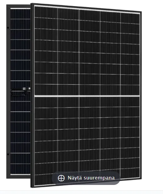

Lisäksi paneelien virranantokyky on suurempi kuin invertterin kyky ottaa sitä vastaa. Paneeli on myöskin varustettu vain 96 kennolla joka ehkä ei tykkää sitten pätkääkään varjoista/pudonneista lehdistä. Onneksi Espejot kuitenkin kumoaa faktat yhdellä lauseella.
Kuvahaku kertoo:
Kuvahaku kertoo:

Kyllä näköhavainto tukee faktoja sillä sokeekin näkee että kuvan paneelit eivä ole täysmustia. Mutta "täysmusta"/"full black" ominaisuus liitty taustamateriaaleihin ja imee käytänössä enemän lämpöä itseensä mikä luonollisesti heikentää tehoa. No, tässä oli jo kaksi lausetta ja kuva missä on saman tuoteperheen normi pv ja täysmusta.

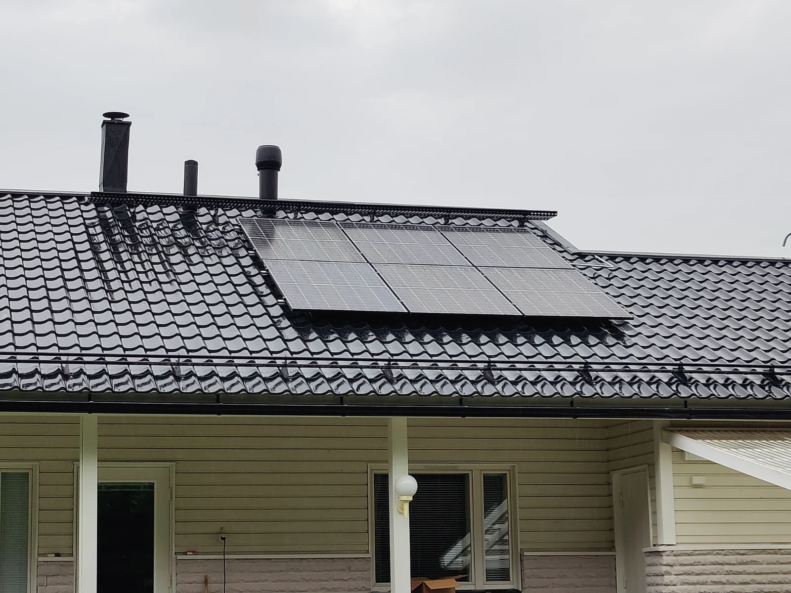

Kylläpä on saanut isot mittasuhteet. Tässä vielä kuva aikaisemmasta projektista, jossa nämä paneelit on. Rajasin kuvan ettei näy kenen torppaa tässä on kuvattu. Ei näytä seepralta omaan silmään.
Tässä meidän hirveän rumat ja halvat seeprat jotka näkee meidän ja naapurin takapihalta. Etelässä kaupungin puistokaistale 5-10 metriä jonka pohjalla kuivatusoja. Se mitä seuraavan kadun asukkaat näkee pohjoiseen puiden läpi, on mulle hyvin merkityksetön.
    207,1 KB · Lukukerrat: 58

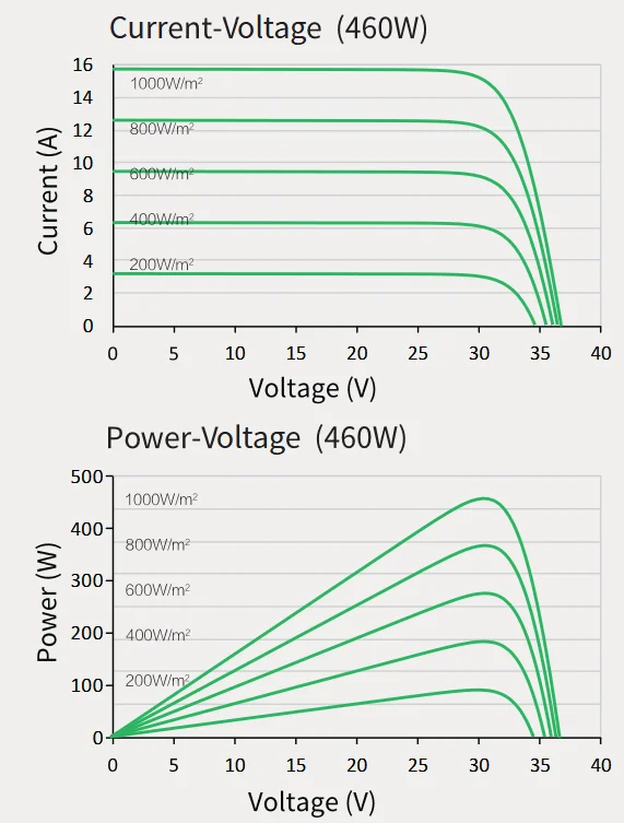

Paneelien optimi teho tulee 30V jänniteellä eli 16 kertaa se on 480V
Invertterin maksimivirta, 14A, leikkaa paneelista saatavan tehon 460 wattiin yhteensä 7,3 kW koko setille.

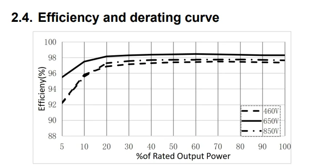

Invertterin DC syötön maksimitehon jännitealue on 300-840V eli paneelien optimituotto asettuu kyllä tuolle alueelle. Mutta invertterin maksimiteho on vain 6,2 kW, joten se leikkaa suurimmat keskipäivän huiput pois. Käytännössä ei välttämättä yhtään mitään jos kuumuus leikkaa paneelin tuotosta saman verran.
Eihän tuo jännite ole edes alarajoilla. En tiedä mistä dokumentista päädyit siihen johtopäätlkseen, että invertteri ei saavuta optimijännitelautta. Pystytkö selvittämään sen?

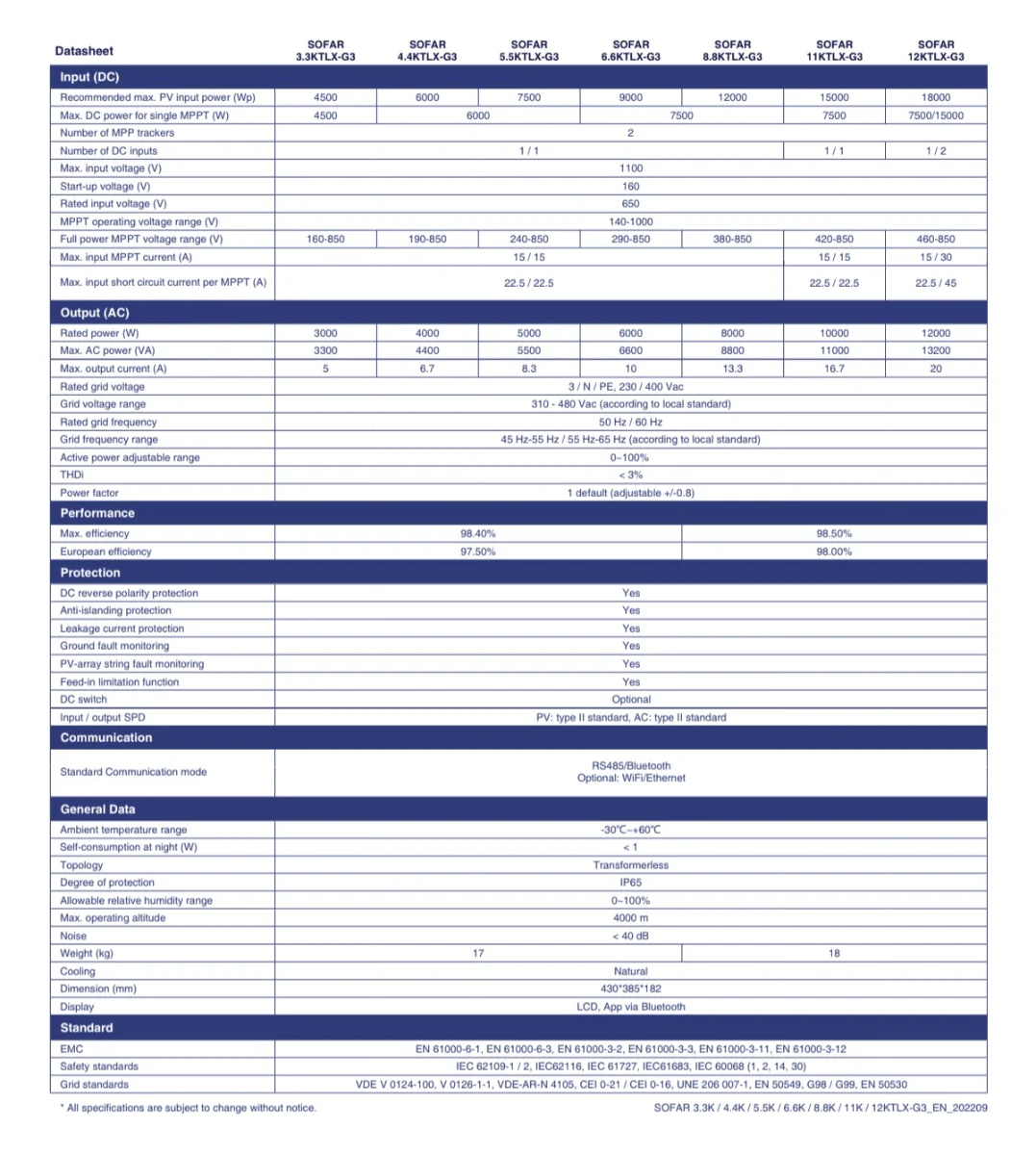

Tuossa sofarin tiedot. Mitä noi virrat kuvaa, max mppt on 15 A ja oikosulkuvirta 22,5 A. Eli mitä tapahtuu virtavälillä 15-22,5 A?
Hyvä - itse löysin Scanofficen sivulta tiedot jotka oli ihan erilaiset (vanha malli)
Max mppt kertoo paljonko säädin kykenee käsittelemään eli ottamaan vastaan eli 15A enintään.
Oikosulkuvirta on turvaraja. Säädin ei kykene hallitsemaan suurempaa kuin 22,5A tuottavaa paneelia. Sellainen voisi rikkoa säätimen.
15-22,5 A väliä ei normaalisti esiinny muulloin kun vikatilanteessa.
Tässä annettu minimijännite maksimituotolle on 420V joka sopii paneeliketjulle hyvin.
Itse asiassa tehokin on 7,5 kW, joka on juuri sen verran kun paneelit näillä ehdoilla tuottaa. Se 16 -> 15 A rajoitus ei pienennä nimellistä maksimitehoa, koska samalla paneelin jännite nousee niin että se tuottaa sen 460 W silti.
