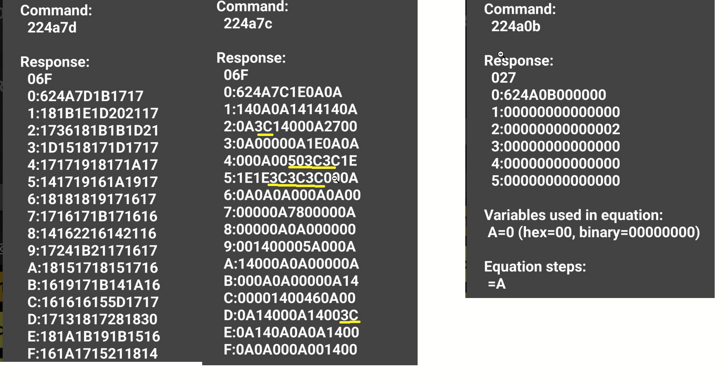

Tuossakin on spesifi vuosikerta. Tämä viittaa siiheen, että se valmistulinja joka syyti niitä potenttiaalisesti vikaantuvia kennoja kipuilee nyt sitten jokaisessa käyttökohteessa.
Tuossakin lääke on tuttu: Laitetaan diagnostiikka softa joka seuraa kennojen käytöstä ja piippaa korjaamo reissulle...
Ainakin i-pacessa kerätää nimenomaan tuota MAVD ja Rdv arvoa.
Tässä on kaverin i-pacen obd väylän näkymää kun 4 moduliaa käyttäytyy epälyttävästi (nuo 3c tason arvot tuossa 407c pidissä)
