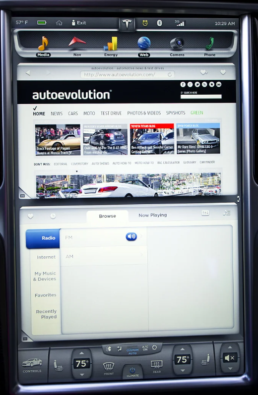

Teslassakin on tehty melkoinen muutos käyttöliittymään, vuosimallissa 2014 on alunperin näyttänyt tältä. Jos kyseessä oli perinnevalmistaja, niin näyttäisi edelleenkin.

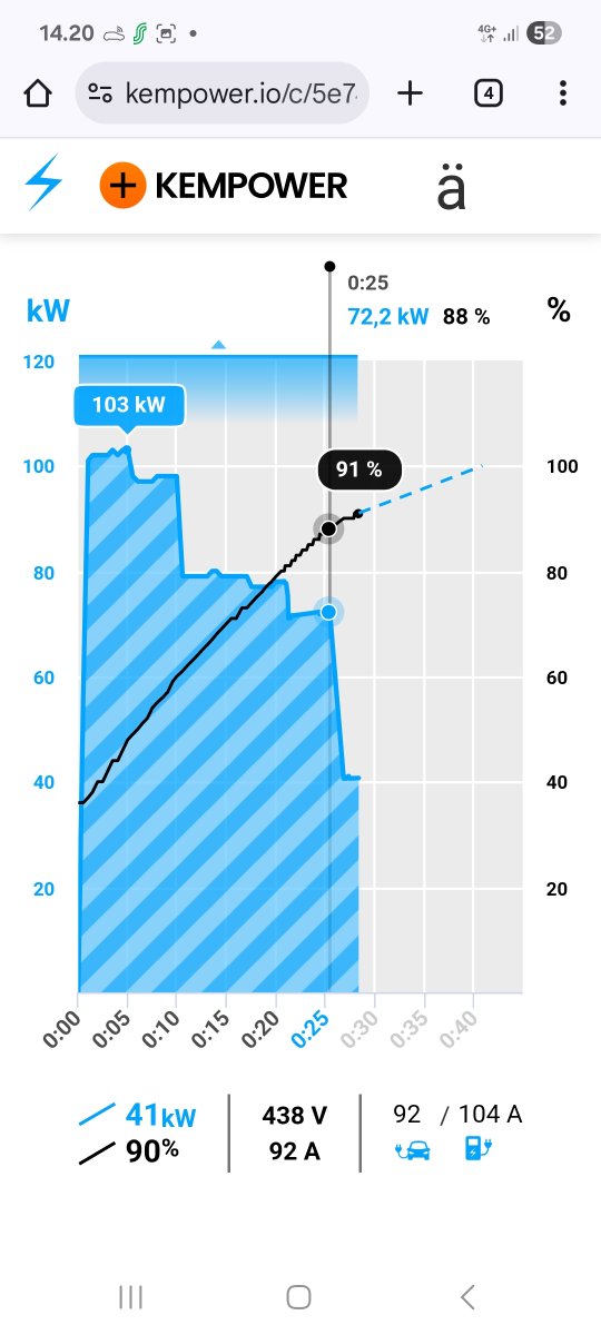

Tässä käy ilmi juuri se että sähköautojen lataus on paljolti valmistajan määrittelemää, eli tämä esimerkki taisi olla Teslan Model S ja niinkuin aiemmin mainittiin mallit Y ja 3 tarvii 40-50 asteen lämmöt ennenkuin Teslan Supercharger antaa sen 250kW lataustehon hetkeksi.
Mutta sitten muilla merkeillä on omat rajansa ja vaatimuksensa. Jollakin autolla 20 asteinen akku on jo riittävän lämmin, ja iloitaan kun laturi antaa vajaat 100kW.
Lisäksi latauskäyrä voi olla hyvinkin erilainen, tuossa on isompi aikuisen e-Jumpyn latausta jossa ilmoitetaan max 100kW pikalataus. Esim Teslalla ei olisi puhettakaan ladata 88% kohdalla 72kW teholla vaan ollaan (mutu) 35-40 kW lukemissa.
